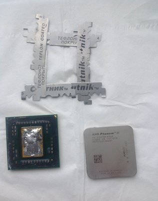

EXE.trim.ALL скажу вам так. Я скальпировал свой 1090Т и оторвать крышку весьма проблематично. Это надо прорезать герметик и отпаять припой (и того и другого весьма много). Если вытаскивали кулер с процессором вверх относительно сокета, то навряд ли что-то оторвали от процессора (неоднократно выдёргивал свой 145 сепрон таким образом, когда пасты кидал много, процессор работает с 2010 года). Максимум вырвали бы несколько ножек с процессора. Ещё момент, процессор без кулера при включении весьма быстро уходит в защиту от перегрева (я бы сказал меньше 8-10 секунд). Потрескивание может быть и от видяшки и от VRM материнки. В обоих случаях не страшно (на FM материнках это чуть ли не поголовная проблема, хотя встречал и на АМ3+).

я сейчас внимательно пригляделся, и, судя по всему, проц идет немного дуго в одной плоскости - т.е. ножки с двух краев чуть выше, чем ножки по центру (получается по центру ножки немного утоплены вниз). и как раз с этих краев, как мне кажется, немного и отошла крышка.

Для справки, крышка (на Тубанах) составляет одно целое с кристаллом, ибо она к нему припаяна. Поэтому на сам кристалл она может и не повлияла, но могла оторвать его от подложки.

EXE.trim.ALL писал(а):
секунд через 30-40 он уже приличной температуры (но рука нормально держит)
Когда я скальпированный кристалл вставил в сокет и запустил мать, мой палец очень быстро ощутил весь тепловой пакет =)
А вот это вообще интересно. Выгнуться текстолиту сложно из-за крышки. Я бы ещё понял если бы центр выгнулся наружу (пережали кулер и то я не представляю как), но чтобы края..... С другой стороны сам текстолит процессора вообще не гнётся (от слова совсем). Скальпировал намедни семпрончик старенький (крышку на брелок), так вот, текстолит на нём такой же, как на феномах и он не гнётся. Можно фотки?
Правда если процессор действительно так выгнулся, то боюсь он уже отправился к Кремниевым Вратам где его встретят 12 Бенчмарков и отведут на поклон Азотному Стакану.
пока есть только фотки с телефона, там не очень хорошее качество. кстати говоря, между крышкой и платой процессора, в том числе и там, где она немного приподнялась - есть наплывы этого герметика (или что там).
https://yadi.sk/i/NbcYN4JLbgwKH https://yadi.sk/i/RyWnBnTbbgwJT

EXE.trim.ALL
Вот так вот выглядит тубан изнутри
http://forums.overclockers.ru/download/file.php?id=12077&t=1

Pobeda подобные картинки я уже видел.

EXE.trim.ALL
на фото проц как проц, ничего нет криминального, кроме царапин, которые оставлены как будто проц пытали плоскогубцами или тисками (прочитал пред страницу и понял что колупали отверткой). Скорее всего при попытке отковырять его поломали текстолит во внутренних слоях, ибо он не гнется, но думаю треснуть мог по слоям, или оторвали кремний от подложки. Черный герметик на фото лежит нормально. И на будущее: если проц прилип к радитору, то его надо снимать поворачиванием на 90градусов по оси, а не отколупыванием.

EXE.trim.ALL проблема в том, что тупо прозвонить проц навряд ли получится - я не встречал в сети хотя бы схем что-где звонится. Максимум сможете найти распиновку, но она вам ничего не даст. Если вы говорите, что процессор не в плооскости - скорее всего повреждён текстолит со всеми вытекающими. Как вариант сходите в СЦ и попросите проверить проц, может быть у них заведётся. У меня был такой ЦП, работал в одной материнке, потом перестал работать. От нечего делать воткнул в другую мать - заработал. Хотя первая материнка спакойно работает уже с другим процессором без нареканий.
