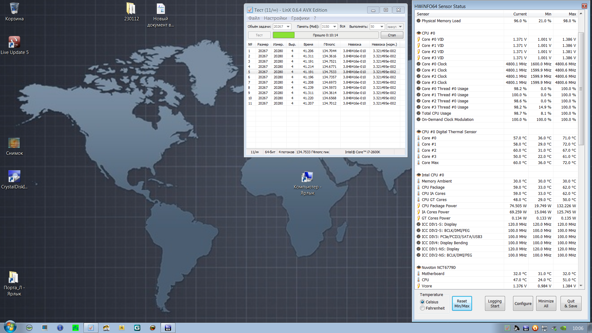

Камрады стоит ли оставить на постоянку разгон(24/7) i5 2500K~4,8ГГц, Vcore=1,412В в нагрузке при LinX AVX, питание offset, С1E и Speed Step включены, макс. температура при прохождении LinX AVX (25 проходов с объёмом задач 25000) на самом горячем ядре 89 градусов, в комнате +24 гр., в BF3-AK сеть 60-64 каски максимальная темпа 66-градусов, а в других играх ещё меньше. Не вреден ли такой высокий Vcore для процессора?

vovchik12345 писал(а):
выставиля vcore -manual 1,33,все стабильно.как на offset переключиться
если как выше писали на 4,8 сей вольтаж(и цп стабилен), то пробуйте LLC High и оффсет (минус) -0.005 (мониторьте в ос)если будет не доставать напруги то (плюс) +уйте так-же по 0.005 таким подбором дойдете до своего стабильного значения, у меня на 4,8 напруга выше и соит LLC Ultra High и минус -0.005,-0.010) получаю тыц
максимум 1,2 кажется
вот максимум тыц, что +/-)), но таких цыфр врядли кто касается
