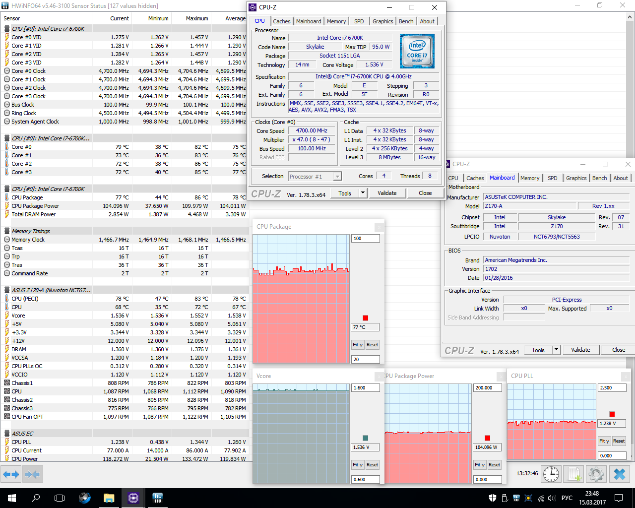

Ура, закончил! :super:
Проц не только выдержал два дня хардкорной "прожарки" (и ещё до этого на 1.504 В),
4700, 1.536, 13.5 hours.png [ 165.83 КБ | Просмотров: 967 ]

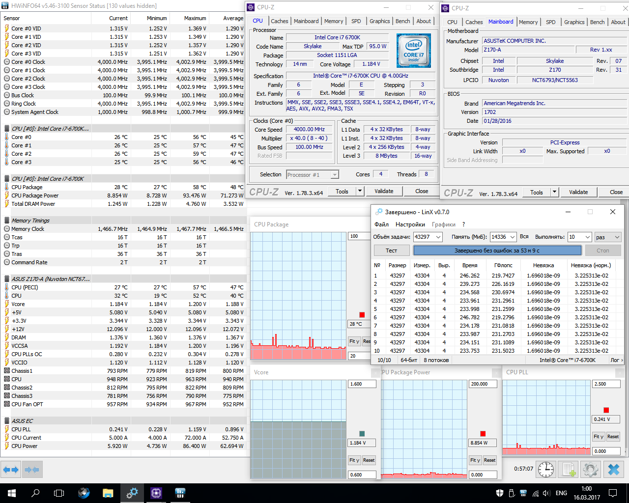

но и линпак на 4000 после всех экзекуций прошёл на 1.184-1.2!
4000, 1.184-1.2 - passed.png [ 175.68 КБ | Просмотров: 967 ]

Опыты у вас интересные, и картинки информативные! :applause: Однако, кажется очень странным, когда при установке в bios 1,345В, при Core VID 1,349...1,369В, наблюдается Vcore=1,20В (везде указываю макс. значения). Куда "пропали" 0,149...0,169В (!), особенно с учётом применяемого LLC6 (а это компенсация в плюс порядка 0,096В) и сравнительно небольшой мощности потребления ~93Вт (соответственно, должен быть не "запредельный" vdroop).
Кто бы объяснил этот феномен? :?:
Я правильно понимаю, что в bios используется режим задания Vcore "Manual mode" без офсетов, и каких-то необычных\нестандартных установок в системе питания Digi+VRM не делалось?

Это же два разных режима. :lol: Вольтаж везде только Manual, да.
1) ядра 4000, кеш 4000, в биосе 1.185 В, в обычной нагрузке 1.184, в линпаке 1.184-1.2. На нём и заскринены 10 проходов LinX.
2) ядра 4400, кеш 4200, в биосе 1.345 В, в обычной нагрузке 1.344, в линпаке 1.36. Этот стоит сейчас временно и с большим запасом вольтажа, скринить его бессмысленно.
