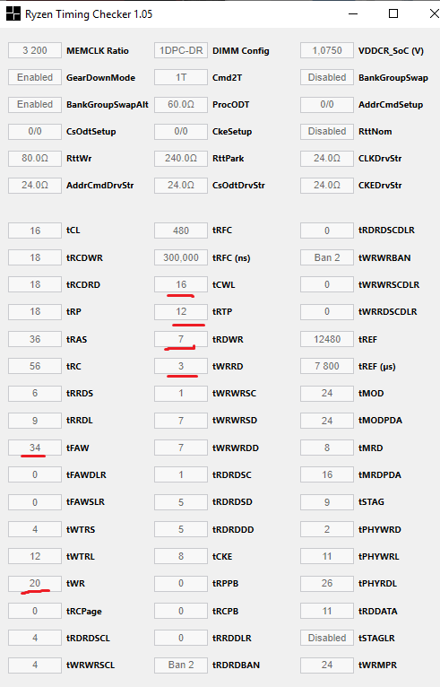

Попробуй мои.трфц если что 560 поставь. остальные как у меня ставь должно работать т.к. профиль с довольно "расслабленный"Изменения отмеченных значений добавляет много траблов.Да tcke 8 т.к. изменение на 1 у меня не снижает латентность с повердаун в дисабле,плата сама подобрала я ей верю =)
фывцйвйцвппкепвпв.PNG [ 47.56 КБ | Просмотров: 732 ]

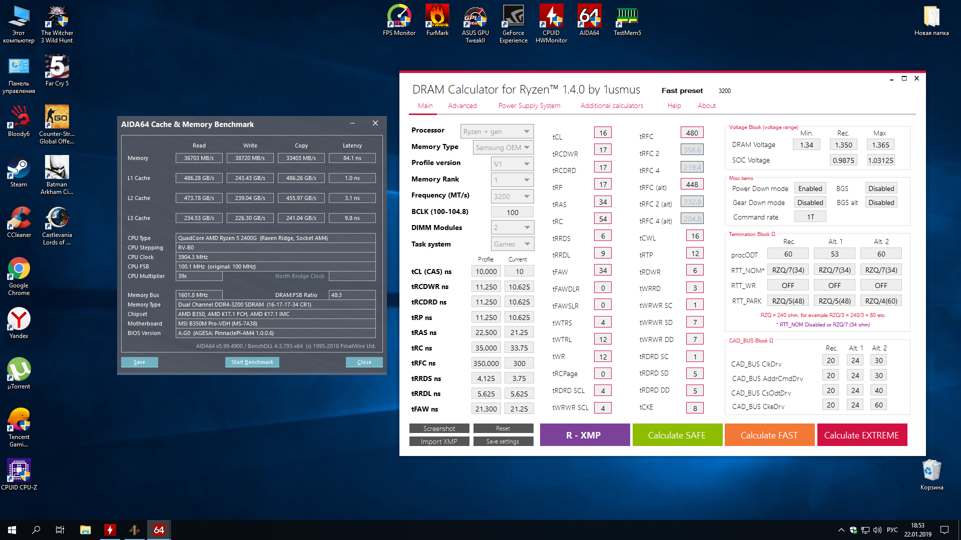

Здравствуйте!
Такой пост уже оставил в соответствующей теме, но здесь смотрю куда более обсуждают ОЗУ)
Вот с таким разгоном сейчас сижу.
Подскажите, бенчмарк выдает приемлемые значения?
Может можно что то "подкрутить" для улучшения показателей?
И ещё вопросик: до недавнего времени сидел на встройке и под неё изначально брал две планки, чтобы был двухканал и 128 бит для встройки.
Конечно в будущем хочу 2х8 gb
Теперь появилась дискретка.Двухканал мне не важен ведь теперь?
Будет ли прок если поменять эти две планки на одну 8 гиговую?
Конечно в дальнейшем ещё одну на 8 добавлю.
Снимок экрана (4).png [ 678.6 КБ | Просмотров: 686 ]
У меня с одной планкой скорость почти в половину убывает.
Актуальность двухканала от дискретки не зависит. Райзен сильно теряет в производительности при одноканале. Лучше уж 4х8 и сниженный разгон.
