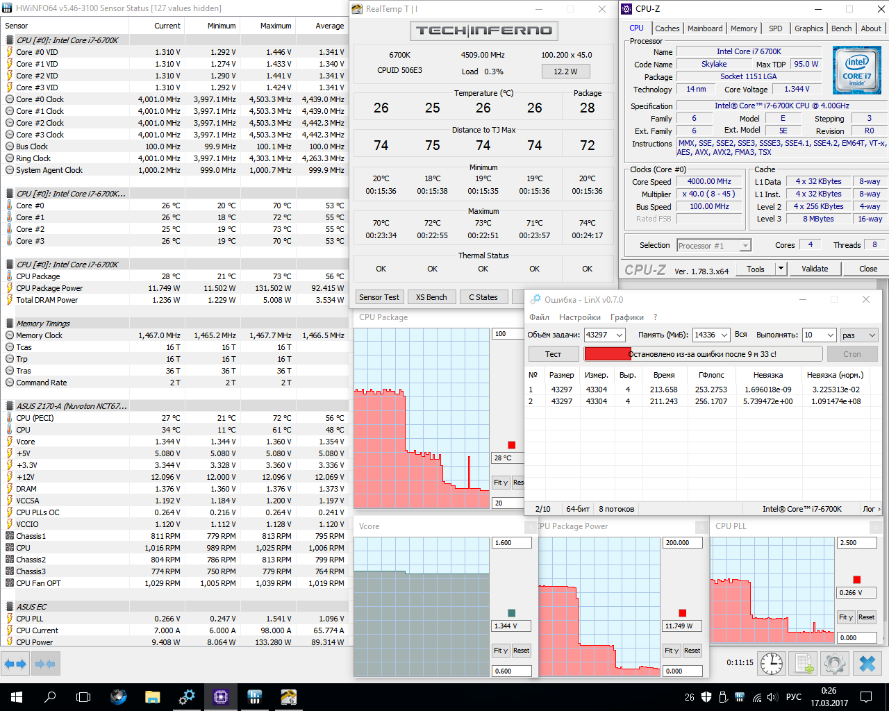

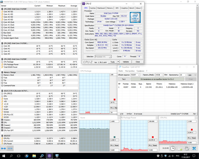

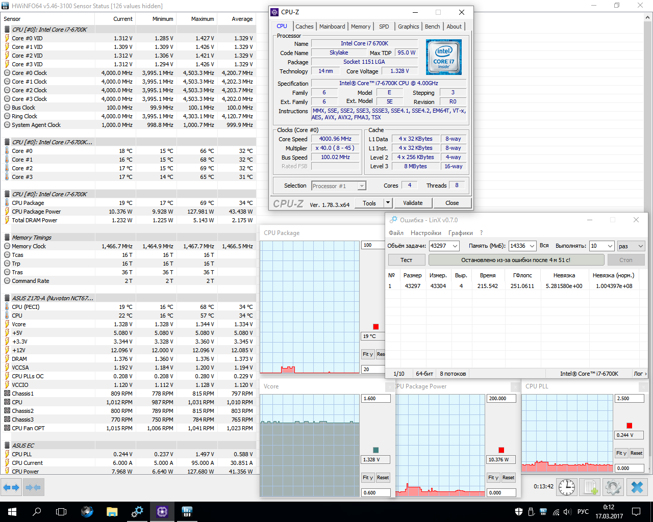

Даже не знаю, радоваться или нет... :?: Покрутил 4500/кеш 4300 на вольтаже от 1.344 до 1.392.
В биосе 1.33 В, в LinX 1.344 - думал, сразу будет синька или зависон, но ошибка сразу после 1 прогона.
4500, 1.344 - ошибка.png [ 160.35 КБ | Просмотров: 1146 ]
В биосе 1.345 В, в LinX 1.36 - ошибка после двух прогонов.
4500, 1.36 - ошибка.png [ 168.63 КБ | Просмотров: 1146 ]

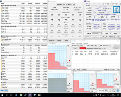

В биосе 1.36 В, в LinX 1.376 - упс, внезапно BSOD после 2 или 3 прогонов! :-( Ничего заскринить не удалось.

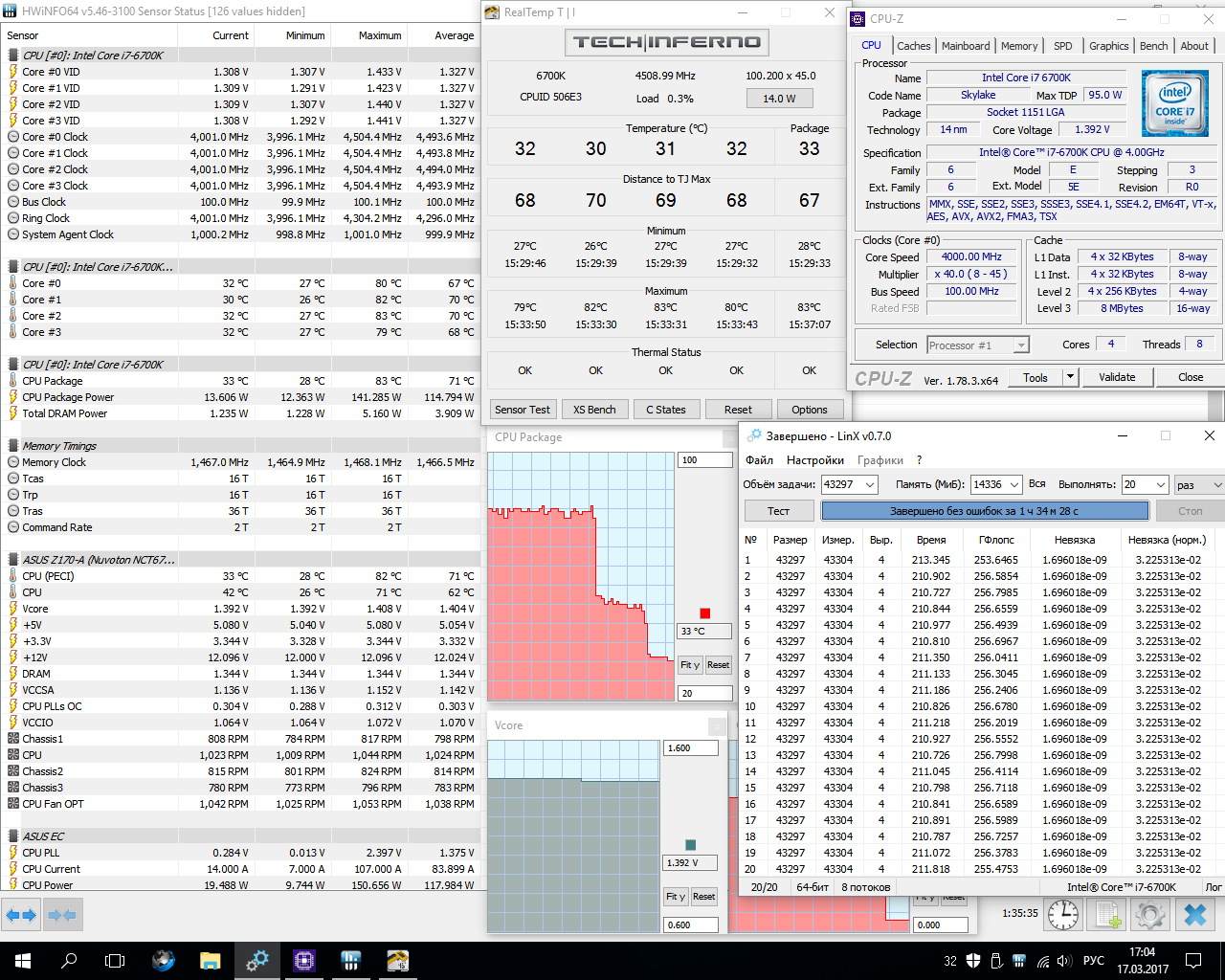

Наконец, в биосе 1.375 В, в LinX 1.392 - без ошибок! :-) Но именно начиная с этой напруги сходит с ума PLL...
4500, 1.392 - пройдено.png [ 178.31 КБ | Просмотров: 1146 ]
Вроде ещё хуже не стало, но как-то и не лучше. Ещё и на DDR4 стояло 1.353, vccio 1.1, vccsa 1.15. И какой-то странный эффект от поднятия Vcore. Не только нет резкой "стабилизации" разгона от повышения на следующие 15/16 мВ, но и на одном шаге вообще откат назад и выпадение в синьку! :roll: Так и должно быть или я где-то туплю? Вроде и раньше так же гналось, но не придавал этому значения.

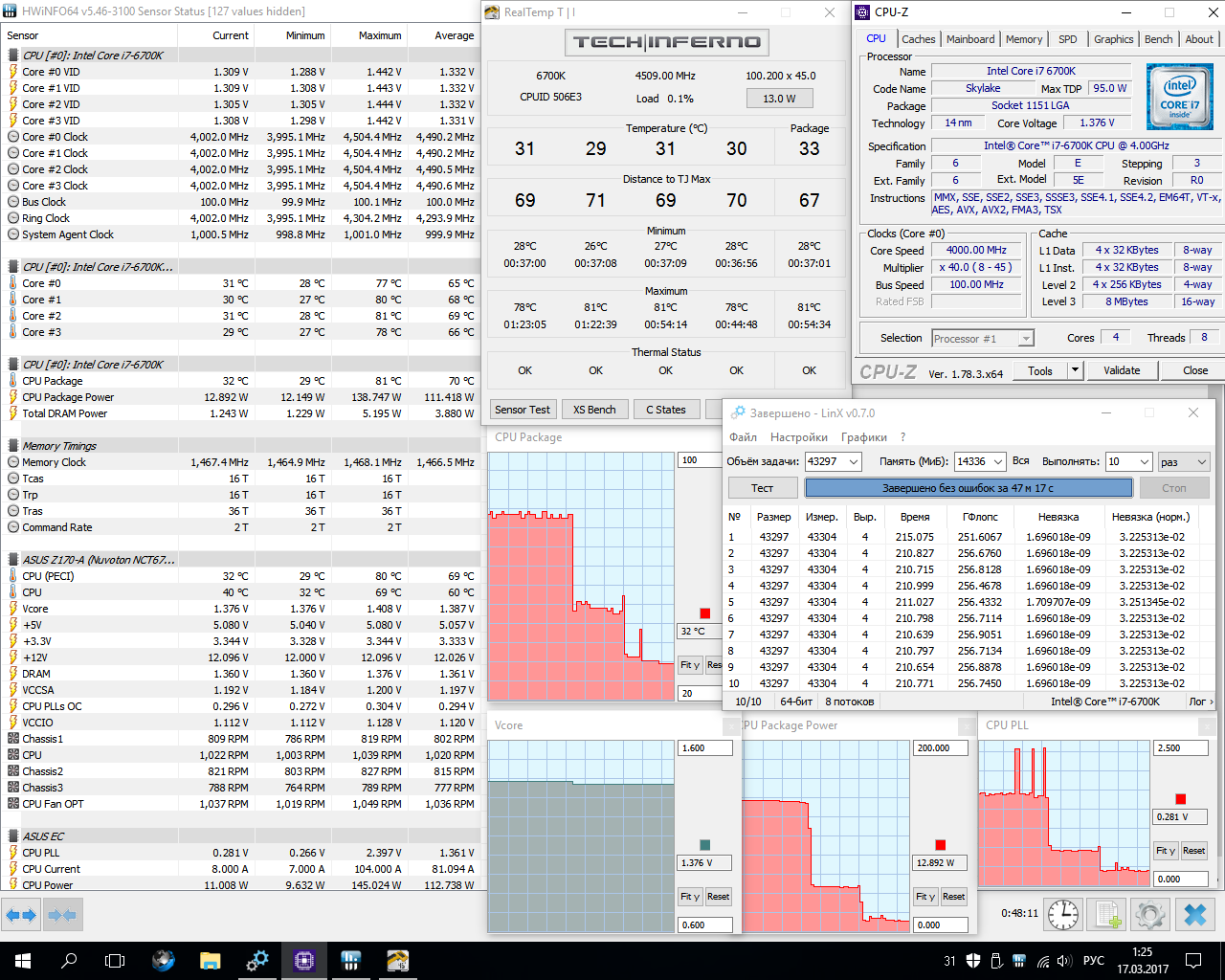

Сегодня ещё тестил 4500 с кешем 4200. Память вернул на 1.3332 В, vccio на 1.05, vccsa - на 1.1. Поставил на ядра 1.344 - увы, бсод на первом прогоне, никак не лучше, чем кеш 4300. :-( Сразу перескочил на 1.376 - 1 прогон есть (кстати, уже здесь появились одиночные пики PLL, а не на 1.392, как я выше писал), ошибка после 2 прогонов(( Поставил кеш тоже 4500 - увы, на 1.376 вообще сразу синька, после первых секунд нагрузки. Значит, ничего не поменялось: кеш "тормозит" разгон, но ставить его на 300-400- и т. д. МГц меньше ядер не имеет смысла, только на 200. Тогда запускаю LinX с запасом: в биосе 1.39, в обычной нагрузке 1.392, в линпаке 1.408 В.
Достаточно стабильно? :-)
4500, 1.408 - 20 проходов.png [ 186.51 КБ | Просмотров: 1018 ]
Для 4600 с таким запасом нужно уже 1.472-1.488, что в линпаке уже будет вразнос с температурой >90 и вертушки будут выть (в биосе намертво вбита максимальная температура крышки (?) CPU в 75 градусов, после которой кулер будет крутиться на 100% независимо от настроек PWM), а на 1.408 можно вполне тихо и комфортно сидеть даже с AVX2. Дальше бы узнать, можно ли ещё погнать мою память до 3200 на 1.35 В без особого увеличения VCCIO и VCCSA...

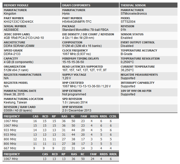

Kuzmic14 писал(а):
Кингстоны плохо гонятся
Даже такие?
планка 1.png [ 38.92 КБ | Просмотров: 1002 ]
Регистрация: 02.02.2012
Waad любые.

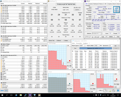

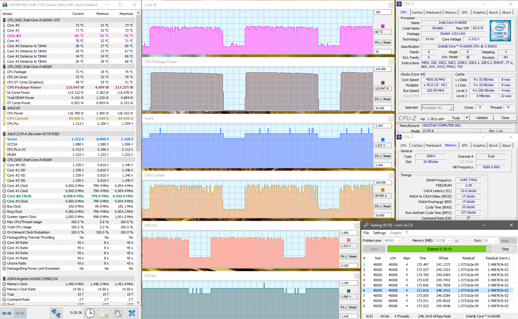

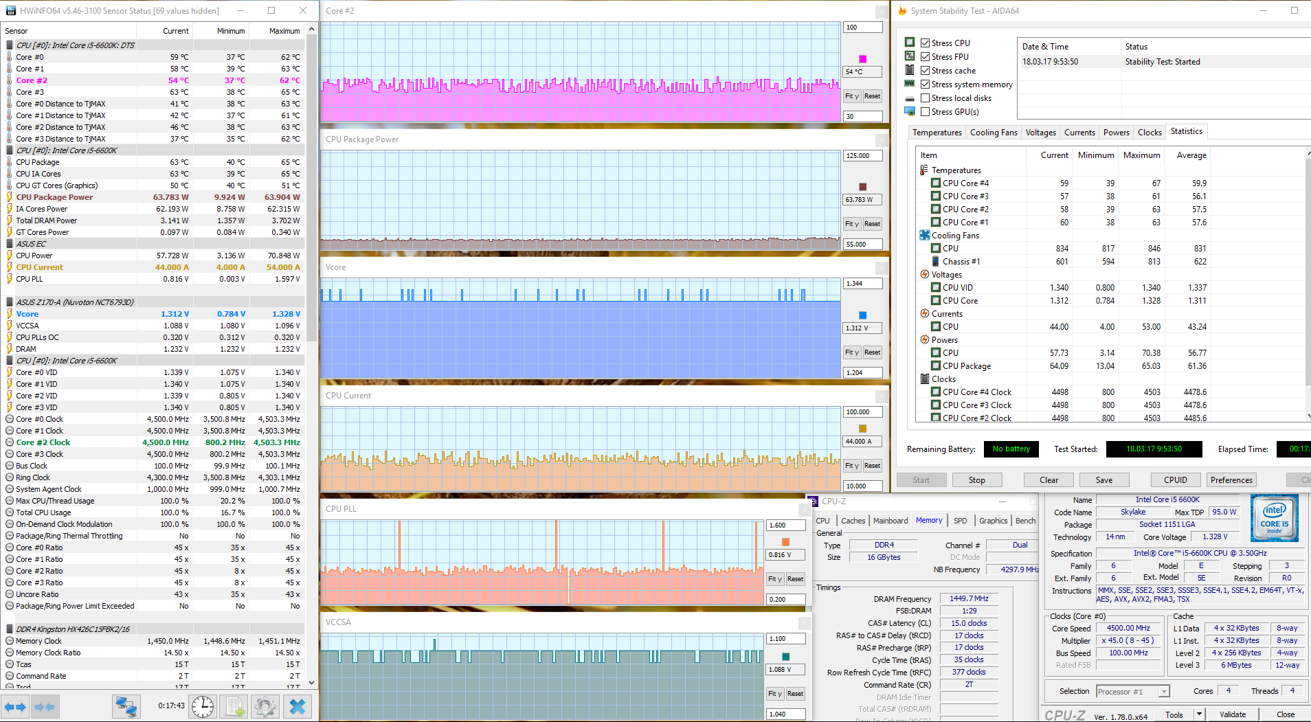

Интересные дела с этими пиками CPU PLL: у себя в LinX я их не наблюдаю (правда, я пока выше примерно 1,392В по Vcore не забираюсь), зато в тесте Aida64 "Stress FPU" эти пики случаются, амплитудой примерно 1,6В. Под спойлером скриншоты двух опытов (скромных - 4,5ГГц :)) с одинаковыми настройками bios.
i5-6600K @ 4500МГц, LinX 0.7.0 и Aida64 "Stress FPU"
LinX 0.7.0 40k_i5-6600K_s_OC-4500_2900_Rx43_adapt 1,312V_off-auto_LLC5_1,328V_117,4W_248,34GFlops_fan.PNG
LinX 0.7.0 40k_i5-6600K_s_OC-4500_2900_Rx43_adapt 1,312V_off-auto_LLC5_1,328V_117,4W_248,34GFlops_fan.PNG [ 364.12 КБ | Просмотров: 1394 ]
Aida64_Stress FPU_i5-6600K_s_OC-4500_2900_Rx43_adapt 1,312V_off-auto_LLC5_1,328V_63,9W_CPU PLL.PNG
Aida64_Stress FPU_i5-6600K_s_OC-4500_2900_Rx43_adapt 1,312V_off-auto_LLC5_1,328V_63,9W_CPU PLL.PNG [ 381.31 КБ | Просмотров: 1394 ]
"Программозависимость"?? :?:
UPD:Вставил не совсем ту картинку Aida64 - здесь несколько тестов выбрано, но пики PLL такие же, как если бы выбрать только "Stress FPU"...
