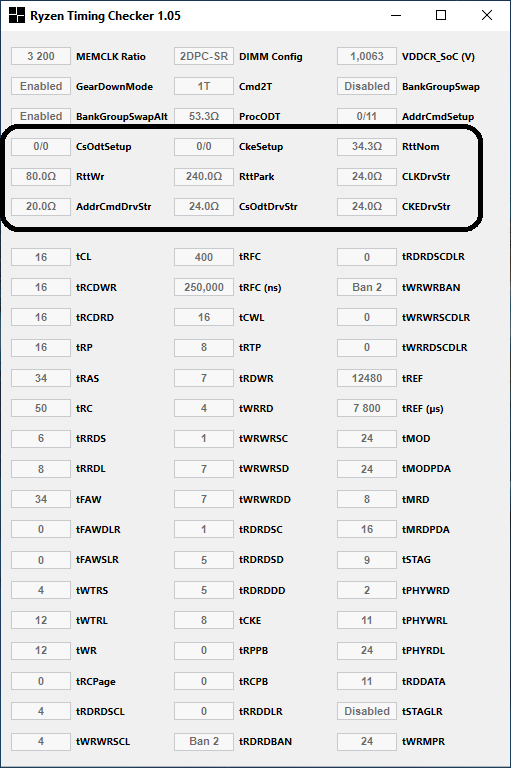

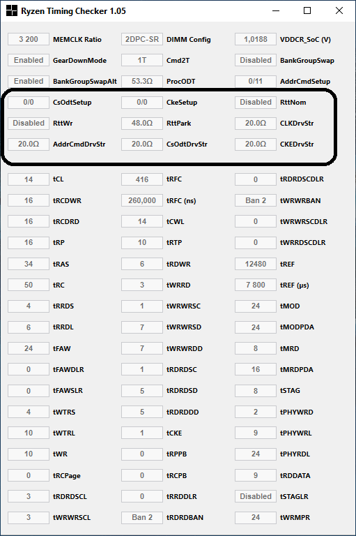

Привет всем.
У меня 4х8 sr samsung b-die. Если тайминги в авто, то плата выставляет cad_bus и vtt как у дуал ранк. В калькуляторе и по стабильности лучше, если это все выставить как для 2х8 sr. Это безопасно? ничего не погорит? :oops:
авто.png [ 52.16 КБ | Просмотров: 842 ]
fast.png [ 52.78 КБ | Просмотров: 842 ]
И tRDWR калькулятор предлагает 6 для 3200 v2, а куратор писал -"6) tRDWR tWRRD 7 3 или 8 3 , снижение ухудшает производительность". Как по мне фпс тот же, да и в играх проблем нет(фризов и тд). Все таки 7 поставить или для частоты 3200 14-16-16-16-34-50 шестерка пойдет? C tRDWR = 6 копирование на 1000 больше и ровно 49ххх read\wr\copy у памяти, :-)
В общем если так, феншуй?

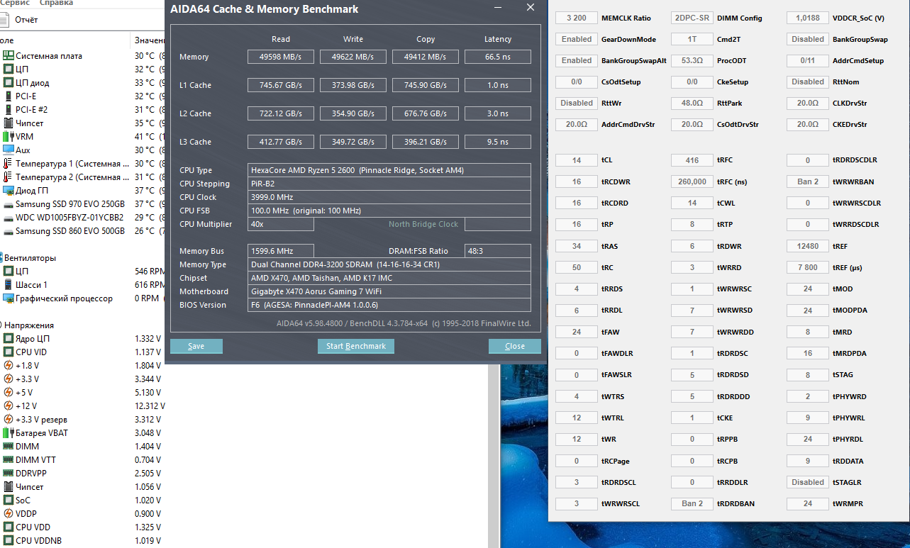

Безымянный.png [ 273.55 КБ | Просмотров: 843 ]
псссс..... этот феншуй завис после паручасового забега в ассассин одисея. Так и игру пройду, пока протестирую тайминги памяти :-)
Пресет выше на скринах, где wr-10, rtp -10, wtrl 10 рабочий, 3 дня выдержал паручасовые забеги в ассассине. Его оставить, что ли. Хоть куратор и советовал wr или wtrl ниже 12 не опускать...

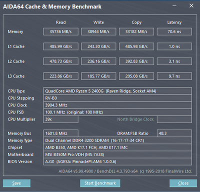

Вот что теперь показывает (разгон процессора пока что не добавлял)
Безымянный.png [ 114.11 КБ | Просмотров: 764 ]

SimoraA писал(а):
выставил
Результат совсем слабый, у меня на 2400 такой. У тебя один модуль памяти?
два по 4 гб
Пойдет, тестируй стабильность. Если все нормально будет, попробуй потом tFAW 16 поставить.
SimoraA писал(а):
два по 4 гб
Тогда все в порядке, но постарайся заменить память на 2х8 Гб.

vorvort писал(а):
Тогда все в порядке
не думаю.У остальных видел тоже 2х4 и результаты намного лучше.
само собой
Силиконовую лотерею никто не отменял. Для моей памяти твои первичные тайминги мечта.

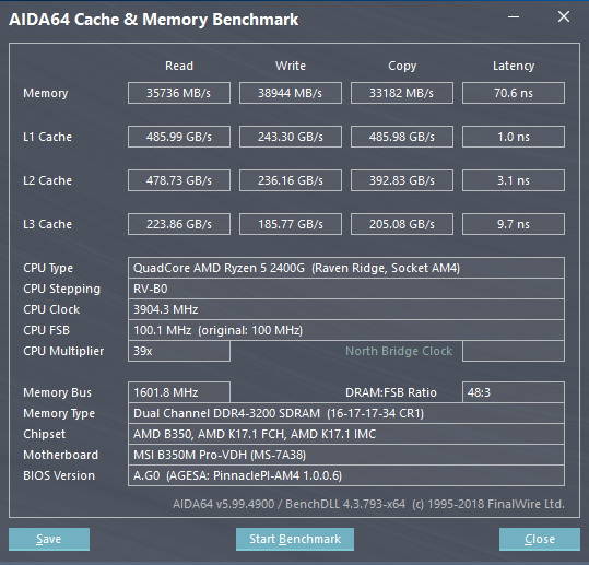

usr721 писал(а):
Попробуйте вбить только тайминги до tRC, еще tRFC и напряжение 1.36 В, остальное авто
изменил.Теперь так
cachemem.png [ 92.15 КБ | Просмотров: 747 ]

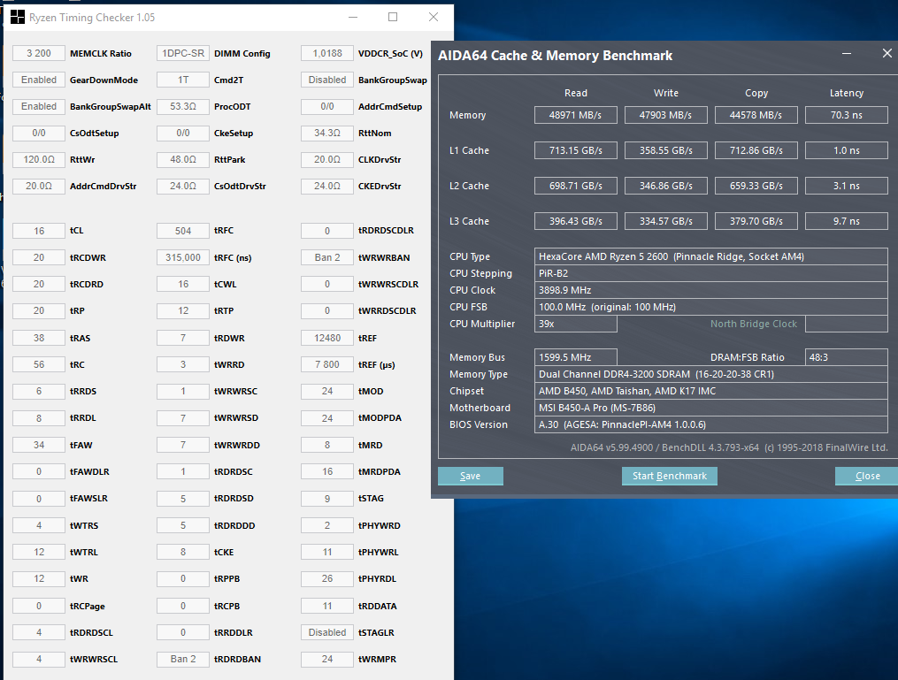

serjoga94 писал(а):
Скажите, есть ли смысл ставить 3200cl18 или оставить всё как есть? Память микрон поэтому система даже не грузиться на 16-18-18-36
У меня тоже Микрон (E-die). Остановился на варианте 3200 16-20-20-20-38. Проходит TM5, RunMemTest, Prime. Вариант 16-19-19-19-36 не дает ни какого прироста в Аиде. А при 16-18-18-36 винда также не грузится. Не могу снизить tRFC. При tRFC480 перестает подхватывать видеокарту и перезапуск возможен только после сброса биос через замыкание контактов.
Долго не мог победить ТМ5: то проходит без ошибок, то через раз вылет сообщения CrashTM5 "Thred Error". Победил перебором сопротивлений RTT и CAD_BUS.
3200_16-20-20-20-38-56-504tRFC.PNG [ 240.5 КБ | Просмотров: 719 ]
