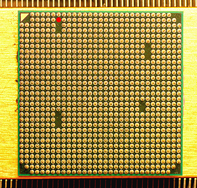

Здравствуйте! Помогите подскажите. Отломалась ножка на процессоре phenom ii x4 955.
Комп не загружается.
Есть ли шанс починить?
DSC_0226+.jpg [ 1.37 МБ | Просмотров: 2301 ]
Регистрация: 04.10.2004
Указанный вывод (H2) восстанавливать необязательно.
