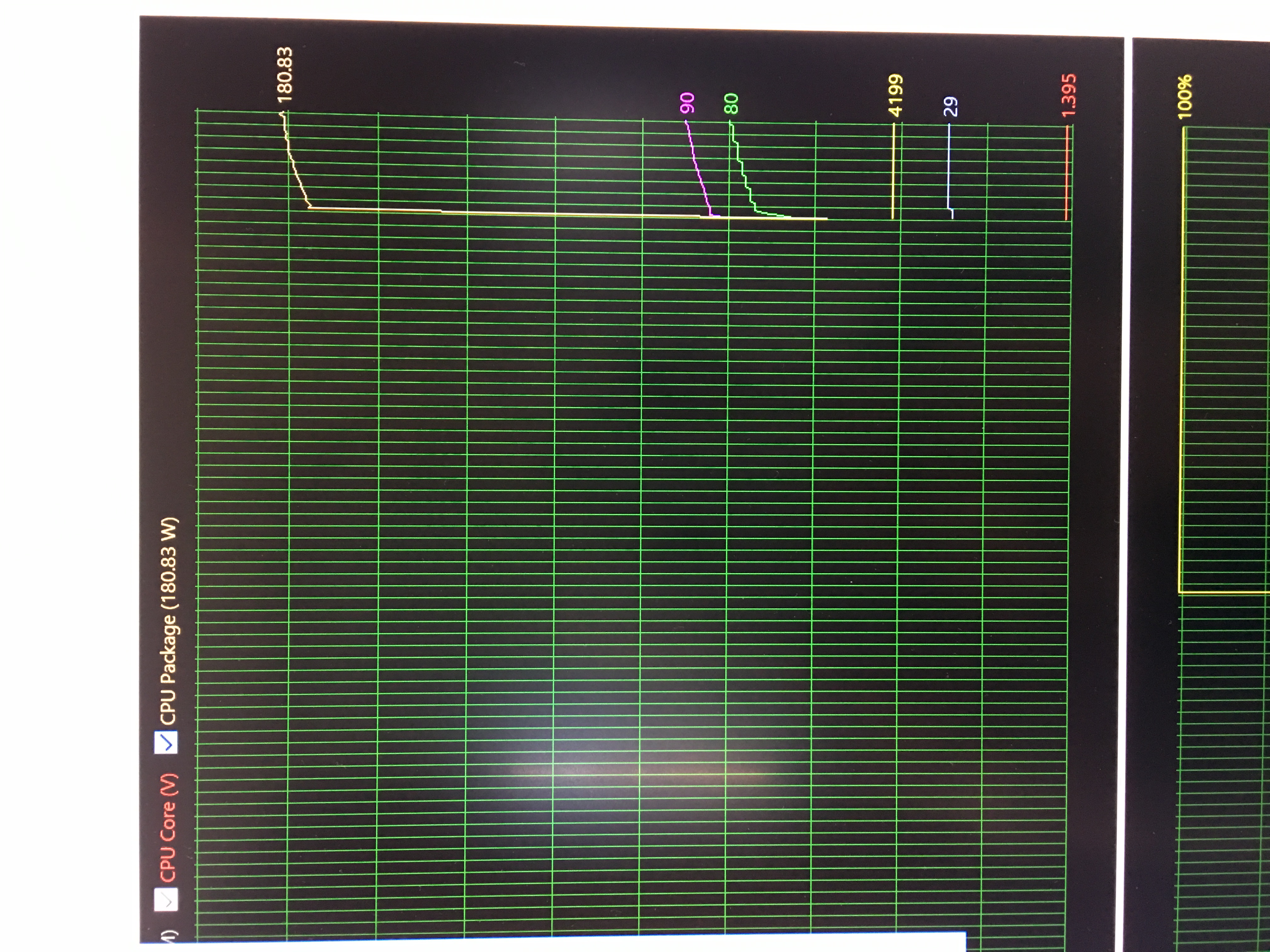

О Aida последняя бета верно показывает температуры и сколько жрет, это 10 минут прайма
Туго конечно под 200вт отводить
Тык
IMG_6030.JPG [ 2.82 МБ | Просмотров: 1173 ]
Не скрин потому что система всегда вешается когда прайм закрываю...
+ Linx и у меня валится на втором проходе всегда , даже в стоке, тм5 не запускается вообще

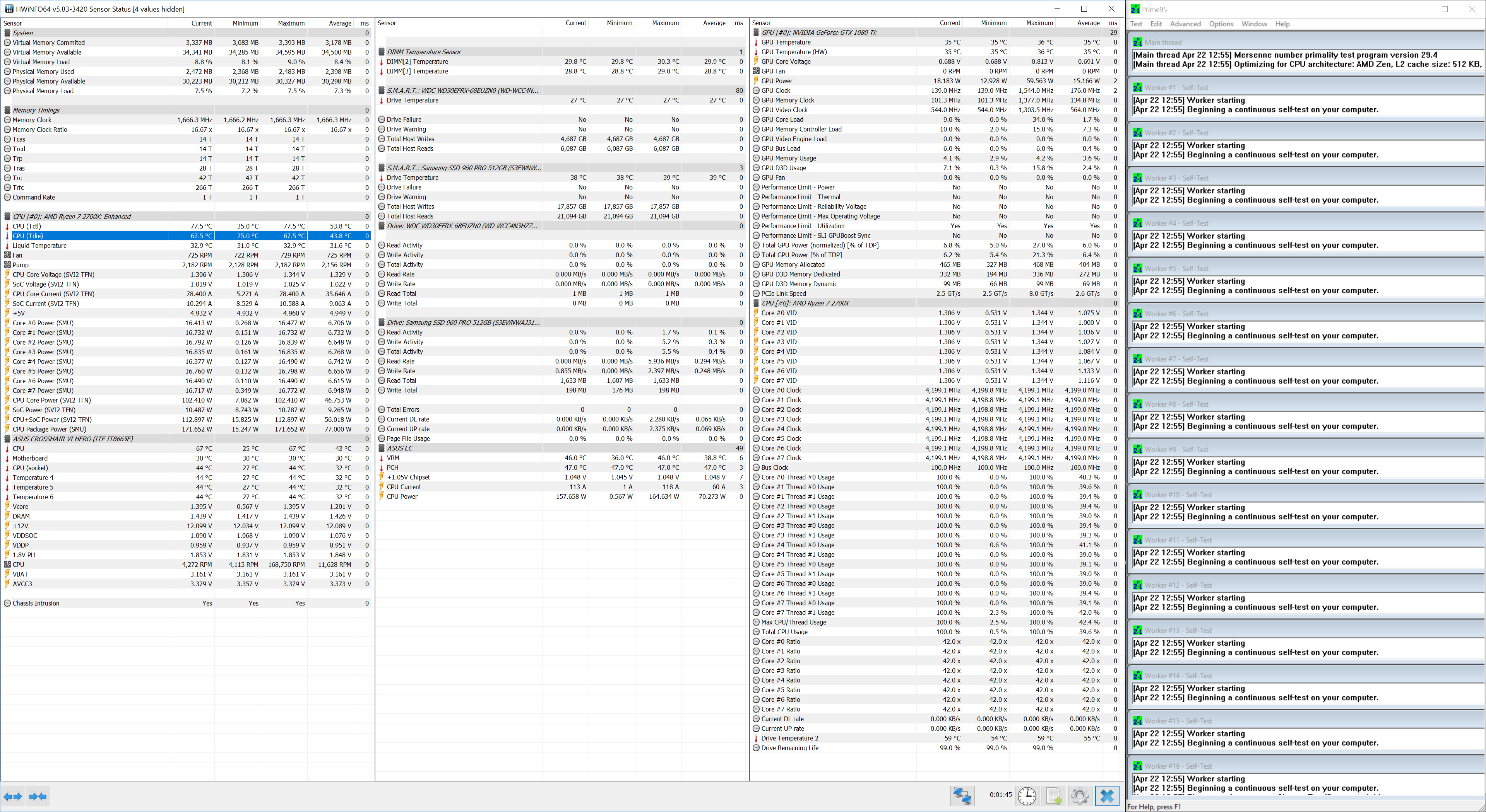

Решение проблемы с температурой это pll reference voltage 60, иные температуры и нет скачков в простое
Не уверен что окончательное решение, но примерно 60. Диапазон 60-63
тык
PLL60.jpg [ 2.68 МБ | Просмотров: 1106 ]
фух теперь даже вольтажи верные и система не вешается :crazy:
