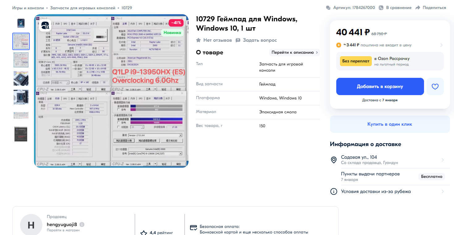

Регистрация: 20.08.2009
Откуда: Краснодар
Фото: 11
Да i9-13950HX хайпанул и выстрелил, на всех площадках цены задрали, кто успел по вкусной цене-наслаждаемся
за 30 уж точно бы не купил, смотрел бы бу на авите обычный 13900
Opera Снимок_2024-12-13_160617_www.ozon.ru.png [ 368.92 КБ | Просмотров: 681 ]
Ultra 270K\PROART Z890\ADATA DDR5 8000Mhz\Zotac RTX 5070 Ti Apocalypse\LIAN LI SX 1200W Platinum\Samsung 9100 PRO\Asus PA602
