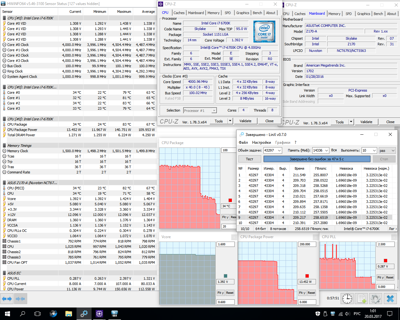

Удалось повысить частоту памяти до психологических 3000, вроде стабильно. :D Напряжение рамы с 1.3332 поднял до "стандартно"-разгонных 1.353. Тайминги выше 16 ставить не хочу, на 3066 один из 8 потоков прайма вылетал уже через несколько минут, на 3100 вообще не стартовало. Vccio стоит в биосе 1.05 В, vccsa - 1.1 В.
Перед самым линксом проветривал, поэтому минимумы температур такие низкие.
4500, 1.408, RAM 3000.png [ 179.3 КБ | Просмотров: 1292 ]
Аж на целых 2 Гфлопса стало больше, чем было на 2933. :ok:

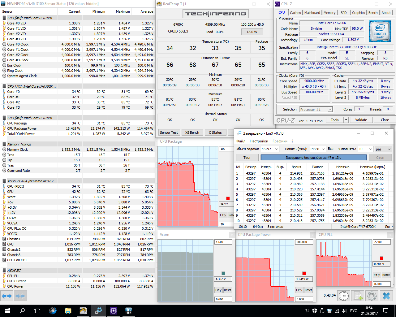

Догнал память до 3066/15-15-15-36-2, прайм не вылетал где-то полчаса, больше не вытерпел. :D Vccio 1.1, vccsa 1.2. Не много ли на постоянку? Эти напруги ещё и завышаются - мониторинг показывает 1.12-1.128 и 1.248-1.256 соответственно...
Температура повысилась на пару градусов, гфлопсов почему-то даже меньше стало. :?:
4500, 1.408, ram 3066.png [ 178.26 КБ | Просмотров: 1102 ]
P. S. Стартовало и на 3200/17-18-18-36-2, но даже с vccio 1.15, vccsa 1.2 прайм вылетал сразу. Поднятие вольтажа DRAM с 1.35 до 1.4 ничего не улучшило. А ещё на встройке с vccio выше 1.1 при сильной нагрузке начинает глючить монитор. Моргает, изображение дёргается внизу, появляются надписи о не том разрешении... :lol:

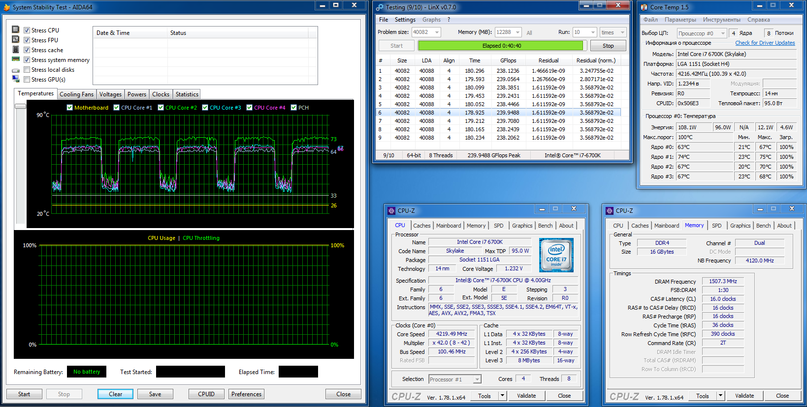

caligula73 писал(а):
привет всем. у кого 6700k подскажите, какие у вас температуры процессора в стресс тестах без разгона и скальпа ?
75 гр
001.png [ 246.39 КБ | Просмотров: 965 ]
