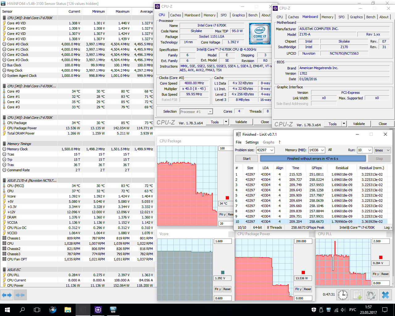

Опять пооффтоплю на тему памяти... :oops: Долго ковырял всевозможные комбинации вольтажей и частот. Таймингами особенно не заморачивался - либо штатные 15-е, либо на единицу выше, всегда 2T. Насчёт вторичных-третичных - это совсем не в тему, на самом деле они для выжимания частот типа 3800-4000 и мне их трогать не надо. Оказалось, мои планки вполне могут работать вплоть до 3200/16-16-16-36, хоть и с высоким вольтажом 1.4058. :dance: Vccio ставил максимум 1.1, vccsa - 1.175, мониторинг показывает 1.12-1.128 и 1.216-1.232 - ровно до таких пределов мамка повышает сама, если их поставить в авто. Но обнаружилась странность в LinX: гигафлопсы не обязательно увеличиваются с повышением разгона оперативки! Вот что вышло в разных режимах, проц всё время оставался на 4500/кеш 4300/1.408:
- дефолт 2133/15-15-15-36/1.2 В/vccio 0.95/vccsa 1.05 - ~247 Гфлопс;
- 2933/16-16-16-36/1.3332 В/vccio 1.05/vccsa 1.1 - 256.6 Гфлопс;
- 3000/15-15-15-36/1.353 В/vccio 1.05/vccsa 1.1 - 258.7 Гфлопс;
- 3066/15-15-15-36/1.353 В/vccio 1.1/vccsa 1.175 - внезапно 257 Гфлопс;
- 3200/16-16-16-36/1.4058 В/vccio 1.1/vccsa 1.175 - вообще 253.8 Гфлопс максимум. :shock: Пробовал даже с задранными для режима 3200 вольтажами перебирать частоты ниже - ничего не менялось, тот же самый пик флопсов на 3000.
Получается, 3000 - самая "выгодная" частота?
4500, 1.408, ram 3000, 15-15-15-36-2.png [ 179.25 КБ | Просмотров: 1821 ]
P. S. Кстати, чем отличается новый 0.7.1? Ещё сильнее греет? :D
