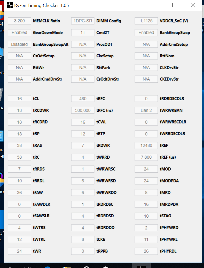

Хотел скачать RunMemTest из шапки темы - защитник виндовый ругается что вирус и удаляет.
Чем еще можно поставить часов на 8? Tm5 не долго выполняется , без ошибок. Завелся на новом биосе F4 , с такими параметрами. Надо теперь на стабильность прогнать на ночь поставить.

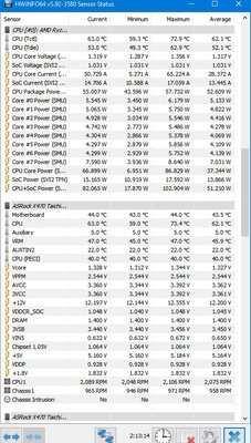

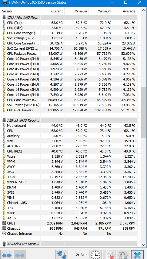

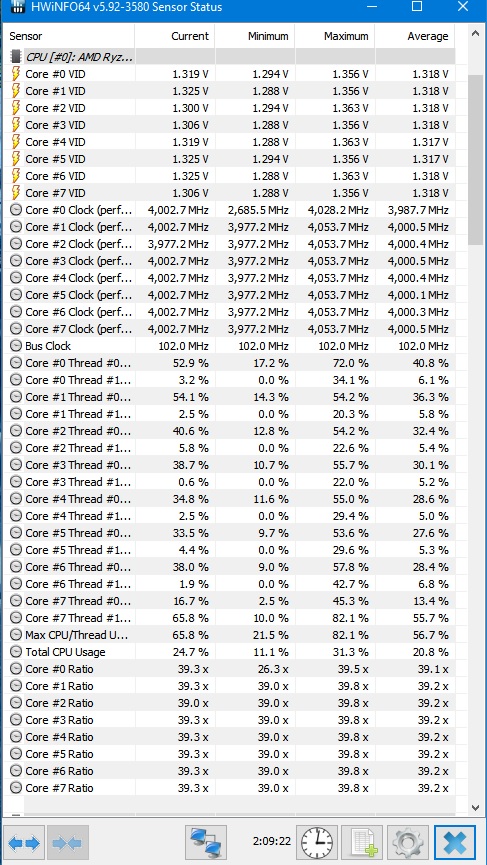

Небольшой гайд обладателям ASRock X470 Taichi + 2700X stock + DRAM 3466 (и выше).
1. Многих смущает агрессивный буст, при котором на ядра подается высокий вольтаж. Оказывается буст может быть "мягким" и стабильным.
Выбираем в биосе OC Mode, ставим BCLK 102 (разгон шиной с действующим бустом), LLC1 для процессора и памяти, память 3400 Мгц (благодаря BCLK 102 получаем рабочие 3466 Мгц).
В итоге в тяжелой для процессора игре AC: Odyssey буст стабильно держит ядра чуть выше 4 Ггц, а вольтаж не превышает 1.356 В. Потребление и нагрев приятно удивляют.
2. При обычной BCLK 100 (режим Авто), 2700Х stock + DRAM 3466 Мгц буст куда агрессивнее и вольтаж на ядра подается прилично выше. Мониторинг варианта 2 приведу позже.

Провожу тест на стабильность.
sahaprof писал(а):
3400 не едут.
Очень жаль....
Вот мои результаты для сравнения:
#77#77#77
На этом прекращу свои извращения в плане пригнуть выше чем 3200.
