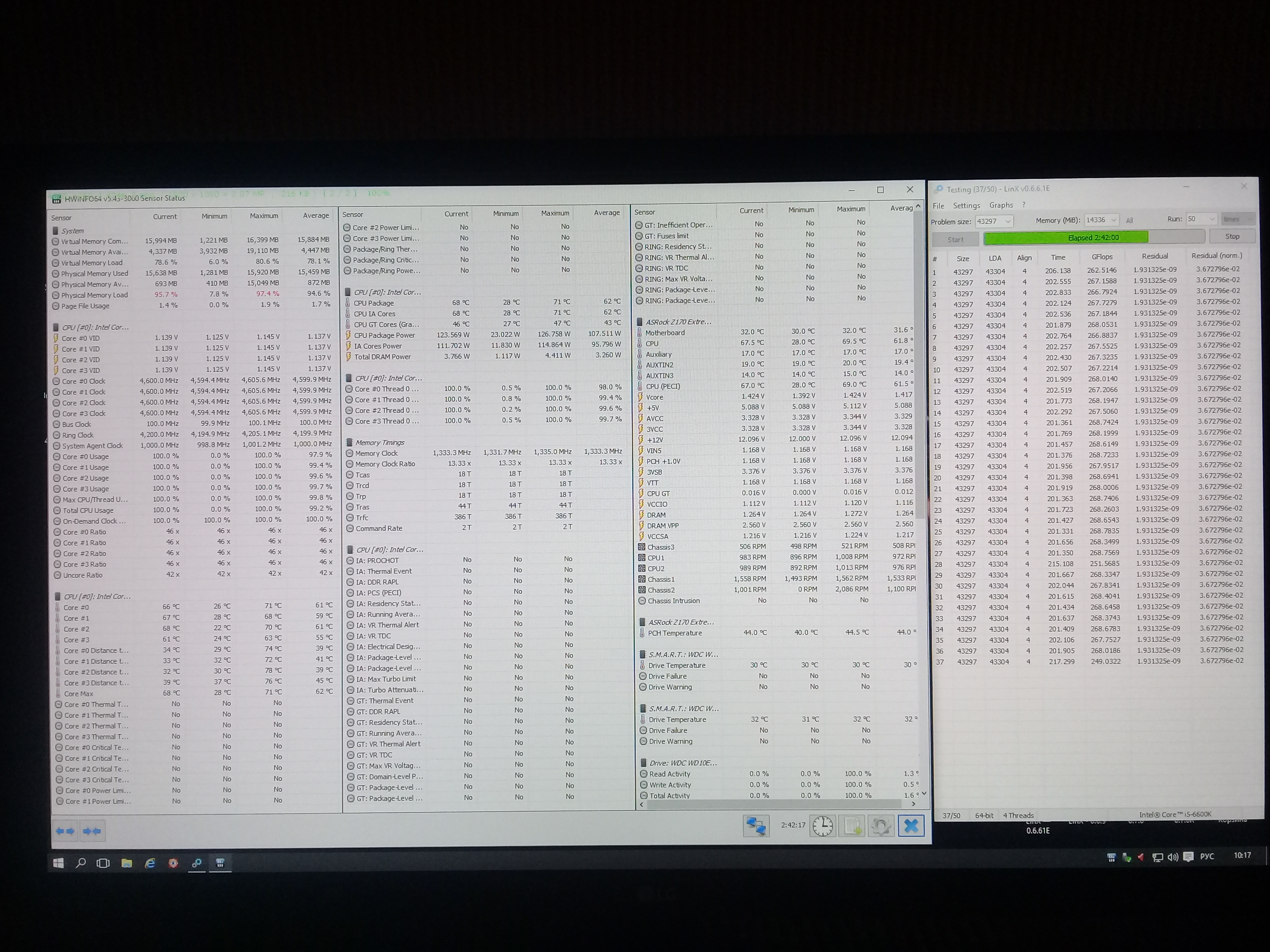

подтвердился мой разгон на том же биос 2.80 из альбома под Linx 0.6.61E 4600/4200 но уже только с бОльшим напряжением :facepalm: :?: при Offset 250: 1.312v биос - 1.424v тест...

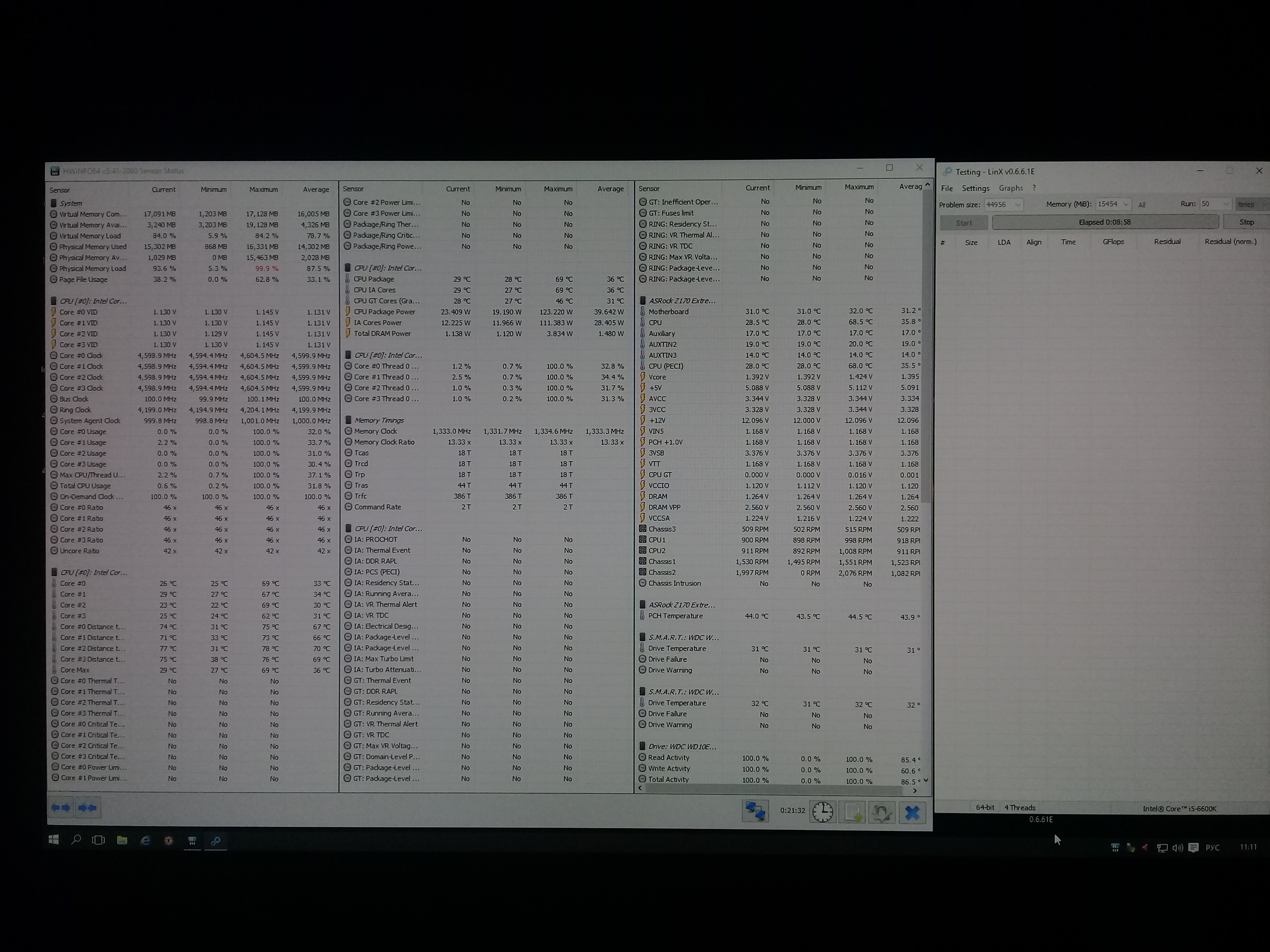

и то не совсем с выбором всей памяти а в моем случае с последним значением 14336..как только выбираю память ALL первый проход гфлопс 254 и 25 минут никакого больш движения...сбросил тест....
Выбор всей памяти сейчас в реале не понимаю чего происходит - или проходит 1 проход и нагрузка на ядра сбрасывается или как на этом скрине ее нет ваще уже на 6ой минуте давно результат прохода должен быть......хз...кудыть копать ? или забить на всю память и ставить последнее максимальное?
