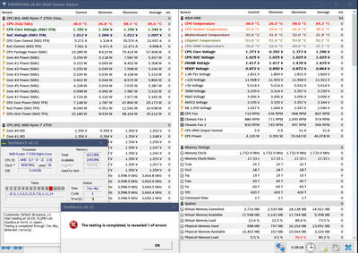

Leon75 писал(а):
Провожу тест на стабильность.
Тест прошел успешно:
#77#77

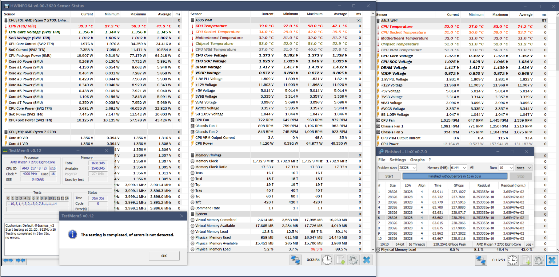

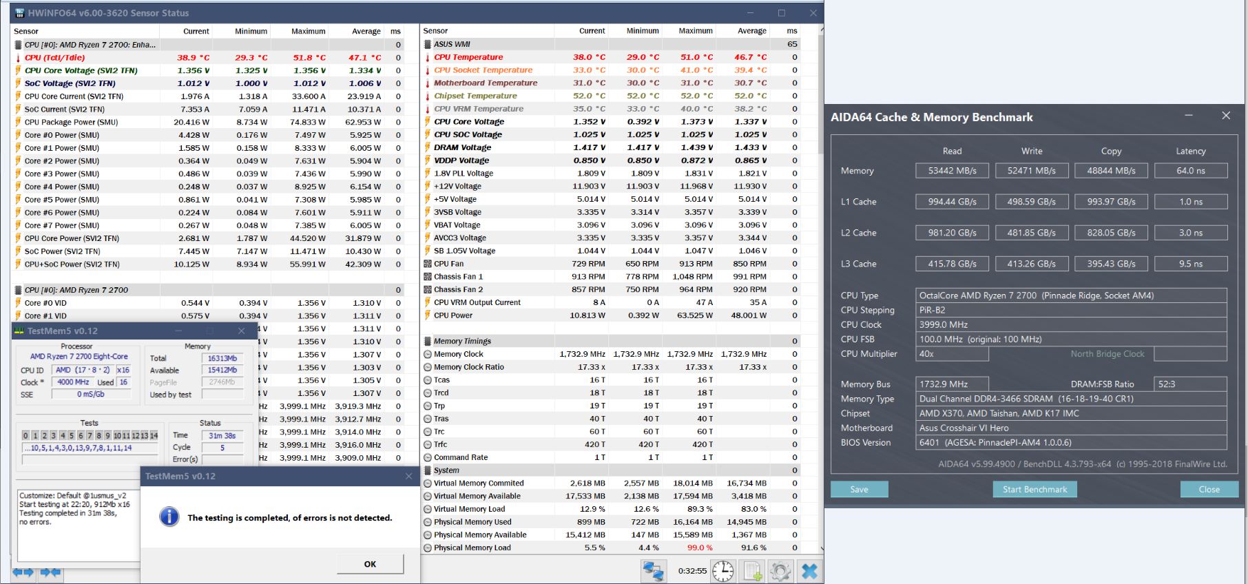

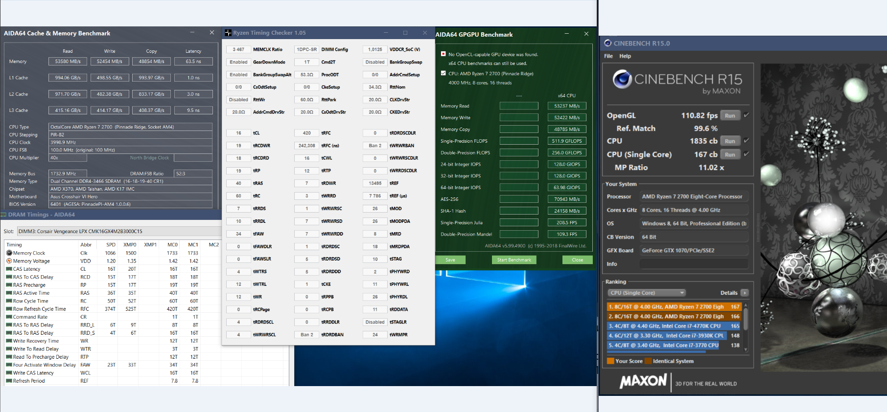

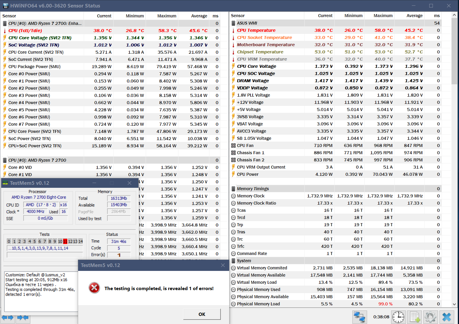

Регистрация: 20.04.2015
Доброй ночи. Наконец то получилось разогнать память до 3466 и получить стабильную систему. Все настройки выставил по калькулятору 1.4.1, только уменьшил напряжение на память на 1,415 из-за этого изменил VTT DDR Voltage и выставил tRFC=tRC*7. Да ещё в процессе тестирования пришлось procODT установить 53 и RTT_PARK RZQ/4. Имею Asus C6H, R7 2700, Corsair DDR4-3000 Vengeance LPX (CMK16GX4M2B3000C15) на чипах Hynix AFR http://rgho.st/private/6zb2C88sw/6ef4627872b0f9fd2ed60f9ddf04be55/image.png.
Скрины
Image 003.png [ 861.86 КБ | Просмотров: 1413 ]
Разгоном занимаюсь впервые, так что на достижения стабильности ушло много времени. Делал все по инструкциям, но оказывается есть нюансы. Везде пишут что надо с начало разогнать проц и достичь стабильности. В данной ветке мало информации по разгону проца, все в основном обсуждают разгон памяти. Хотелось добиться напряжения на проц 4.0 с еньшими температурами и лучшим энергосбережением. Поэтому ушло много времени и куча тестов. Я заметил (если я не прав пусть меня поправят) если SOC Voltage оставить в Auto, то при увеличении частоты памяти увеличивается напряжение на память и соответственно увеличивается и напряжение на SOC. Перед разгоном проца я установил напряжение на память 1.39 и частоту памяти 3000 остальные настройки памяти в авто. Повышение частоты процессора до 4.0 я сделал с использованием функции P-state в BIOS.
И получил вот такой результат.

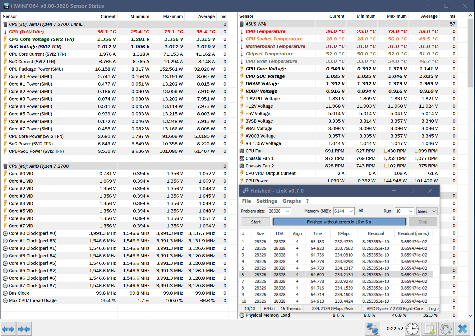

Linx память 3000.png [ 321.15 КБ | Просмотров: 1417 ]
Ещё мне кажется если память на выбранной частоте не стабильна, то при прохождении теста LinX v0.7.0 будут появляться сбои в столбе Residual.
Добившись разгона процессора я решил разогнать память до 3466. Настройки я брал с калькулятора, как и писал выше. Только изначально мне пришлось изменить только procODT до 53 в процессе тестирования TM 5 0.12 1usmus config что бы добиться теста без ошибок.
Получил такие результаты
Image 002.png [ 690.72 КБ | Просмотров: 1413 ]
Обрадывался и пошел спать. На следующий день решил пройти ещё раз тес в LinX v0.7.0 и получил ошибки.
Я решил что LinX не надежный тест и собрался пройти тест в Prime95. После 15 мин. теста у меня зависает комп. Перезагрузка и попытки теста в LinX получаю ошибки.
Мне кажется что ни где не написано что при повышении частоты на память придется повышать напряжение на процессор. В моем случае я увеличил на один уровень CPU LLC и VDDSOC LLC. Настройки памяти оставил прежними. При тесте в TM 5 0.12 1usmus config получил ошибку.
в 11
TestMem 5 LLC 2 ProcDOT 53 RZQ 5.png [ 247.95 КБ | Просмотров: 1413 ]
После изменения RTT_PARK с RZQ/5 на RZQ/4 тест в TM 5 0.12 1usmus config прошел без ошибок. Тест в Prime95 в течении часа без ошибок и зависаний и тест в LinX v0.7.0 тоже без ошибок.
скрины
Image 004.png [ 800.15 КБ | Просмотров: 1412 ]

А вот теперь норм.
У меня начиная с 11 цикла либо валятся ошибки, либо выпадает сам ТМ5, иногда вместе с драйвером. Пока не поборол. Реагирует на изменение сопротивлений, пока что прокатал RTTpark 48 и 34 на трех напряжениях, везде ведет себя по-разному, но вроде как на 60 и 1.39в получше. На 1.41-1.44в ошибки лезут уже от перевольтажа.

Рано я радовался, tm5 два прогона по 5циклов без ошибок, линкс тоже без ошибок.
Мемтест86 на ночь поставил , одна ошибка в 7 тесте есть...( Наверное снизить частоту придется, либо откатиться до 16-19-19-38-58, либо я хз :?:

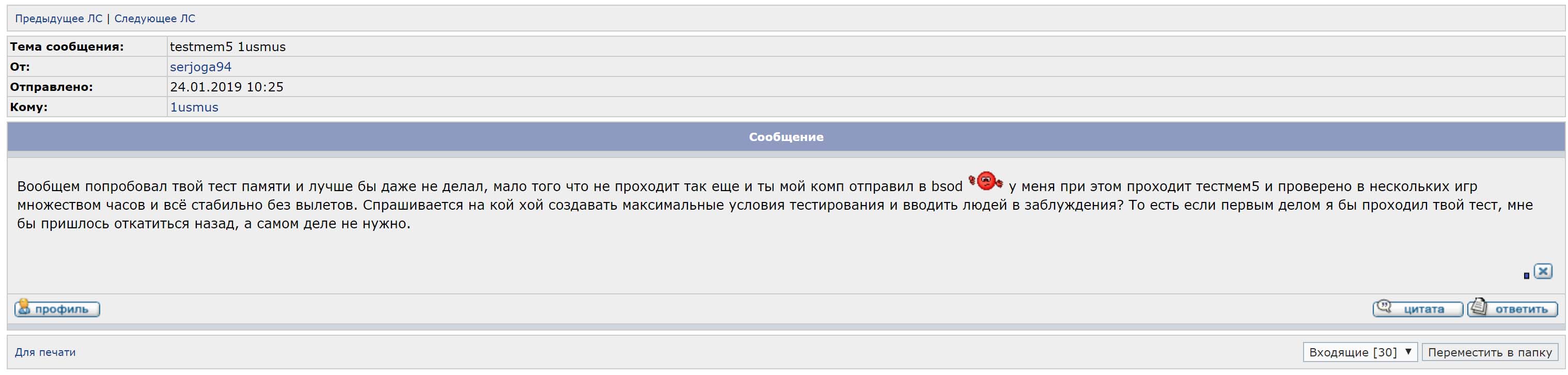

А тот паренек мне тоже написал, зачем мол тебе тестить по 8 часов память, лучше в играх сразу тестировать идти :-)
Цитата:
Привет, скажи пожалуйста, зачем тебе тест памяти на 8 часов? :shock: что ты с ней собираешься делать. я лично проверял свою память в играх множество часов. Мне кажется это перебор?
