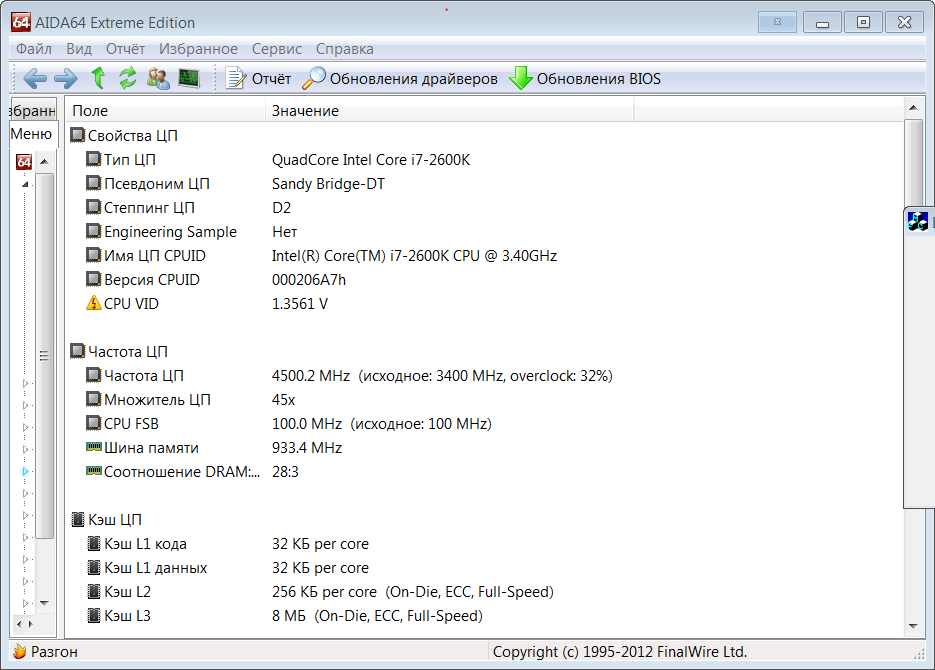

DonCarleone , в Аиде (выбери ..разгон)..там под нагузкой, и % и частоту покажет и пр ;) например
