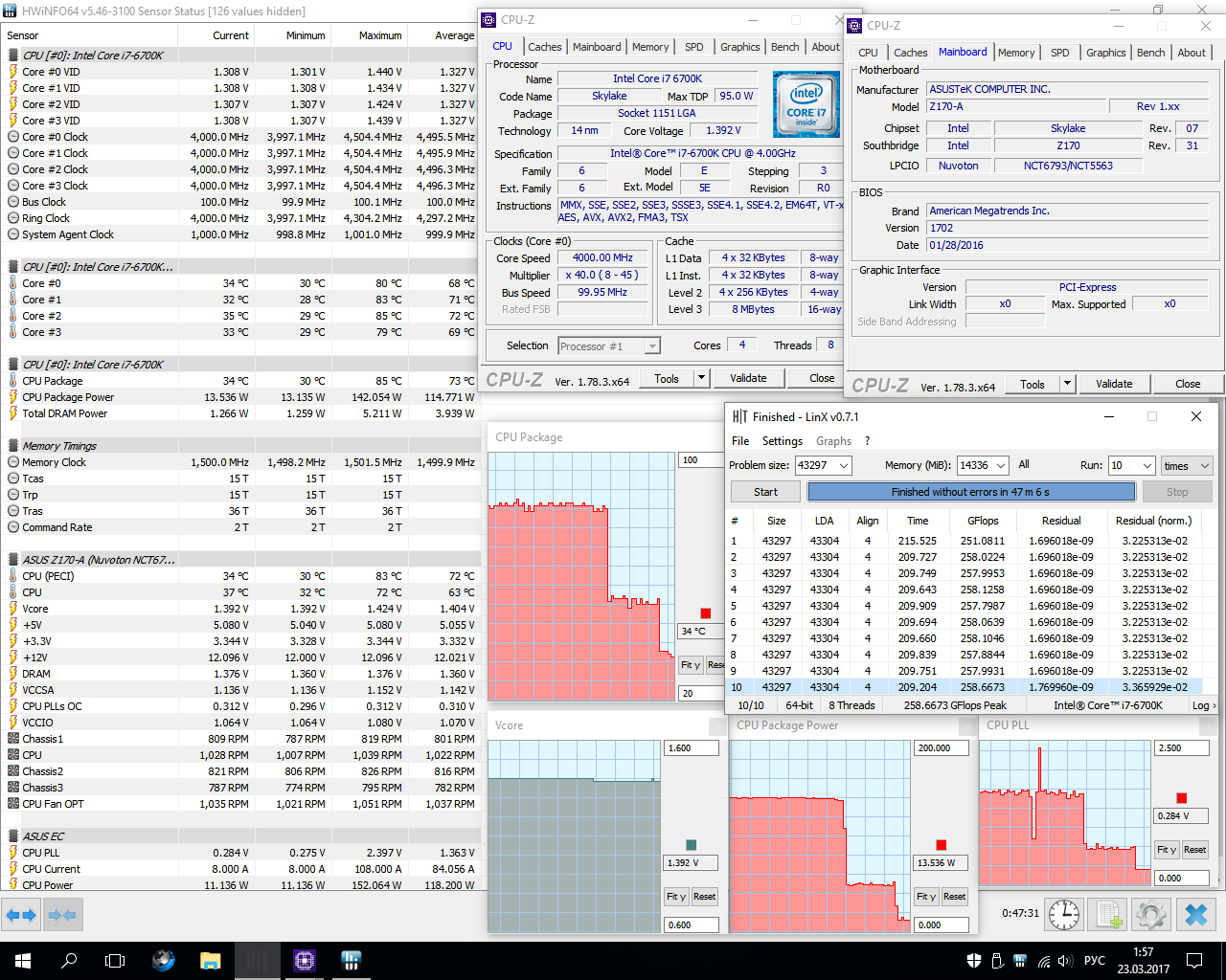

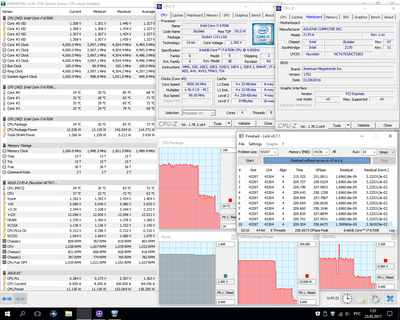

4500, память 3100, 15-15-15-36-2.png [ 178.77 КБ | Просмотров: 1019 ]
Потестил линкс с ранее не проверенным разгоном памяти до 3100 - гигафлопсы больше всех (напомню, с памятью 2933 было 256.6 Гфлoпc, с 3000 - 258.7, с 3066 - 257, с 3200 - 253.8 - картина с "пиком" на 3000 ломается), без ошибок, пиковое выделено, и... все цифры разные. :roll: Какое же это without errors?

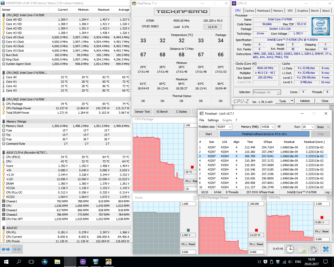

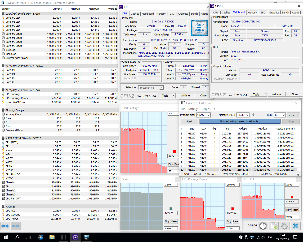

RAM 3000/15-15-15. Решил дальше память для постоянки не гнать.
LinX 0.7.1, 4500 finished.png [ 178.29 КБ | Просмотров: 1243 ]
Странновато, что флопсов чуть меньше стало.
С точно такими настройками неделю назад было 258.7.
4500, 1.408, ram 3000, 15-15-15-36-2.png [ 179.25 КБ | Просмотров: 1239 ]
Из-за потепления в квартире на 1 градус, что ли? Осталось только праймом в режиме blend часиков этак на 10 нагрузить (а то максимум полчаса пробовал) и линксом проходов на 100, если не вылетит - значит, разгон точно стабилен. Вчера ещё пробовал 4600/1.472 (в LinX температура уже за 90 при воющих кулерах) - оказалось, железобетонная на 4500 память 3066/15-15-15-36/1.353 В/vccio 1.1/vccsa 1.175 на 4600 валится в прайме через минуту! :roll: Похоже, разгон памяти и проца неслабо влияют друг на друга...

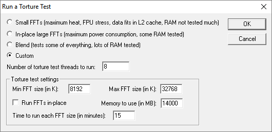

P. S. Нормально ли прайм с такими настройками протестит проц с памятью?
prime95_my.png [ 8.18 КБ | Просмотров: 1233 ]
