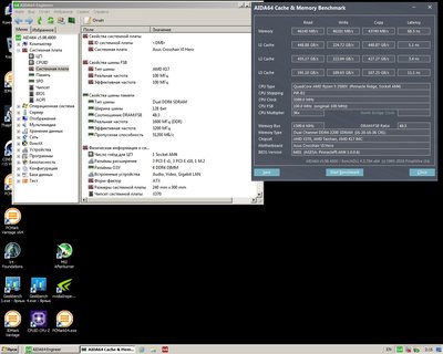

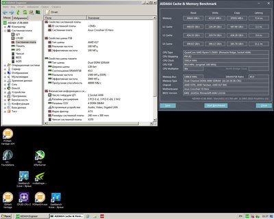

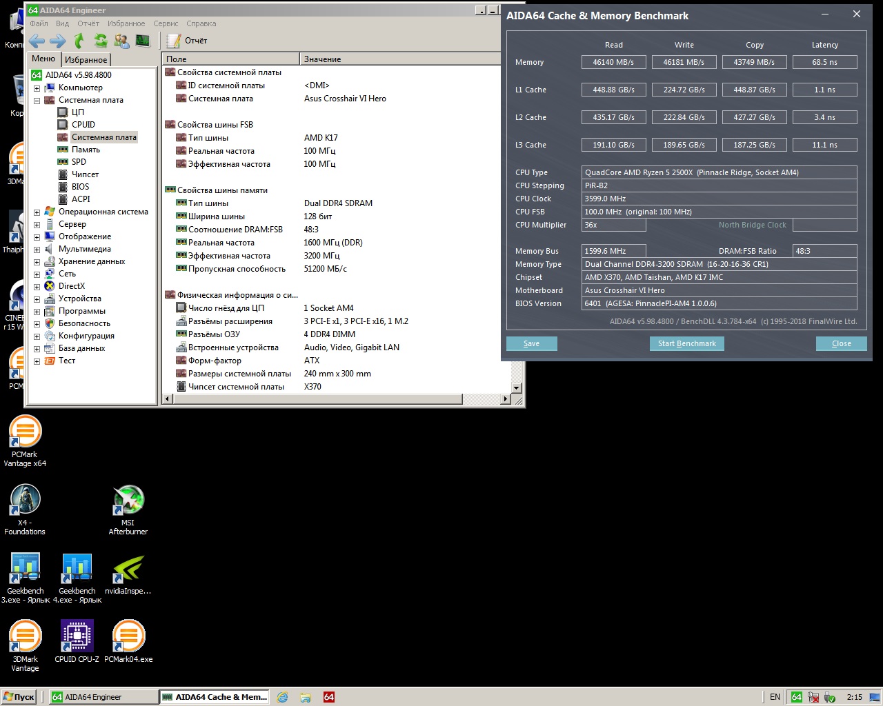

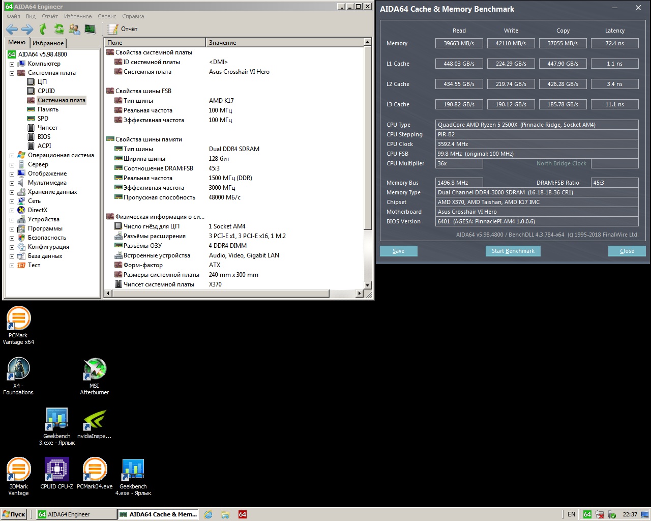

погонял немного новый кит Patriot Viper 4 3000MHz PV48G300C6K это micron a-die
пробовал 3000 и дефолтные тайминги с хмп профиля,затем сжатые и 3200 сжатые
картинки
patriot 3000 cl16 default.jpg [ 283.52 КБ | Просмотров: 1287 ]
patriot 3000 cl14.jpg [ 281.92 КБ | Просмотров: 1287 ]
patriot 3200 cl16.jpg [ 289.14 КБ | Просмотров: 1287 ]

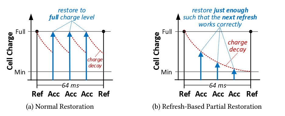

не тестировать 5-6 часов в принципе, все что поймаешь так это тепловой резонанс на одной из шин или просто банки перестали успевать заряжаться и напряжение спустилось ниже критического минимума которое привело к частичной потере данных
вот картинка для наглядности (только тут проблема в таймингах, а не в недостатке напряжения, но сути не меняет)
refresh.jpg [ 141.33 КБ | Просмотров: 1080 ]
мой пресет за 3-5 циклов ловит ошибки, когда банки не выходят в ноль и постоянно теряют напряжение , пользуйся им и будет тебе счастье
