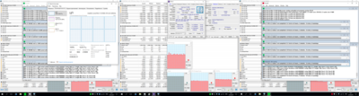

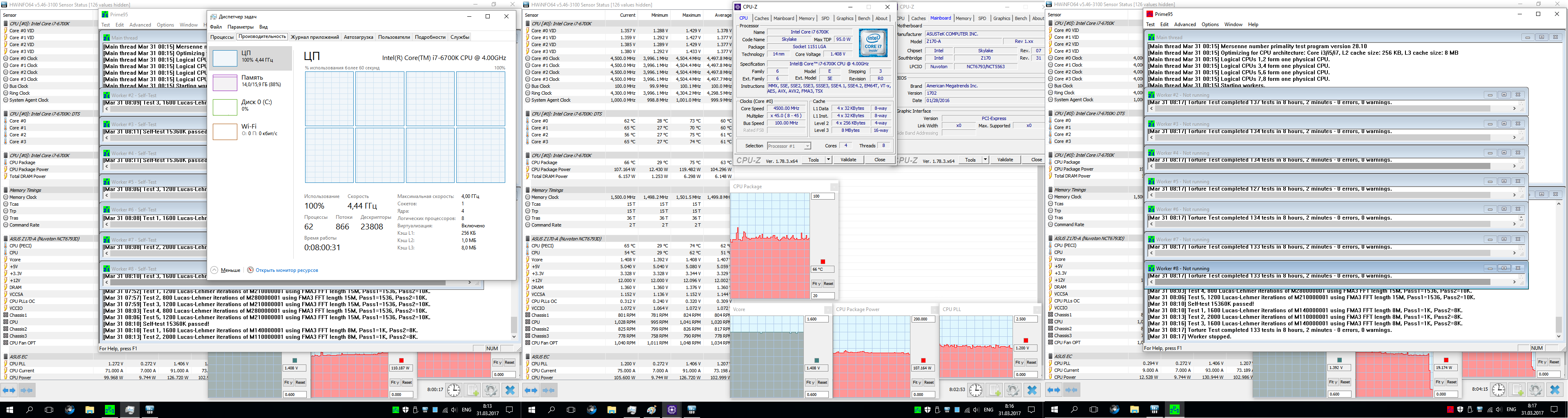

Оставил прайм на ночь с настройками выше.
prime95 blend 8 h.png [ 458.37 КБ | Просмотров: 1073 ]
Ошибок за 8 часов не было, память стабильна? :-)
In-place будет грузить проц, а мне нужен был упор на оперативку.
основной:R5 Black/RM650x/9900K/NH-D15/M8H/64GB SamsC-die/850PRO 512G, резерв:GPU-650FC/9900KF/Macho Rev.B/M8H/16GB HynixMFR/1660 Palit Dual/860EVO 1TB
Регистрация: 02.12.2015
Откуда: тюмень
мало....еще ставь на сутки
