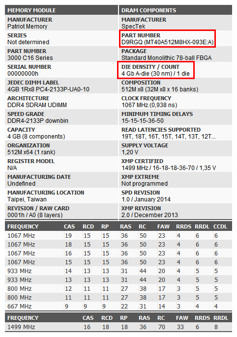

Ого! У меня тоже такие. Кстати, откуда инфа, что это Micron a-die? В отчёте тайфуна написано просто Micron (мой отчёт https://yadi.sk/d/mVcMI_ej3Zzzs8 )
Только вот стабильной работы добился только на 2933
Ryzen 2600@3900*GA-AX370M-DS3H*Patriot Viper 4x4GB@3200cl16*Palit GTX 1050Ti

Ого! У меня тоже такие. Кстати, откуда инфа, что это Micron a-die? В отчёте тайфуна написано просто Micron Только вот стабильной работы добился только на 2933
у нас доски разные,я на стендовой ch6 разгонял ведь
Patriot Viper 4 3000Mhz
Patriot Viper 4 3000Mhz.png [ 38.15 КБ | Просмотров: 1322 ]

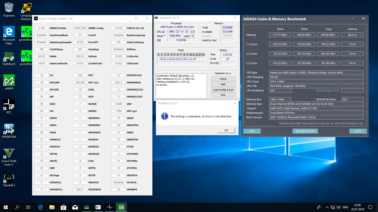

RTC
rtc_3333.png [ 27.81 КБ | Просмотров: 1306 ]
ручные настройки
tCL, tRCD, tRP, tRAS, tRP, tFAW, tWTRS, tWTRL, tWR, tRDRDSCL, tWRWRSCL, tRFC, tRTP, tRDWR, tWRRD
Остальное в авто.
Вместо рекомендуемых 5 циклов для дуалов - 10 на "финал". Тесты пройдены при напряжении 1.3v на памяти. Процессор в стоке.
result
result_3333.png [ 542.75 КБ | Просмотров: 1306 ]
Выше 3333 гнать вообще бессмысленно.
Однако, я пробовал и 3400, и 3466 - стартует при тех же таймингах, загружается ОС, но тесты с ошибками (в один из моментов удалось добиться совсем малого количества ошибок). Но меня не хватило на игры с таймингами и смысла не увидел, т.к. растёт только ПСП на 1-2 ГБ/с, а латентность чуть выше получается.
После того, как разобрался с памятью, оффсетнул напряжение сразу на -0.1 по процу. Погонял prime95 минут 30 - потоки не вышибало. Ну и в GTA V погонял часок-полтора на затычке HD6450 :lol:
TM5 тоже гонял - ошибок не было.
Но ведь у тебя вывод тайфуна другой. Как будто патриот в эту модель памяти разные чипы пихает.
Или это у меня такой корявый вывод тайфуна?
всмысле другой?
AM5 R7 7700=6050Mhz air WR
Регистрация: 27.07.2018
Remarc писал(а):
всмысле другой?
У меня тайфун выводит чипы MT40A512M8??-093E:?
У тебя выводит без знака вопроса. Это проблема моего тайфуна?

Scraelos писал(а):
У меня тайфун выводит чипы MT40A512M8??-093E:?У тебя выводит без знака вопроса. Это проблема моего тайфуна?
щас проверил это последняя версия криво показывает

Remarc писал(а):
вполне может быть
А какая версия тайфуна у тебя?
И не поделишься настройками для 3000 и 3200? Заранее благодарен.
я 12й смотрел,она норм показывает инфу
