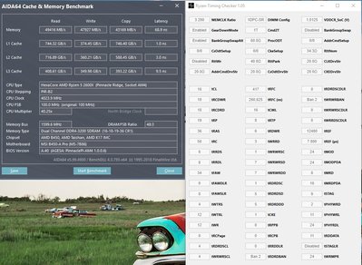

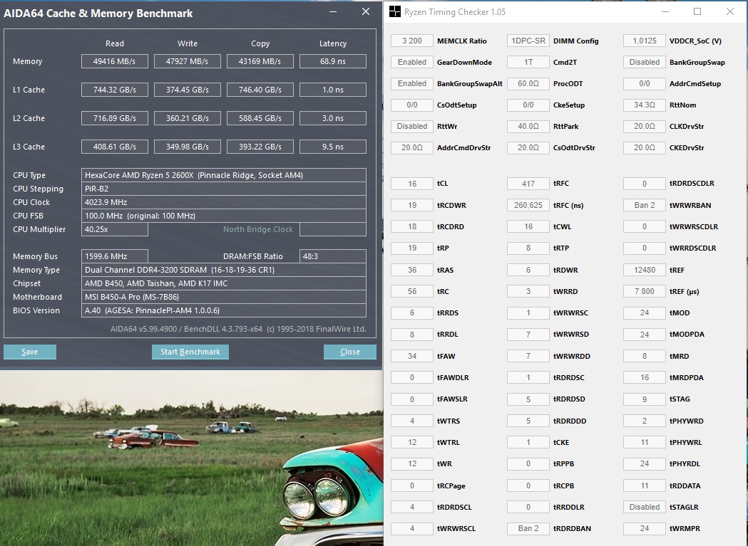

Добрый день!
Сам являюсь обладателем памяти на данных чипах Hynix(в предыдущих постах вкладывал) и хотел бы сказать следующее. Сначала пробовал брать данные с калькулятора версии 1.4.0 на частотах с 3200-3400, на всех этих подборках и проводя незначительные манипуляции с таймингами(которые удалось найти в данной теме форума, упор делал на информацию от 1usmus), но ни в каком из режимов (SAFE, FAST) не удалось найти стабильности, либо не стартовала либо сыпались ошибки в прогонах теста памяти. Только импортированный профиль XMP удалось стабильно запустить на частоте 3400. Так же пробовал все пресеты от 1usmus на CJR, но стабильности в них не удалось найти на данных частотах
С выходом калькулятора версии 1.4.1, решил заново пройтись по частотам с 3200-3466; на данный момент стабильно работает частота 3200 с последнего калькулятора в режиме SAFE(в FAST уже ошибки), но хочется найти стабильную работу при более низкой латентности и поднять частоту :?:
3200 SAFE 1.4.1
3200 SAFE 1.4.1.jpg [ 247.34 КБ | Просмотров: 1300 ]
Все данные настройки и тесты производились, когда процессор работал в авторазгоне, возможно это как то и сказывается на нестабильность работы памяти на более высокой частоте и заниженные тайминги. Так же материнская плата MSI на B450 чипсете, в котором отсутствует выбор некоторых параметров напряжения при выборе готовых пресетов от 1usmus, которые я понимаю так же могут влияет на нестабильность :?:

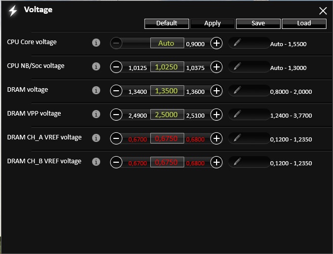

voltage msi b450
voltage msi b450.jpg [ 66.19 КБ | Просмотров: 1300 ]
Сейчас хочу разогнать процессор, зафиксировать на одной частоте и напряжении и проделать заново все пресеты.
Если кто найдет еще стабильность чипов hynix CJR на 450-м чипсете, прошу так же делиться своими результатами.

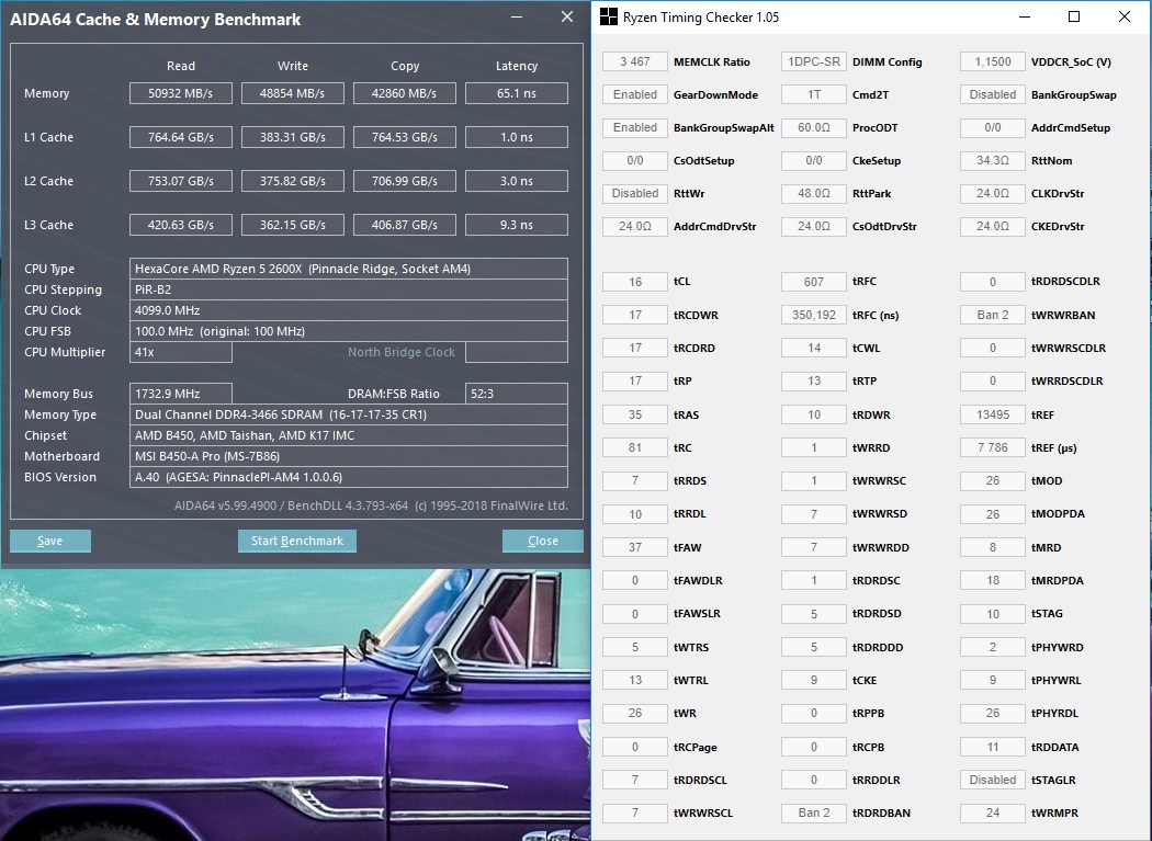

Выставил 3466 на 1.35 все остальное на auto, llc 2, ryzen 5 2600x на 4.1 при 1.31, прошел все тесты стабильности и тест памяти(обычный и 30 минутный), ошибок не было!
cpu 4.1 3466
3466 cpu 4.1.jpg [ 243.42 КБ | Просмотров: 1136 ]
1usmus
Стоит оставить тайминги 16-17-17-35 или выбрать из калькулятора ?
Сейчас буду буду пытаться уменьшить еще напряжение. Так же нужно уменьшать тайминги и пытаться найти стабильность, а то уж больно скорость по памяти маленькая(на 3200 почти так же).

Регистрация: 29.03.2017
DeadEngel Слишком большой RC. Понижайте его. Если потеряете стабильность до достижения уровня RC=RAS+RP, то можно попробовать поднять RAS, RP, RRD RD.
