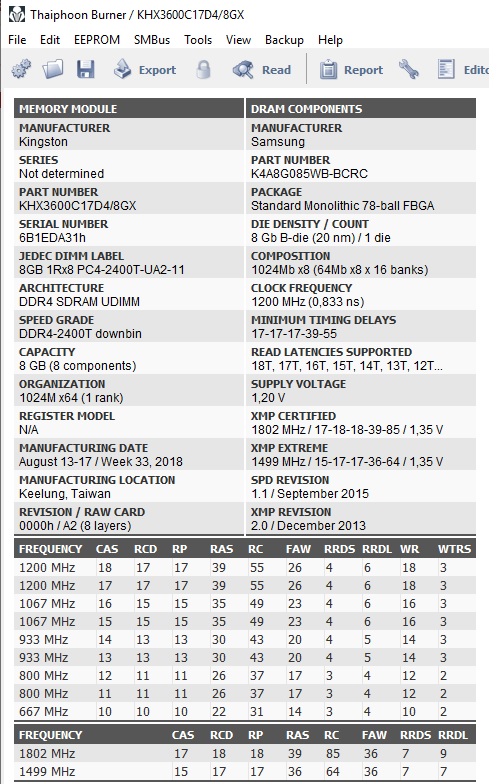

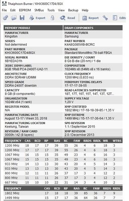

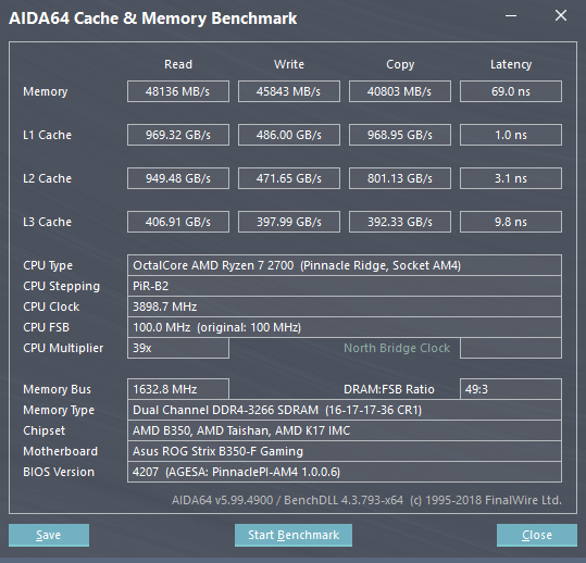

Доброго времени суток.
Поменял память свою на Kingston HyperX KHX3600C17D4/8GX (8*2 в A2, B2)
Тип ЦП: OctalCore AMD Ryzen 7 2700, 3449 MHz (34.5 x 100) + Asus ROG Strix B350-F Gaming
Через Ryzen master по всем ядрам выставил 3900 MHz и вольтаж 1,30625
Память в биосе выставил автомат разгон под 3000 и вручную поставил частоту 3266.
Больше ручками ничего не трогал. Все завелось и едет. Стресс тест аиды без сбоя. Игры не вылетают, все стабильно.
Вот результат и инфа по памяти. Скажите, это норм? Или может что нужно поменять?
P.S.: в таймингах вообще не волоку. Всех дел тоже не совсем понимаю, не ругайте...
3266.png [ 91.89 КБ | Просмотров: 1070 ]
3600.jpg [ 177.08 КБ | Просмотров: 1070 ]
Asus ROG Strix B350-F Gaming, OctalCore AMD Ryzen 7 2700, Kingston HyperX KHX3600C17D4/8GX (х2), nVIDIA GeForce GTX 1080 Ti

Регистрация: 10.04.2014
Пробуйте fast preset 3400-3466 из последней версии калькулятора, на этой памяти можно получить результаты значительно лучше:
Правда, Gear Down Mode мне пришлось оставить включенным.
Регистрация: 24.01.2019
Откуда: Североуральск
Правда, Gear Down Mode мне пришлось оставить включенным.[/quote]
Скажите, что мне нужно сделать, чтобы получилось так как у Вас? Я чего-то там с таймингами тыкал в биосе, она запускается у меня на уровне биоса норм, но только вход в ОС и сразу фэйл и грустная морда. скиньте пожалуйста, что надо сделать, чтобы получились такие же результаты как у вас, я скину потом скрины. мне просто интересно даже. Хотя я думаю и то,что я сделал не использую на 100% в ближайшие 5-10 лет xD)))

EvgeniyGRIN
если планки 3600 xmp то лучше добиться 3466 хотя бы, а проц можно и в стоке оставить, его разгон мало что даст, а вот разгон памяти даст больше профита.
