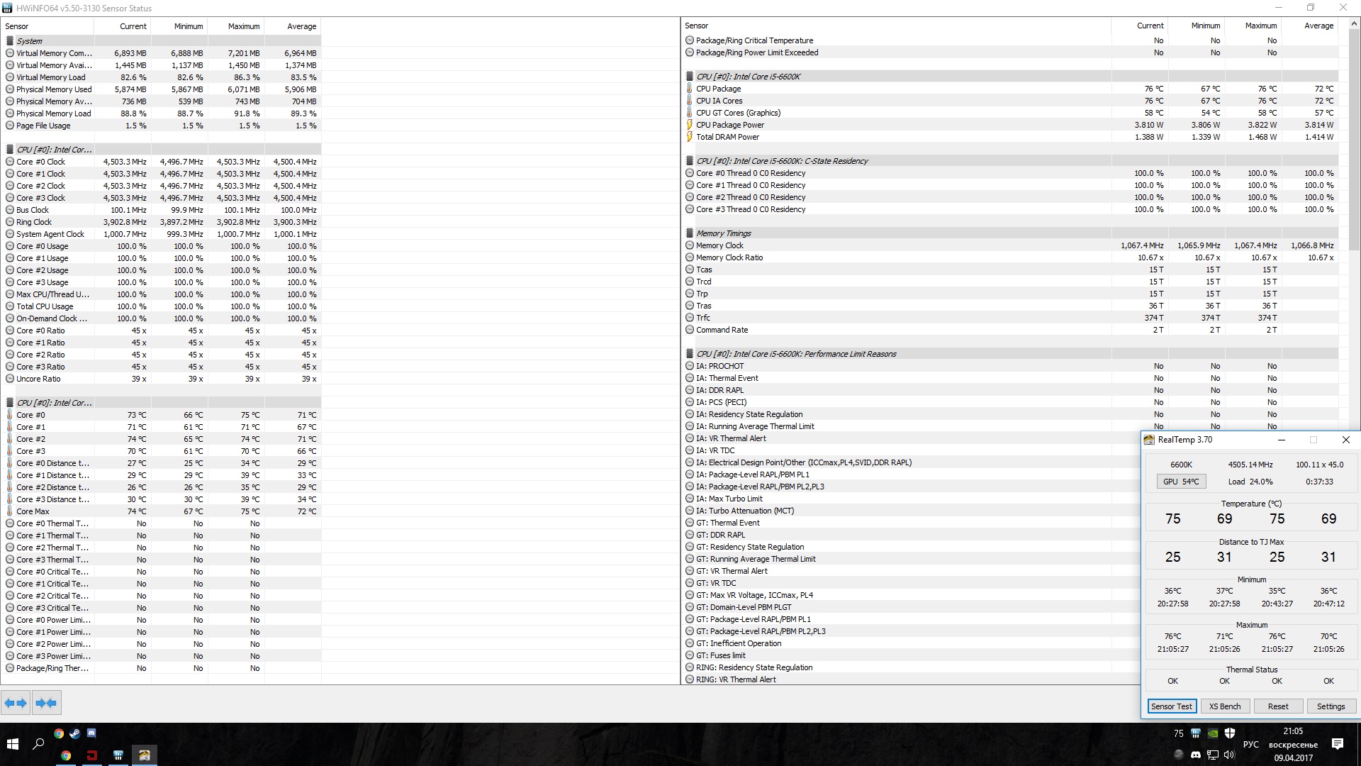

Придется снимать скальп) Не ожидал от ская такой подставы, до этого был хасвел, он так не грелся, видимо не удачный экземпляр попался, охлаждение я думаю не плохое у меня.

ставил, на 1.33 виснет, 1.35 вроде норм , но температура .....

Kenz, на стоковых 4000 даже на 1.33 В виснет? :shock: Да быть такого не может. Мда, а мы с atfinridi тут на свои экземпляры жалуемся...

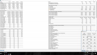

забыл уточнить, 1.35 это для 4500 , для 4.0 - вроде 1.25 держит, причем температуры почти одинаковые. Снял кулер, еще раз намазал пасту аккуратно, вроде температура упала немного , линкс на 4.0 не проходит все равно , но уже хотябы минуту наверное держит, остальные тесты вроде проходит, это линкс - такой фен что-ли ?

А, теперь понятно. Мой 6700K сразу после покупки тоже столько требовал для этой частоты, теперь 1.408 мало :bandhead:. Без скальпа тоже троттлил на 4500 в линксе, на 4200/1.232 уже было 85 градусов. Зато для 4000 напругу можно уменьшить до ~1.2, тогда печки не будет даже без скальпа. :-)

на графике же частота максимальная зафиксирована как 4000 при напряжении 1.346 среднее. или не туда смотрю ?

да, на скринах 4.0 и напруга авто стояла. Сейчас стоит 1.35 - для 4.5. Стабильно все, кроме линкса, после того как кулер снял, сменил пасту и поставил обратно.

сниму скальп и заживу) форум покурил и я так понимаю , что линкс - это самая адская грелка что-ли ? в играх более менее температура и в других тестах.
