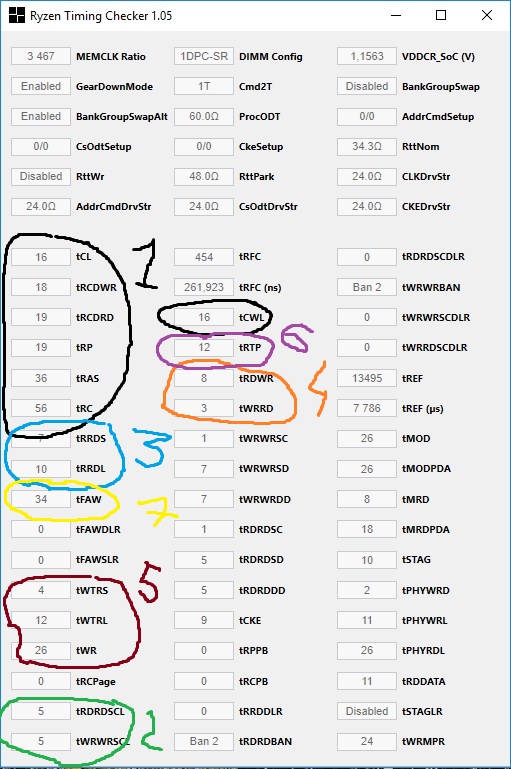

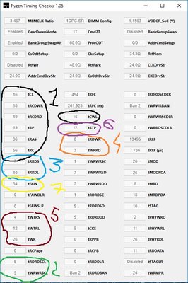

Giga писал(а):
Попробуй 3400-3466 16-18-18-18-36(38)-RC 54(56) - все остальное авто. Лучше будет, чем то, что есть с тем RC. Copy как то низковато. Настроить надо тайминги с калькулятора. И память у тебя 3000cl15. Она же С магазина 1.35в с профилем 3000cl15? 3400+ возможно 1.38-1.4в нужно будет, но это ИМХО. Вообще, куратор кому то советовал недавно, найти минимальное стабильное напряжение. Если прокатит 3400-3466 16-18-18-18-36(38)-RC 54(56) авто - допустим(как пример), то выстави 1.3в, попробуй загрузись. Будет синька, добавь чуть, и так, пока винда не загрузится. Загрузится - тест в аиде, опять синька - еще добавь. А вообще, платы не всегда vtt dram(или vtt +0,02в) половину от vdram выставляют. В этом так же может быть проблема. Возможно при 1.38в плата выставит vtt dram 0.690(0.692в), а может и при 1.36в - 0.680в, а при 1.35в лепит 0.670. И из-за этих 0.005в и проблемы. Soc 1.0125-1.025в(см в калькуляторе) много не надо. да так же минимальный найти можно\нужно. то же самое как с поиском мин напряжения, только будет не синий экран, а зависать будет(в шапке есть как мин сок искать). И снять на время разгон с процессора.
Спасибо, вот и меня смущает скорость копирования. По снятию разгона с процессора, когда он работал в авто то у меня все пресеты выше частоты 3200 с последнего калькулятора не грузились. В Процессорах с индексом X понимаю технология буста работает по другому нежели в моделях БЕЗ X и возможно скачки напряжения не благоприятно сказываются на разгон памяти, вот и дилемма как быть, зафиксировать напряжение или убрать разгон но по экспериментировать с LLC. :dntknw:
По снижению таймингов с калькулятора; Сразу ставить все не считаю правильным ,т.к. возникают сбои и не знаешь потом в какую сторону копать(в моем случае, за всех не говорю). Можно как то наглядно попросить указать, какие из таймингов наиболее важны к уменьшению и следовательно уменьшению латентности, с каких стоит начинать (какие меняются парами, какие должны быть кратными другим и т.д.), буду очень признателен! ( в примере выделил тайминги и группы таймингов, если есть ошибки прошу разъяснить)
Пример
teming test.jpg [ 129.72 КБ | Просмотров: 1389 ]
TiPaToP писал(а):
только пришел
Ознакомлюсь, спасибо! И можно еще для частоты 3466 ;)
Ryzen7 9800x3D/ASRock B650 Steel Legend WiFi/2x16GbPatriot Viper Venom [PVV532G740C36K]/Palit RTX 5070 Ti GamingPro OC V1/AcerNitro XV272U
Регистрация: 09.05.2017

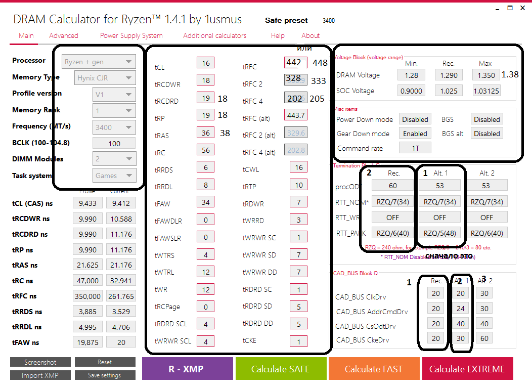

По мимо настроек процессора, все остальное(soc и тд) так же в авто были?
vcore, offset vcore, llc cpu оставь в авто. Должно хватить памяти, потом крутить это будешь.
Выставляешь soc 1в, 1.0125в или 1.025в. LLC 2(Low) или 3(Medium) Возможно 1.03125в придется ставить. Не больше. А у тебя он 1.15в.
aida какие напряжения отображает? vdimm(vdram) и vdimm(vdram) vtt, VDDP-есть такие?
Далее на память 1.30в, тайминги как на картинке. Где 1 - то сначала пробуй, не пойдет, то где цифра 2. Если при procODT 53 несколько раз пк перезагрузится и сбросит настройки, то добавь напряжения на память, не пойдет опять, еще(возможности надо знать памяти твоей, непонятно, что советовать) то ставь procODT 60. Все должно быть как на скрине. Не пойдет с 18 таймингами, тогда вообще все выставляй, как калькулятор предлагает.
Если при 1.30в загрузится, пройдет тест в аиде, то тм5 запускай. Будут ошибки, добавь шаг напряжения на память. Не более 1.38в шагай(может 1.4в, я не держал такую память в руках, возможности ее не знаю) Суть, при изменении на шаг, изменяется vdimm vtt, и в пределе от 1.30в-1.4в возможно будет момент, когда vdimm vtt , будет ровно 1\2 от vdim. Тогда часть проблем уйдет сразу.
Ставь как на скрине, не пойдет, то как в калькуляторе, без самодеятельности. Я такой же знаток, как и ты. Если чуть больше знаю, то вычитал в шапке и 1050раз перезагрузил пк, выясняя как какие изменения влияют. Память другая, поэтому вот - все, чем могу помочь.
Ставь так, ошибки исчезнут, то ras 36 и rc 54 можно попробовать

VTT и VDD отображается в HWiNFO64
Память у тебя 3000. 3200-3400 само то. Вот у меня память 3600 из коробки, а работает 3200. Вот это грустно :)
Если это то vtt, то проследи, при каком напряжении на памяти оно равно половине от этого напряжения. Возможно половине +0,002в. например 1.400в - vtt 0.702в, а не 0.700в.
DeadEngel писал(а):
DRAM VPP voltage.
Это не то, но так же влияет на стабильность. От 2.5-2.6в можешь покрутить и проверить стабильность\уменьшение ошибок в ТМ5. при 3200 возможно vtt_nom - disable( а не RZQ7\34) Стабильнее будет, да и не только при 3200(у себя я его отключил и все поехало).
Ты пробовал то, что на картинке я давал? То для 3400. для 3200 и тд менять надо trfc, возможно tfaw. В калькуляторе есть вкладка "вроде про расширенный калькулятор написано". Там частоту и задержку (260нсек) вписываешь и он рассчитывает тайминги rfc, rfc2, rfc4 . soc много не надо(Что бы загрузилось, не зависло в тесте аиды, при тесте линкс и плюс шаг на нагрев в процессе нагрузки.(в шапке есть). Это не прошлое поколение амд с бульдозерами и экскаваторами. Тут навалить напряжения с запасом не прокатывает, хуже делает. А с 7нм техпроцессом, вообще тютелька в тютельку милливольты подбирать придется, хотя КП убрали из кристала с ядрами, что бы исключить влияние токов ядер на КП, имхо.
