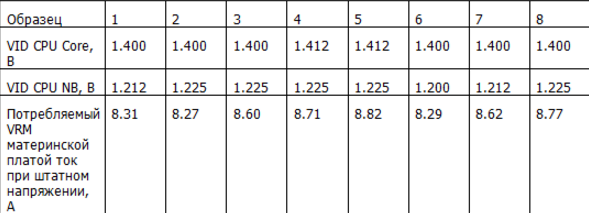

Asilus писал(а):
Логично. В идеале нужно вообще с мобильными их вариантами сравнивать ибо те отбирают, а эти в общем-то единой кучей идут. Однако вот разница в 0.6 v в общем-то великовата-та в пределах близких по дате производства чипов.
Простите, а это что?
APU и Athlon линейки AMD «Kaveri» (Socket FM2+) #13324601
Регистрация: 24.11.2007
Откуда: Самара
KrAzY писал(а):
А вот скажите, почему на вентиляторах пишут 0.6А и 0.2А, а потребляемые ими токи от 12В 0.075А и 0.045А соответственно, почти на порядок меньше?
Это к чему? Скорее к контроллерам вертух.
KrAzY писал(а):
Ну и почему при меньшем асике под воду/азот разгон лучше? чтобы токи утечки подогревали проц, чтобы он насмерть не обморозился?)
При минусовых утечки не повышаются, тем не менее напруги нужно ого какие.
Вот это спасибо, в тему обсуждения. Разброс по амперажу заметный довольно.
вообще ампераж в разгоне я бы не брал в расчёт, так как разгон igpu у них всех разный. только стоковые показатели, которые укладываются в погрешность
Ампер.PNG [ 39.11 КБ | Просмотров: 581 ]

devl547 писал(а):
Высоковидовые меньше жрут, но хуже гонятся.
Да в этом и парадокс, почему они хуже гонятся, если по их словам утечки низкие? А низковидные с высокими утечками бьют все рекорды.
Меня лично это смущает.
По мне так, отбор процов идет все-таки по вольтажу, а уже потом возможно по утечкам. А не чисто по утечкам подгоняя вольтаж для вписывания в ТДП.
devl547 писал(а):
я тебе уже давал вот эту цитату TheStilt насчёт ограничений по TDP и жручести:
Там написано что у него на воздухе лучше в разгоне пошел высоковидый проц из-за меньшего нагрева, а у меня низковидный 8300 взял 4700 под средним кулером, в то время как более высоковидные 8300 из статистики берут под аналогичными кулерами только 4500 при том же или большем вольтаже. Совсем иная картина!
В статистике разные партии, как и у стилта. Вот основная проблема сравнения.
О как. :lol: Не знаю как они гонятся (если на воздухе то вряд ли лучше), а вот жрать имея напругу скажем на 0.6 v больше они никак не могут меньше, это была бы просто революция в физике и технике. Дураков нет (опять же невозможно сделать возможным никак не получается) поэтому в мобилки отбирают именно низковидные.
Добавлено спустя 5 минут 11 секунд:
В принципе да, тут неплохо бы разделить разгон CPU и вместе с GPU.
