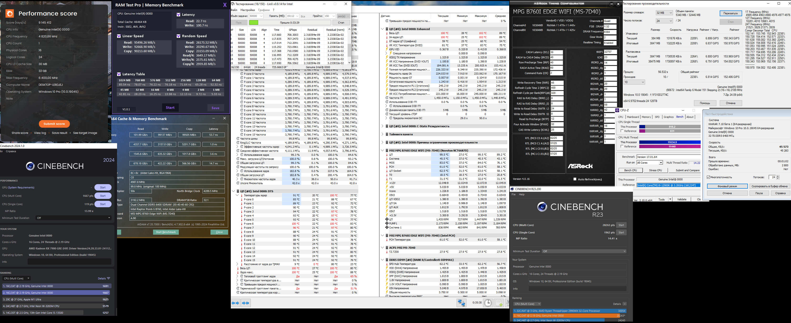

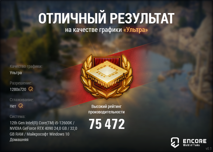

Итоги по моему Q1LP(13950hx). 5.4ghz ht off 1.28v. По КП тоже так себе. 3866x15/16/16/36.(на 12600k было 4100x16/17/17/37). Любое изменение SA/TX/Vdimm сбивает тренеровку памяти (при MRC Fast boot=enable). Разница с 12600k примерно 20% в итоге.

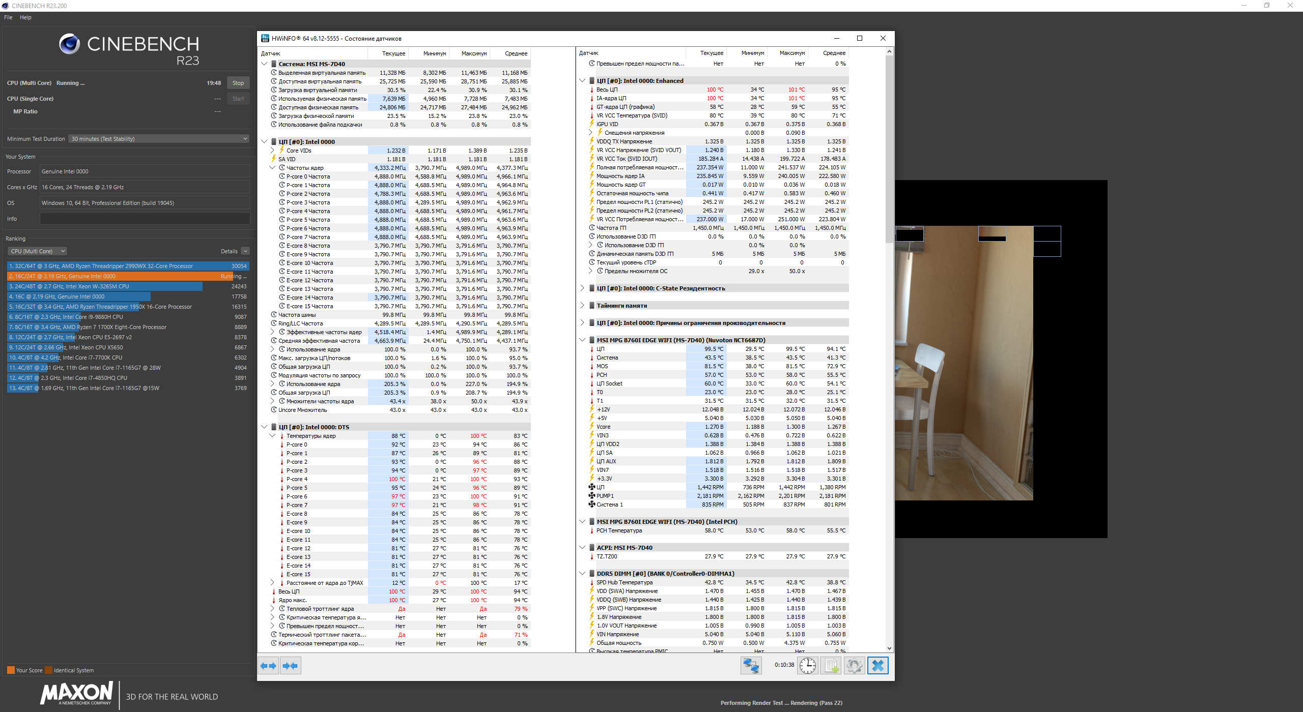

Только сейчас увидел, что тема для мутантов 1700 есть. Тогда похвастаюсь: 12900hx es, жм, дешевая 360 вода.

5 на Р, 3.8 на Е, 4.3 на ункор (да-да, ломаем старый миф об е=ринг на алдерах, сама интел запрещает только выше х44 ставить при включенных е). Самый ровный ллс с оффсетом на +0.09, на ринг 0.06 и на кеш ешек столько же. Профильная мать не управляет vSA, мониторит температуру на марсе, но 1.18в стоит (а вдруг). Выше 6400 мой экземпляр не хочет по памяти, грузится в винду с бубном на сильно разжатых таймингах с пляской профилями тренировки, но стабильности на мало-мальской нагрузке никакой. На 6600 пытается делать вид, что стабилен, но ситуация также как на 6800, только подольше ждать приходилось. Также биос не дает выше х44 выставить Р, поэтому XTU наше всё со старым микрокодом под авх512 для обхода UVP, который мать выключать не умеет.
Камень у меня с конца июля - начала августа, за это время и мать с 4 димм на 2 димм успел поменять (была msi b760 gaming plus wifi - там выжал стабильные 4800сл36 хех), и фазовый переход на ptm7950 менял думая что там дубовые термосопли, и директ дай рамку заказал (отказался от нее из-за околонулевого профита без жм и мучениях от недопережима). Теперь просто жм под заполированной с двух сторон китайской крышкой (она толще оригинальной, убирал 0.5-1мм примерно сверху; для меня стало приятным открытие, что она никелированная медная, вот китайцы запарились) + рамка термалтейк + под водой (фазовый переход соскреб и под ватерблок сунул) = перегрев в 100гр на самом горячем ядре теперь примерно на 240 ватт при долгой нагрузке в бенчах, в играх всё довольно холодно. Винда 10 с настройкой параметров электропитания для приоритета нагрузки на Р-ядра - не надо выключать ешки для всяких там валорантов
(Процессоры Intel Core 12th Gen (Alder Lake-S / LGA1700) #17898074 - если кому интересно), да и в обычных играх фпс маленько может вырасти.
На всём вышеперечисленном и остановился, ешки на х39 и х40 проходят все бенчи, но в тяжелых играх типа спейс марины 2 мелькают белые линии, овервольтаж ядер и кеша кластера проблему не исправляют, а откат на х38 - да. Р выше х50 тоже проблемные: то попугаи падают из-за более агрессивного троттлинга, то напругу надо туземунить с поиском профита в играх под микроскопом, надоело крутить кранчеры-линпаки-праймы с компиляциями шейдеров (на компе 1тб тяжелых ааа новинок только лишь под это скопилось :D ), нашел свой оптимум, сижу и радуюсь.

Если еще хочется заморочиться,
У тебя в Cinebench около 1.334v выходит? Попробуй LLC Mode 8 вместо LLC 3(самого прямого?)
измени Vcore так, чтобы под нагрузкой 1.300v выходило, даже меньше получится скорее всего,
думаю +- стабильно будет, температуры меньше станут
Если есть Saturation control(как например у MSI Z790i edge)
поставь там около 100А, тогда в простое не будет повышенного напряжения
Нет, там стата hwinfo конкретно при прогонах линпака, у сб23 при 10 минутах прожарки стабильно 1.27.
Вообщем если есть желание попробуй LLC 6-8, под нагрузкой получится уменьшить напрягу

max1g писал(а):
уменьшить напрягу
Я уже так намучался с этим ллс, оффсетами и австралийской асдс :crazy:
Расскажу прикол: в новой версии аиды появился новый бенч - CPU CheckMate, так он для меня оказался "тем самым стресс-тестом", который множит на ноль все усилия по уменьшению напруг в нагрузке.
На войну с ним я убил 4 выходных примерно, но пал в неравной борьбе с бездушной машиной :D . Поэтому пока что "работает - не трожь", приобретенный скептицизм в отношении "запаса у кремния" свидетелей неразгона с завода всего и вся, преправленное анекдотичным "во в интеле дураки, их камни на -0.2в спокойно работают".
