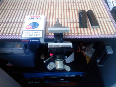

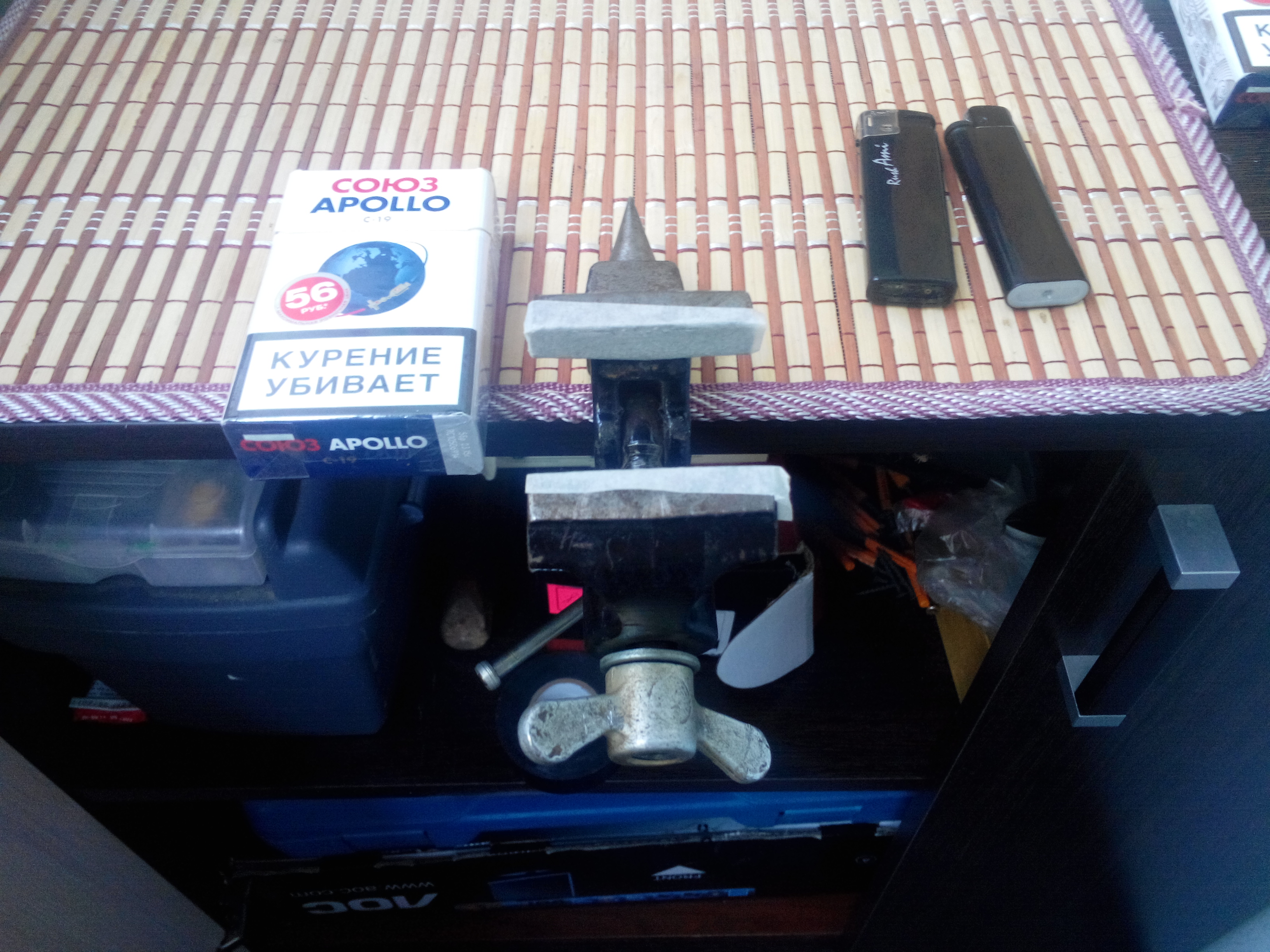

вот он мой маленький надежный друг снял 4 башки в легкую, тисочки класс
IMG_20150604_130734266.jpg [ 1.83 МБ | Просмотров: 2526 ]
IMG_20150604_124344587.jpg [ 1.54 МБ | Просмотров: 2526 ]
IMG_20150620_073344727.jpg [ 2.13 МБ | Просмотров: 2526 ]

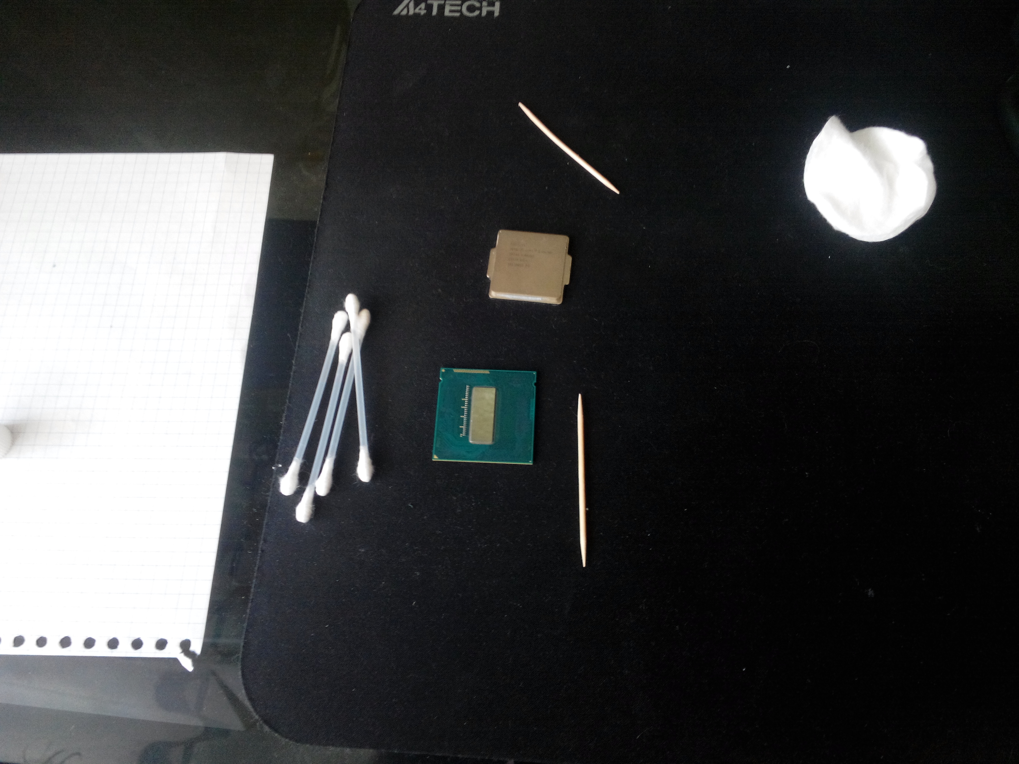

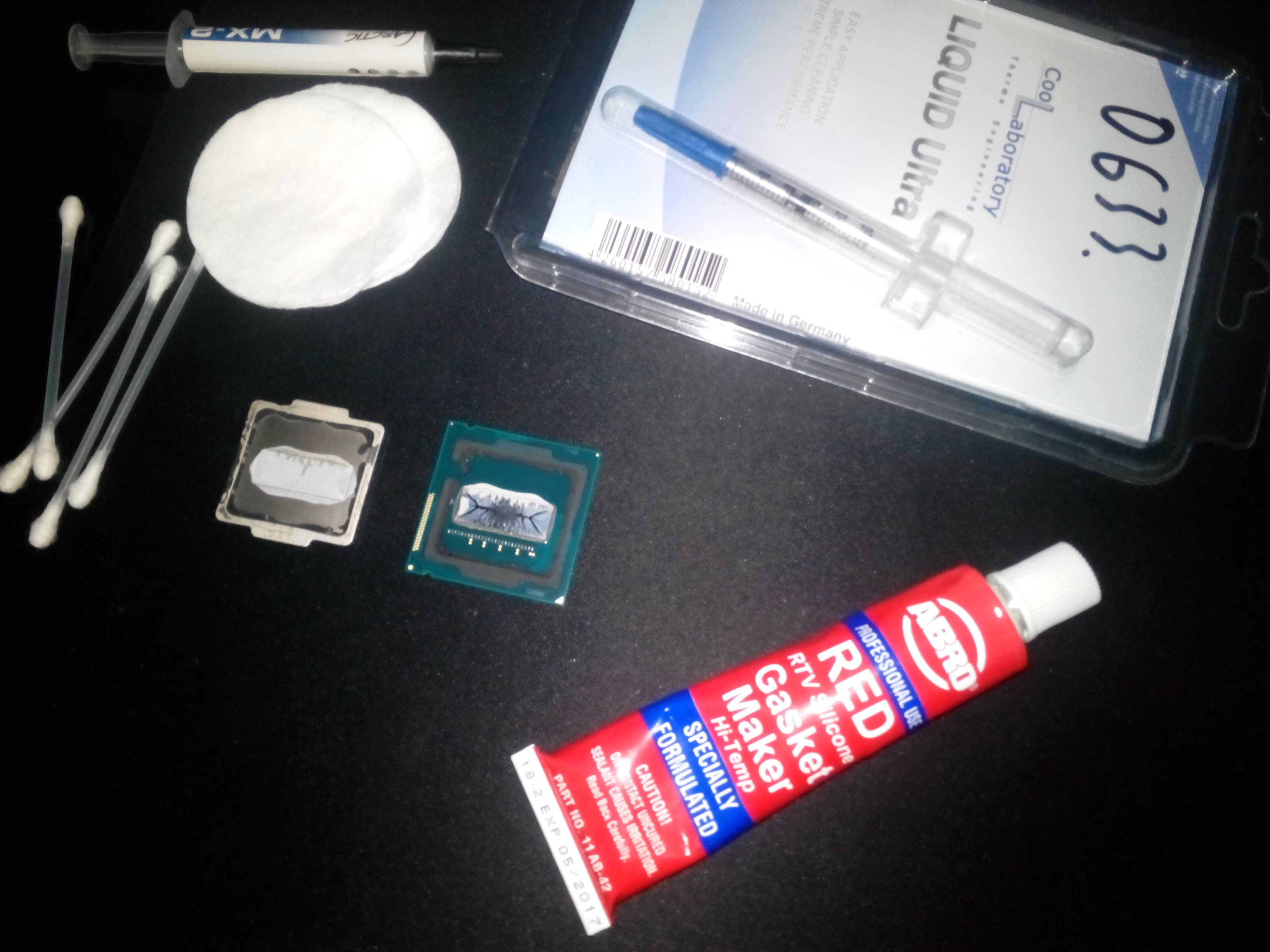

Сделал скальп 4690К тисками. Под крышкой ЖМ 6 , на крышке MX2.
Без скальпа
Скальп
Скальп G3258 тисками.
Без скальпа
Скальп + MX2 под крышкой
Скальп + ЖМ 6
Следующий 4790К )

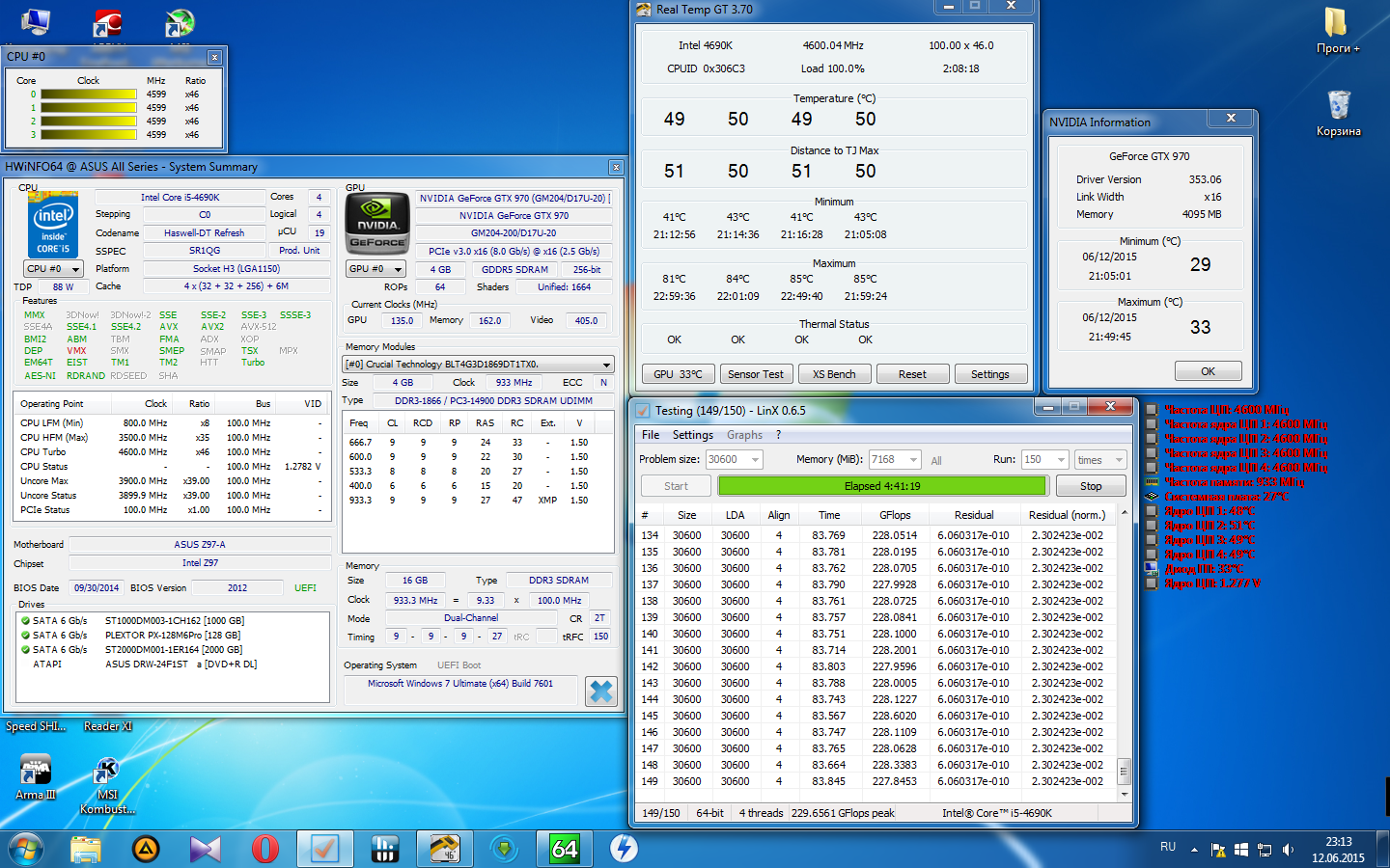

Народ! А не подскажете какая темпа должна быть нормальной для скальпированного 4690к. Разогнан до 4,6 Ггц. У меня в РеалТемп показывает максимум 86 при 150 прогонах Линксом. Напруга стоит 1,2782 V.
Регистрация: 09.10.2012
Ну и радуйся, вполне нормальный проц.
это прекраснейший результат я бы сказал, один из лучших точно
а скрин такого забега линХ можно глянуть?
Регистрация: 25.05.2015
Комментарий к файлу: Линкс 150
4600 150.png [ 625.5 КБ | Просмотров: 1550 ]

koobrik
Чоткий камень. Мой без скальпа максимум только 1.25v держит в пределах безопасной температуры... выше уже перегрев. Какой vid у камня?

koobrik,
всё ок, если так хардкорно тестировать, то на воздухе предел 1.3В или чуть больше.
Ща поставил на 300 прогонов....если все норм будет и не привысит 90 градусов то буду повышать...
