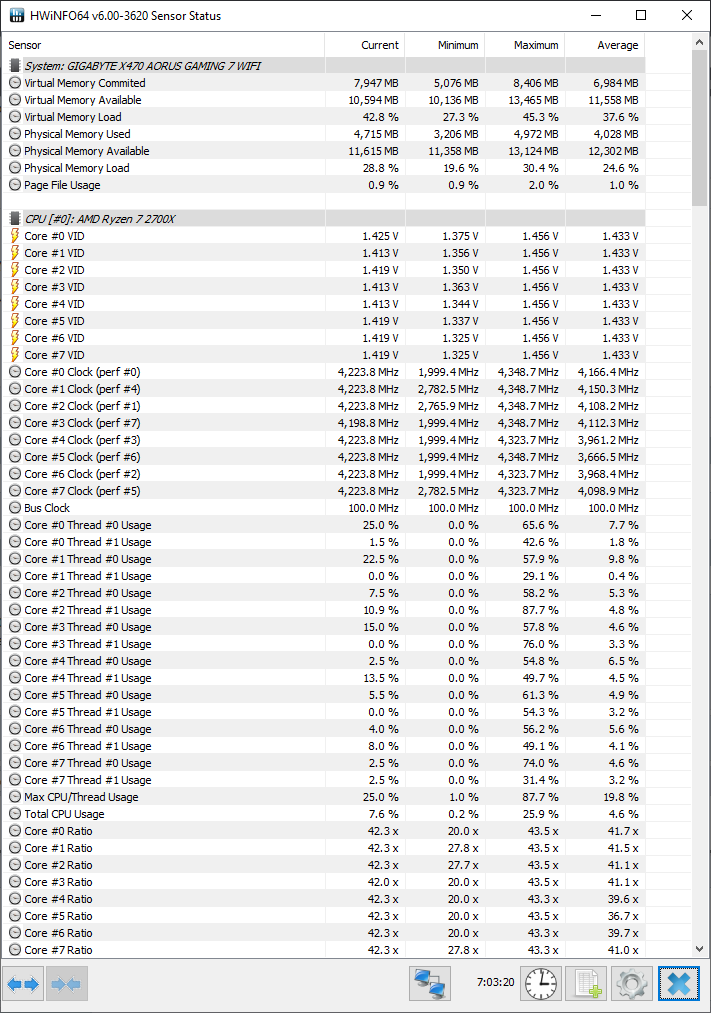

У меня 2700Х с пбо пашет на 1,42-1,45 и ничего.
1.PNG [ 109.14 КБ | Просмотров: 1094 ]

VVaDiIvIkA
а я его не гоняю. чего и вам желаю.

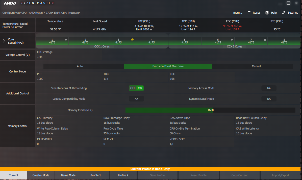

Ryzen Master отображает данные, но почему-то подвисает ,или выбрасывает.
Скрин с него (без нагрузок):
Снимок.PNG [ 375.58 КБ | Просмотров: 958 ]

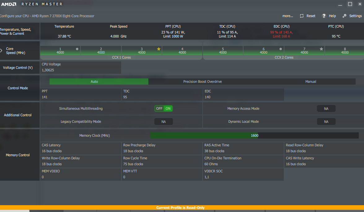

и подскажите пожалуйста под Ryzen 2700x вообще в Ryzen Master какие оптимальные настройки ? Потому как не пойму - Creator mode у меня применен.Это стандартные?
Работаю в 3D пакетах, бывают недолгие рендеры на CPU.
сейчас вот так
Снимок.PNG [ 142.18 КБ | Просмотров: 870 ]
