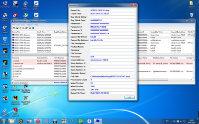

скачай BlueScreenView. настройки следующие:
скрин
Регистрация: 25.05.2015
Спсб!
Ошибочка.png [ 770.81 КБ | Просмотров: 1201 ]

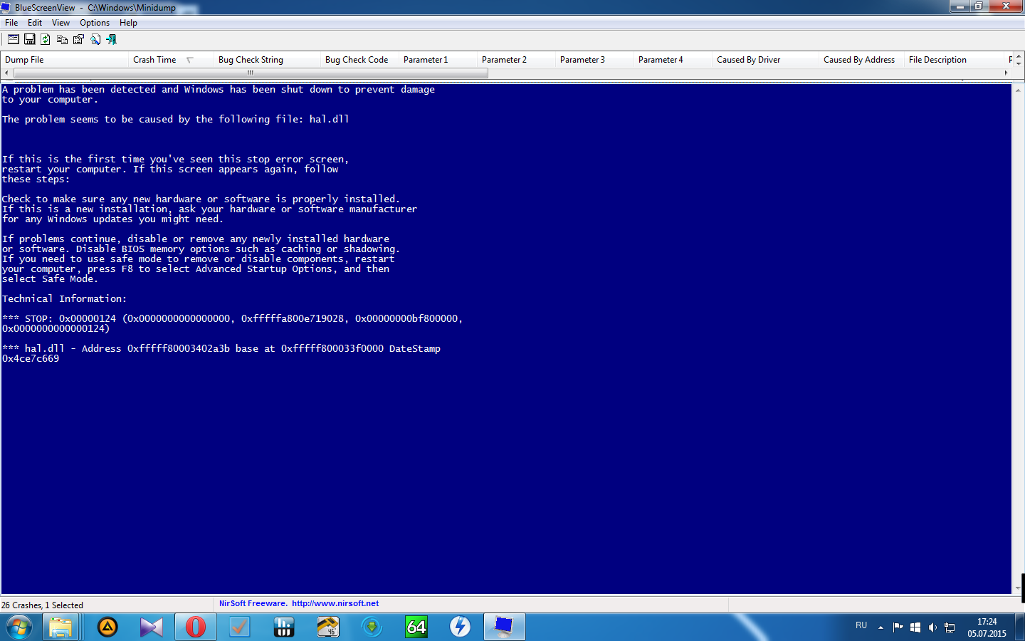

koobrik
я же тебе написал выше и скрин привел, измени настройку на стиль ХР... так будет нагляднее. в общем, ошибка 124 - по идее нехватка напруги на камень. но так как это случилось на 265 прогоне, предположу что дело в памяти - накинь 0.01v.

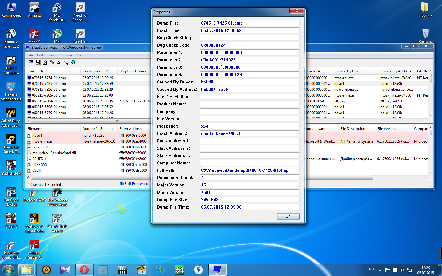

Добавлено спустя 7 минут 26 секунд:
Вот так сойдет??
Ошибочка 2.png [ 123.46 КБ | Просмотров: 1141 ]
Предупреждение
Регистрация: 28.12.2014
Откуда: из Голливуда
koobrik писал(а):
Вот так сойдет??
вооо :up: как в школе учили!!! ;)
