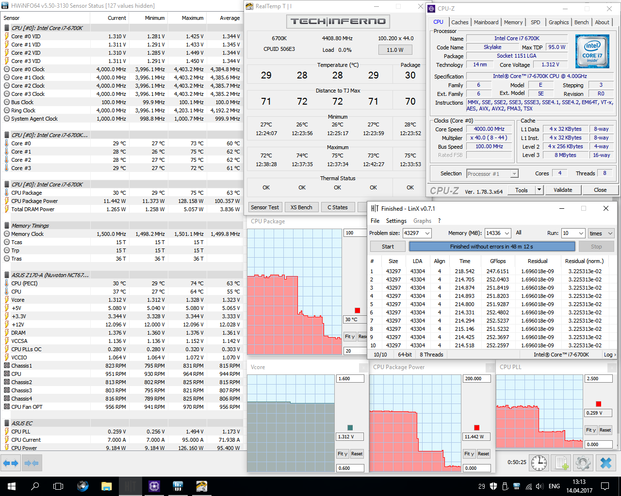

Сегодня покрутил 4400/кеш 4200 на "обычных" оборотах. 1.312 В - вотчдог через несколько минут, 1.328 - 3 прогона прошло, дальше не ждал.
1.344 - опять разные невязки, пик не выделен, но ошибок нет. :roll:
4400, 1.344, 10 times.png [ 176.67 КБ | Просмотров: 1465 ]
Если ещё раз мне попадётся подобный шлак, всеми правдами и неправдами заставлю обменять его по гарантии. Кстати, ничего нового не слышно по поводу 6-ядерников на 1151?

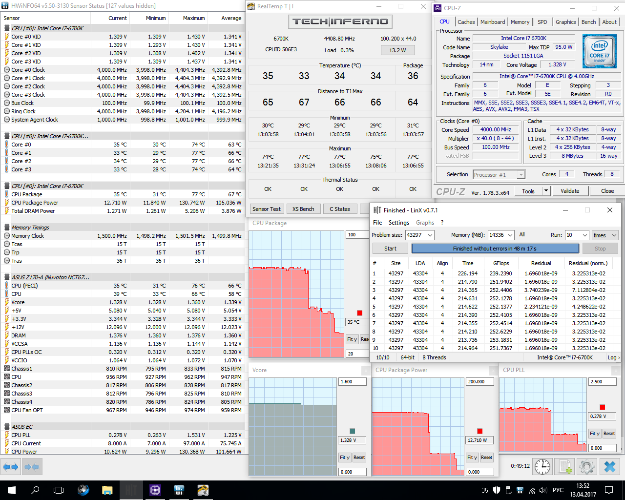

Хм, 4400 на 1.328 уже стабильно, посижу пока так с памятью на 3000. Думал, до 1.36 придётся задирать, учитывая формулу "каждые 100 МГц - 0.064 В". Наверно, с такими вольтажами и температурой можно реально хоть сутками линпаки гонять. :-)
Память 3000/1.353 В/15-15-15-36-2/vccio 1.05, vccsa 1.1
4400, 1.328.png [ 176.73 КБ | Просмотров: 1282 ]
Память 3100/1.3992 В/15-15-15-36-2/vccio 1.1, vccsa 1.2
4400, 1.328, ram 3100.png [ 176.37 КБ | Просмотров: 1282 ]
Кажется, выделяется пиковое значение вообще рандомно - хочет выделит, хочет нет. Второй раз напряжения поставил навскидку - может, тоже небезопасно такое 24/7 на оперативку ставить?

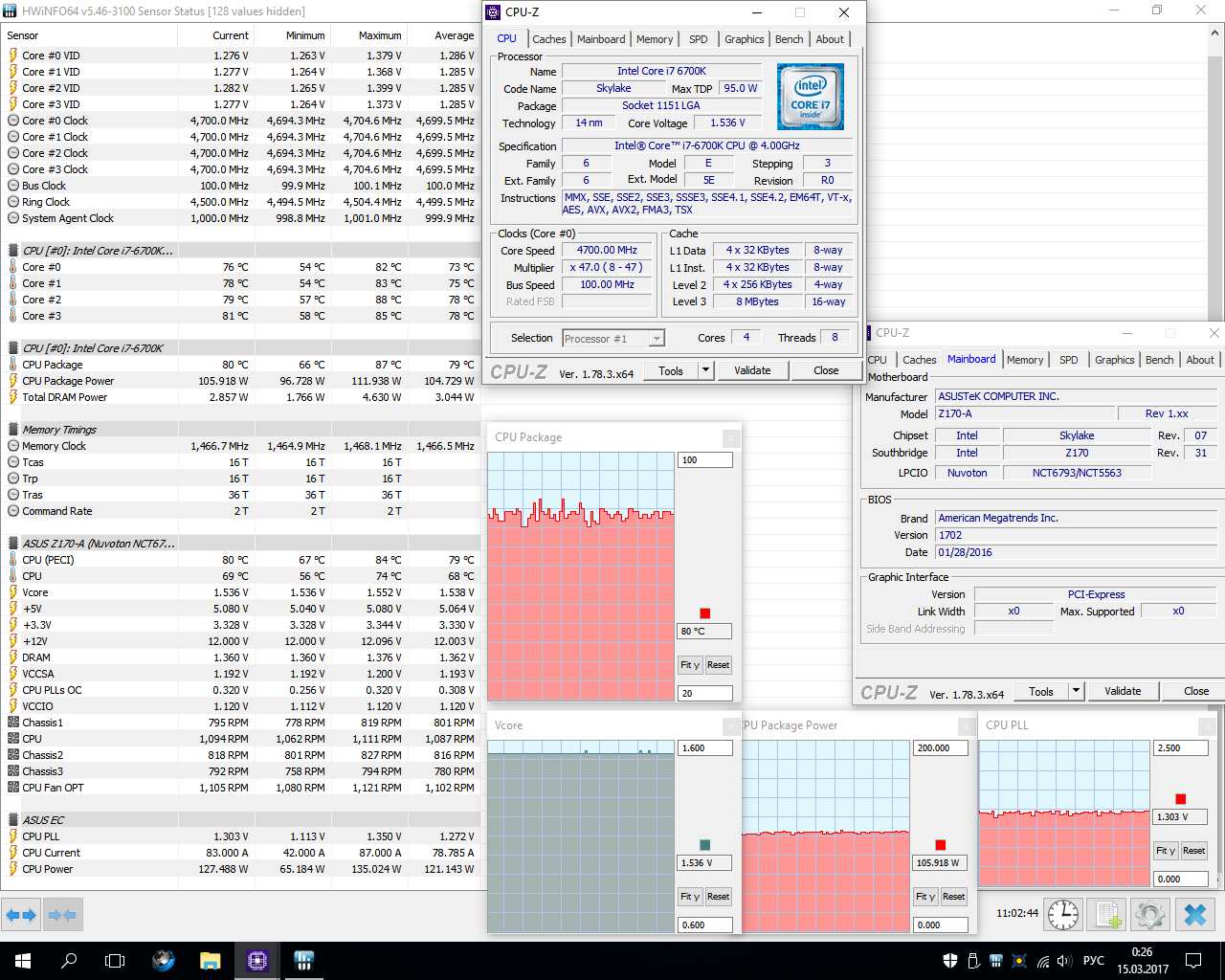

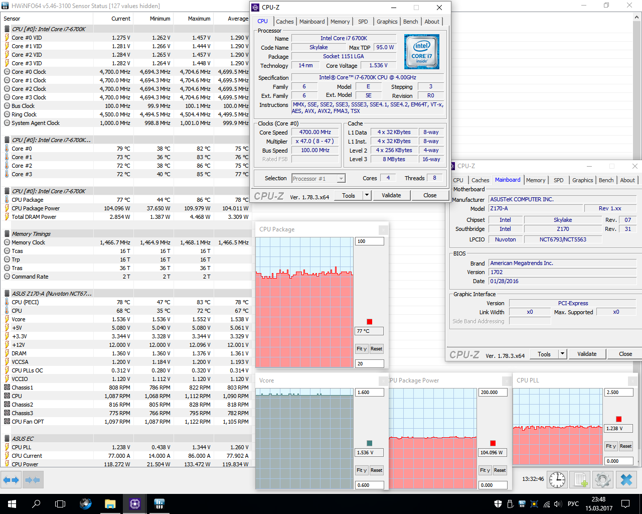

P. S. Догадываюсь, что могло немножко убивать проц на 4500/1.408 - это ток больше 100 А в LinX, а именно 108. Ну и температура 83-85 тоже вносила вклад. В шапке темы есть же таблица с максимальными 100 A для 95W quad core. Даже с 1.328 в линпаке ток очень близок к сотне. С другой стороны, даже
два
4700, 1.536, 11 hours.png [ 163.78 КБ | Просмотров: 1282 ]
дня
4700, 1.536, 13.5 hours.png [ 165.83 КБ | Просмотров: 1282 ]
прожарки на 1.536 В (!!!) при 80 градусах вообще НИ-КАК не повлияли на потенциал - как незадолго до неё 4500 требовало 1.392, так и сразу после. Потому что нагрузка была без AVX2 и ток не превышал 87 А.
