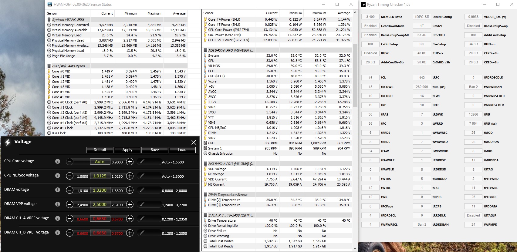

vorvort
Я тайминги ужал до v1. Проц пока так поработает. Хочу на v1 фаст замахнуться.

За tRFC спасибо, попробую вечерком. На счёт вольтажа SOC, в биосе есть только Dynamic VCORE SOC, он стоит на auto. Если поменять, то можно только сделать normal или +0.ххх значение. Как выставить чтоб было правильно?

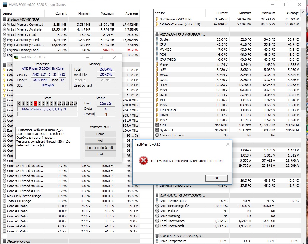

Повысил напряжение на канал А и Б до 0,665в и судя по показаниям VIN6 в hwinfo оно теперь равно 1/2 Dram, сейчас запущу тесты и отпишусь. По DRAM VPP voltage, стоит повышать с 2,5 на один шаг или не трогать данный параметр?
3400+voltage v2
3400+voltage v2.jpg [ 492.6 КБ | Просмотров: 1020 ]
Ryzen7 9800x3D/ASRock B650 Steel Legend WiFi/2x16GbPatriot Viper Venom [PVV532G740C36K]/ColorFul 3080Ti Vulcan OC-V/AcerNitro XV272U
Регистрация: 07.06.2017
Откуда: Persey omicron
DeadEngel
не трогай ни каналы ни VPP , это ювелирная калибровка при которой нельзя опираться на софт мониторинг

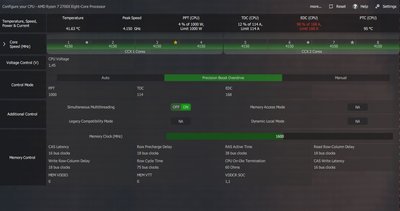

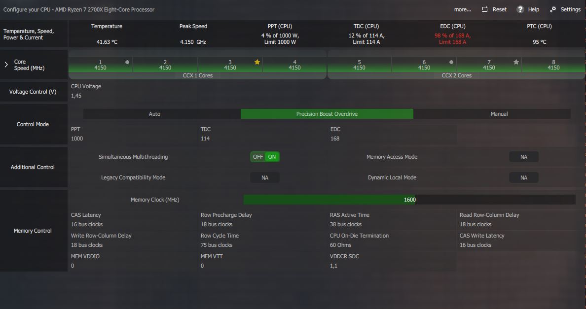

В Ryzen 2700x PBO включен
Офсет -0.05
в Ryzen Master вольтаж в простое тусуется возле 1.45-1.46
это нормально? при нагрузках падает вместе с частотой.

Суть в чем, что при первый раз при ручном повышении каналов на 1 шаг, тест был пройден с одной ошибкой на 4-м цикле( и то погас монитор, возможно как то и это повлияло)

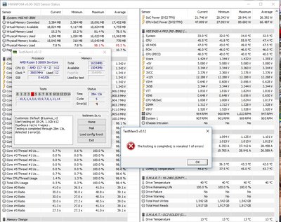

test
test.jpg [ 359.38 КБ | Просмотров: 943 ]
Я решил поднять каналы до 0,67в и увидел уменьшение напряжения в hwinfo VIN6 до 0,640в; снова выставил 0,665 и ничего не поменялось :dntknw:
Дилемма какая то, значит другой параметр должен отвечать за выставления до 1\2 от напряжения памяти :?:
Понял, но тогда возникает вопрос какие параметры менять дальше? :roll:
так не надо. Половина - достаточно. Может быть 0.658в. то, что просело, это возможно. Автомат чуть их(напряжения) крутит. Под нагрузкой(по идеи) должны они норм становиться(хотя могут проседать при нагрузке).
А 1 ошибка - это уже хорошо. rfc 448 rfc2 333 rfc4 205 можно попробовать - проверить, не пойдет вернуть обратно, потом rtt_nom можно отключить или 6....
Лучше с faw 35 начни, cad bus 20-24-20-20(например)--помогало мне при покорении 3600, но я его особо не крутил.
