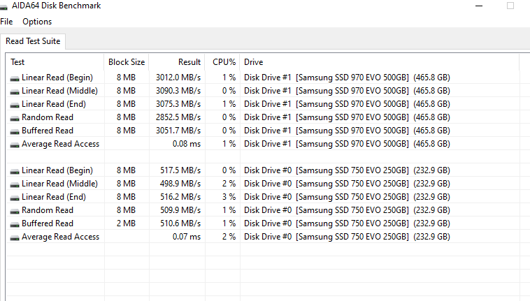

Регистрация: 31.12.2010
lameover
Медленный х570 это тоже норма, или это допуслуга от МСИ?
Регистрация: 24.11.2007
Откуда: Самара
Кстати, владельцы других плат с X570 подтверждают?
Не знаю, пока ни у кого не нашлось комбинации саташного ССД с NVME или простого m2-сата в чипсетном слоте. Отдельный сата ССД на х570 от гигабайта скорость не режет.

ego0550 ну, другие не жаловались вроде бы :) И вообще, в тесте аиды64 у меня другие результаты:
WD - тот самый в слоте m.2
Добавлено спустя 42 секунды:
т.е. если я вытащу m.2, то скорость на самсунге сразу вдвое вырастет?
lameover писал(а):
ну, другие не жаловались вроде бы И вообще, в тесте аиды64 у меня другие результаты:
Так вроде ни у кого больше и нет такой комбминации. Или плата на прошлом чипсете, или NVME стоит в верхнем слоте.
Так а в чем другие? Те же 370 Мб/с вместо 500 для саташного ссд. А в m2 слоте и у меня почти не режется скорость. Паспортная 3400/2300. У меня 3200/2300.
Попробуйте. У меня на одной из первых прошивок скорость на сата была нормальная. Сложно сказать, в м2 диске ли дело, или же биосы пошли кривые, а МСИ никто не зарепортил. Сейчас проверить не могу, т.к. m2 диск системный.
Сейчас у вас такая же ситуация как и у меня - в м2 слоте потери небольшие - менее 10%. А вот в сата - более 30%.

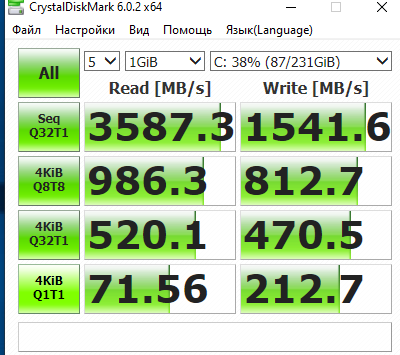

Регистрация: 05.11.2018
Фото: 6
м2 в 1 слоте и сата ссд. как-то так.

Регистрация: 26.11.2018
А у меня режется почему-то
А если м2 в нижний слот переставить? У вас в верхнем слоте нормально работает? У меня в нем перегревается. Или от пластины горячей или напряжения там кривые подаются. Куратор вон спалил НВМЕ диск в верхнем слоте на своей МСИ.
