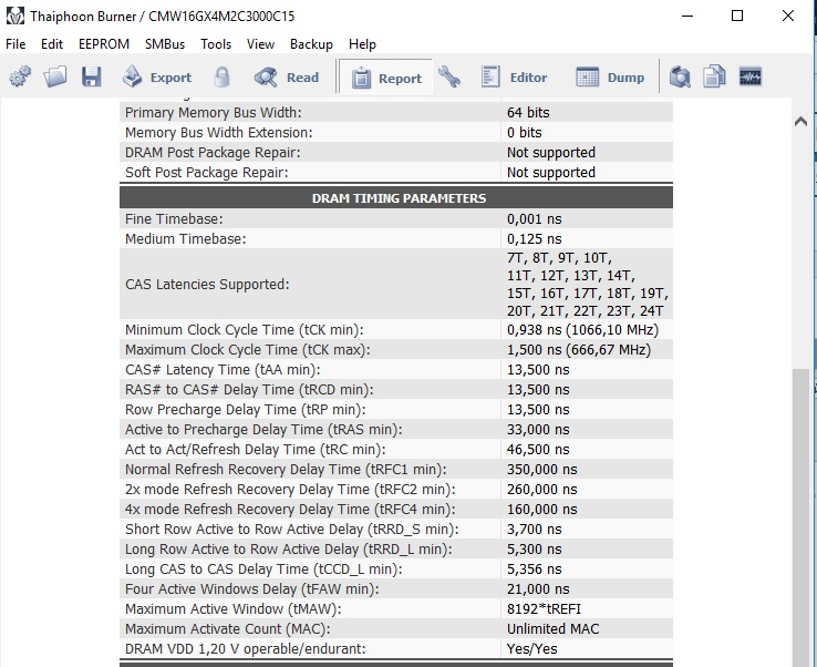

Giga писал(а):
rfc 448 rfc2 333 rfc4 205 можно попробовать - проверить, не пойдет вернуть обратно,
Откуда такие значения, я понял с программы Thaiphoon то вот мои:
dram timing
dram timing.jpg [ 151.41 КБ | Просмотров: 879 ]
и рассчитав по калькулятору 260,000 ns, то получаю tRFC 442, 328, 202 или что то не так? :?:
Параметр tFAV как то рассчитается?

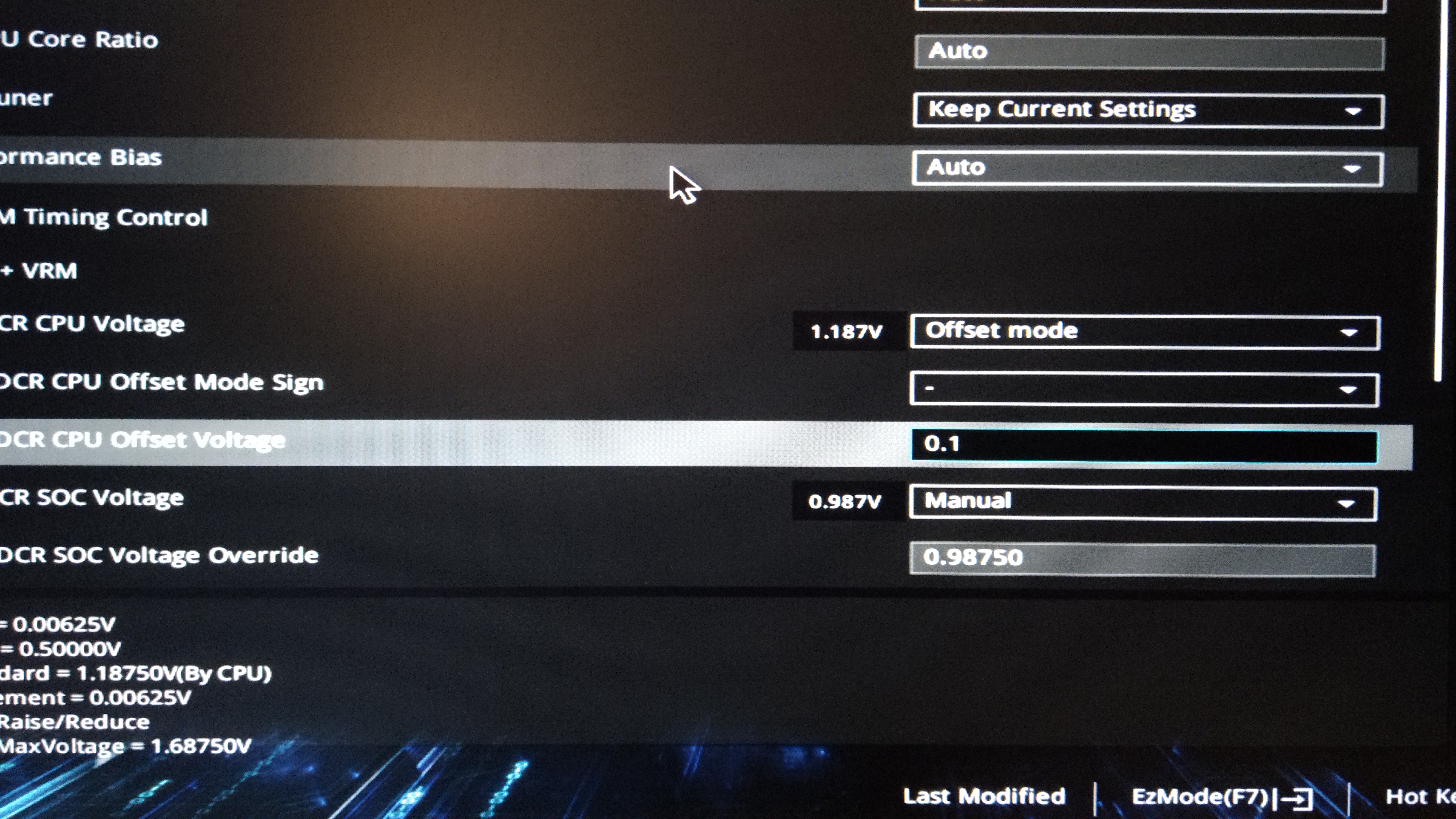

kotikvrotik
RYZEN 5 2600X offset - 0.1 .JPG [ 7.35 МБ | Просмотров: 859 ]
rfc кратно rc 56. rfc 448 rfc2 333 rfc4 205. Возможно 1 ошибку ту исправит. Сделает больше ошибок, верни как было. faw 35 попробуй. Или как выше советуют 5\5 scl

Откуда: www.nvworld.ru
barkanicus писал(а):
увидел советы сделать оффсет -0.1В , так и поступил - в итоге напряж максимум стало 1.4 и температура около 63-65 С
у меня линкс перестало проходить при выставлении оффсета, так что вы это, не увлекайтесь.

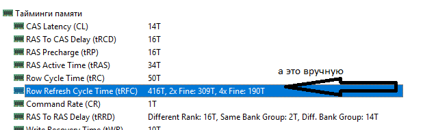

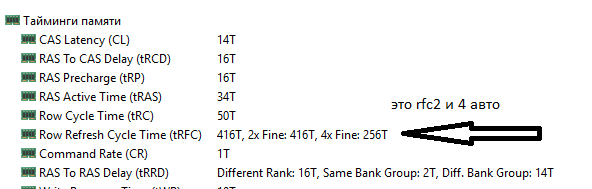

В общем вот разница. Мне лень уже стабильность проверять, мало ли влияет это.
Безымянныцукй.png [ 11.97 КБ | Просмотров: 817 ]
Безымянный.png [ 11.19 КБ | Просмотров: 817 ]

Регистрация: 21.10.2018
Откуда: СПб
Dark_Cloud
вас понял, принял к сведению
ps если честно линксом не прогонял(только стресс тест аиды)--игры не вылетают, да и система стабильна
ps изначально пробовал -0.12 -- вообще не завелся проц, так что уже не экспериментирую:)

Giga писал(а):
Ты rfc2 rfc4 сам прописываешь или на авто оно?
У меня биос не дает менять 2 и 4 - прописывает везде одинаковое значение, если смотреть в мониторинг. Там только одно поле для заполнения.
RFC2 и 4 зависят от температуры и tREFI, см. https://www.samsung.com/semiconductor/g ... t_14-0.pdf - раздел 2.9.2. Я так понимаю, режим Fixed 1x Refresh rate mode используется.
Когда проверял, у меня на -0.1250v - стартует биос, не может найти загрузчик; -0.1125v - винда работает, но прайм не держит. Даже на -0.05v словил bsod 0x01e в прайме с последующим исправлением ошибок ФС на всех дисках. Подожду, пока допилят. -0,05 - это копейки, не стоящие внимания. Сейчас вообще на биос без оффсета откатился.
