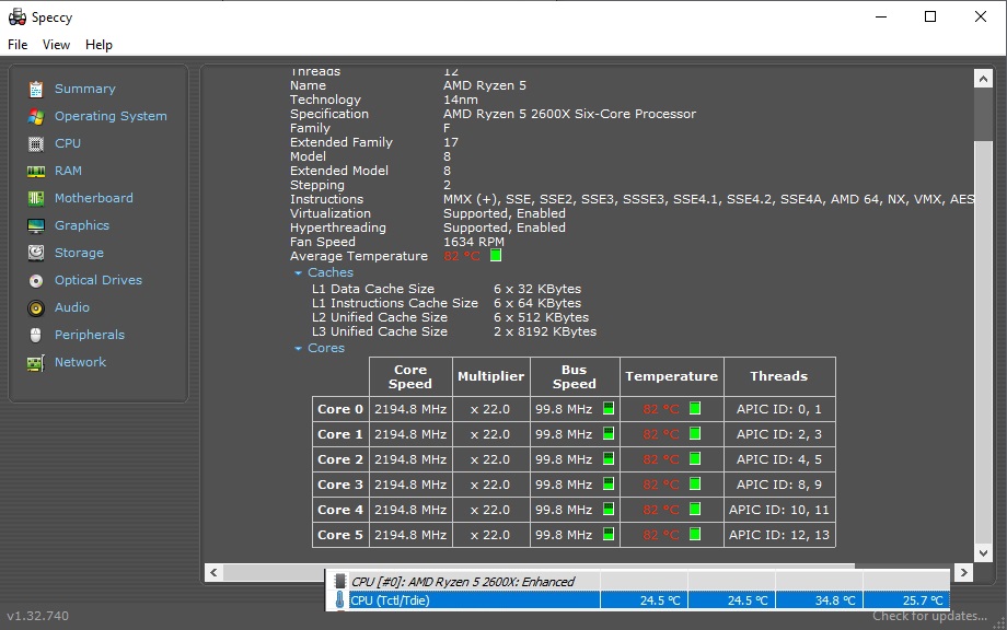

Спасибо за совет по программе HMinfo, работает, показывает все температуры верно.
Теперь понимаю, что температура в норме.
Но вопрос так и остался открытым, почему другие программы показывают другую температуру? Вложил скрин Speccy

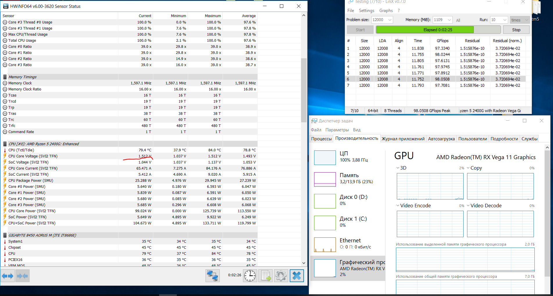

Сегодня уже второй раз такой глюк словил. После ребута - захожу в Hwinfo и запускаю Lynx . Проц в сотке - вольтаж 1,5 и больше, температура >80 . 3д марк запускаю - набирает естественно меньше попугаев в половину... И так постоянно, пока не ребутнешь комп. После ребута все в норме становиться, при 100 процентной загрузке темпер не больше 70. Данная ситуация была сегодня при офсете на проц -0,1 , и потом спустя какое то время повторилась на Auto вольтаже...Вопрос - почему так может быть, ни у кого не было похожей ситуации что просто вот так задирается вольтаж на проц? Биос f4, оперативка в разгоне до 3200 пресетом из калькулятора, 16-19-19... Мне что то страшно становиться - запустят комп когда меня дома не будет - и кирдык...Есть подозрение что такая петрушка стала после установки Ryzen Master... Либо я не замечал этого раньше так как не мониторил темпер и напряжения. Вообщем я хз как быть - мать назад что ли возвращать в магаз или проц. или снять разгон с оперативки и потестить
cpu.PNG [ 357.9 КБ | Просмотров: 944 ]
Ryzen 5 2400G_3.9ГГц(Vega11_1500Mhz)+Scythe_Katana_5/X470_Taichi/M378A1G43TB1-CTDD0_2*8Gb_3333cl16/970evo_250/Corsair_RM750x
Регистрация: 09.05.2017
Похоже это у гигабайта так. Я спрашивал, мне поддержка ответила, что до 1.550в ничего страшного :shock: . Ничего то ничего, но ну его нафиг такое. На своей плате я такое наблюдал, если просто vcore напряжение добавлял. На последнем биосе и с оффсетом так стало. Помогает после изменения напряжения, если так оно себя ведет, выключить системник и включить. Теперь, после изменения напряжения, приходится заходить в биос и смотреть мониторинг.
псс.. оно 1 раз так происходит, потом, после откл\вкл системника я такого не наблюдал(если конечно не крутить опять напряжения). И не всегда оно так происходит.
Не, ну все равно, ну его нафиг . Я понимаю что после выкл/вкл проходит. Но каждый раз это мониторить - это же бред.
Добавлено спустя 2 часа 28 минут 23 секунды:
Ну я даже в авто режиме такое словил) Не говоря уже про офсет в минус на проц =) Это очень странно. Буду в магазин звонить, вдруг мать назад получиться сдать)
Добавлено спустя 2 минуты 8 секунд:
посмотрю сегодня , будет такое на авто или нет еще раз. Если будет - то ну его, гигабайт этот)

Под часовыми линксами потребление проца до 70W.
В авто с бустом и скачками частоты вам 1,3 не видать.
На той мамке нельзя выставить напряжение вручную, и нет настроек LLC. Только регулировка оффсетом +0.ххх или -0.ххх
У меня такое же... чудо техники :bandhead:
