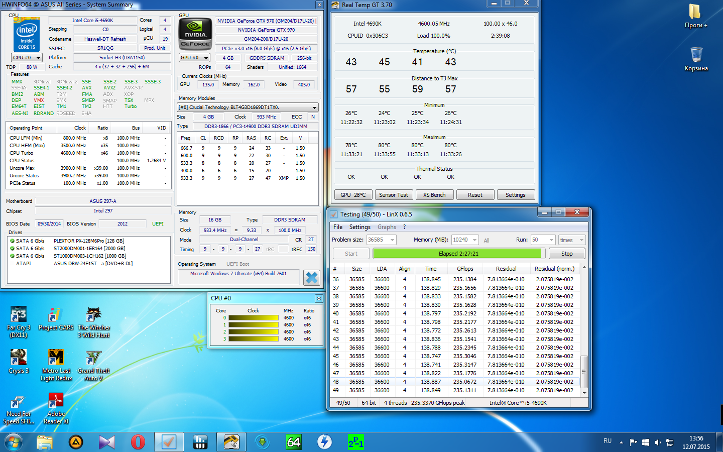

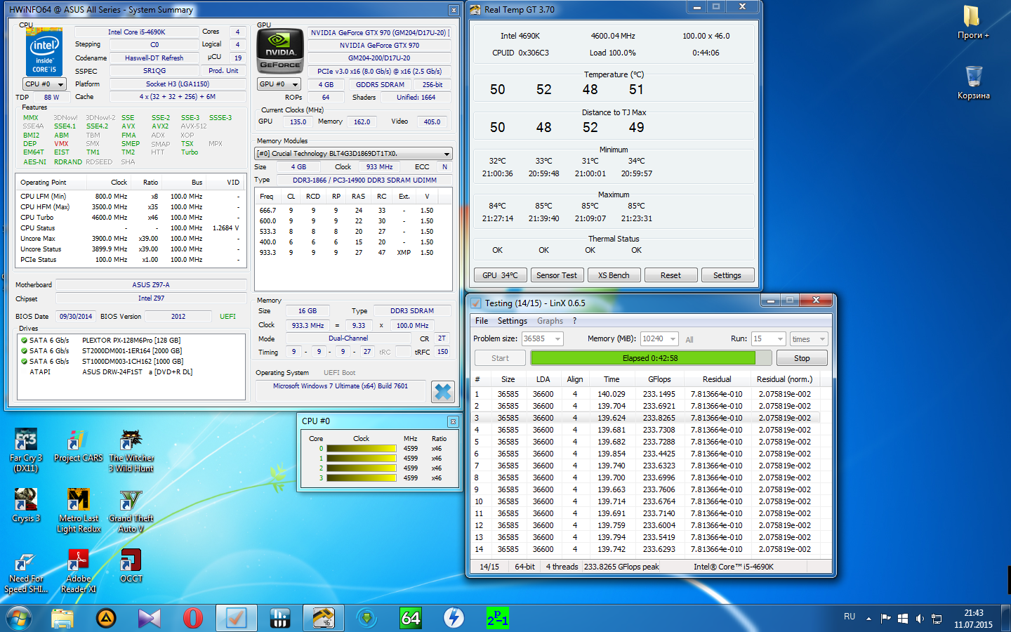

Народ! Реально, вчера после смены ЖМ и термопасты, сегодня Линксом прогнал 50 прогонов с тем же самым объемом памяти и температура упала на пять градусов.
линкс 15.png [ 761.2 КБ | Просмотров: 1342 ]
Добавлено спустя 1 минуту 2 секунды:
А это сегодня!

Регистрация: 03.09.2008
Откуда: РФ
Фото: 4
koobrik
Что-то мне кажется, что у вас просто температура воздуха на эти 5 градусов упала. Температура в простое обычно не сильно зависит от эффективности системы охлаждения, а у вас аж до 24 градусов упала.
Регистрация: 25.05.2015
А по какой причине это может быть??? Я думаю все таки что из-за замены ЖМ и термопасты.
Откуда: РФ
Фото: 4
Солнышко ушло=) Зависимость эффективности систем воздушного охлаждения от температуры воздуха прямая: похолодало на 5 градусов — СО отработала на 5 градусов лучше. Вчера в Москве было +25 (так ведь? Гугл неохотно выдаёт погоду за прошлые дни), сегодня +18. Вот и ваша разница. Сомнительно, что температура в простое так остро отреагировала бы на нанесение свежей термопасты/ЖМ.
Регистрация: 22.05.2004
Откуда: Санкт-Петербург
Фото: 7
в том числе и водной системы охлаждения, так как главный радиатор охлаждается воздухом, а вода лиш способ переноса тепла...
даже если проточная система охлаждения с подключением к крану холодной воды - всёравно температура входящей в квартиру воды напрямую зависит от погоды

koobrik
Astartes прав. Для "чистоты эксперимента", при сравнении серии показаний, необходимо так-же учитывать температуру "забортного" воздуха, или добиться аналогичной температуры в помещении.
