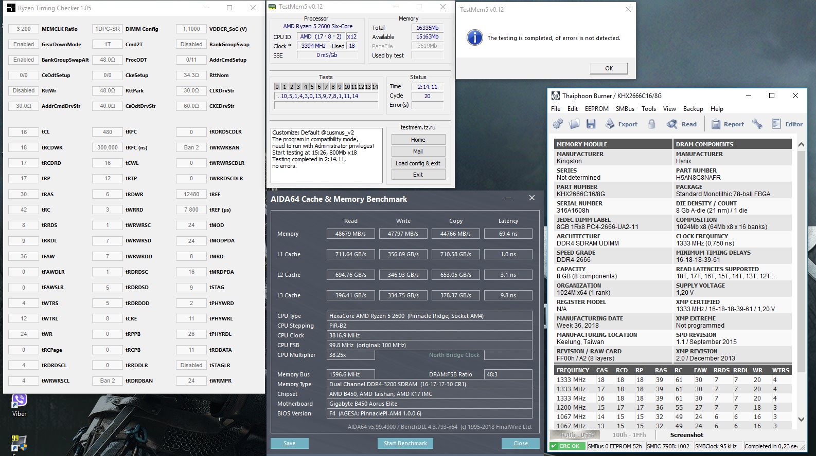

3200mhz.jpg [ 460.51 КБ | Просмотров: 590 ]
Прошёл 20 циклов МТ5 usmus_v2, но когда тестил еще раз через несколько дней посыпались ошыбки в 11,12,13 тестах ( в районе 25 ошыбок за 20 циклов). Могло это случиться из за разницы комнатной температуры? И посоветуйте плз, что можно подубавить для стабильности. Заранее спасибо. Вольтаж 1.37 в биосе и +0,012 на cpu.

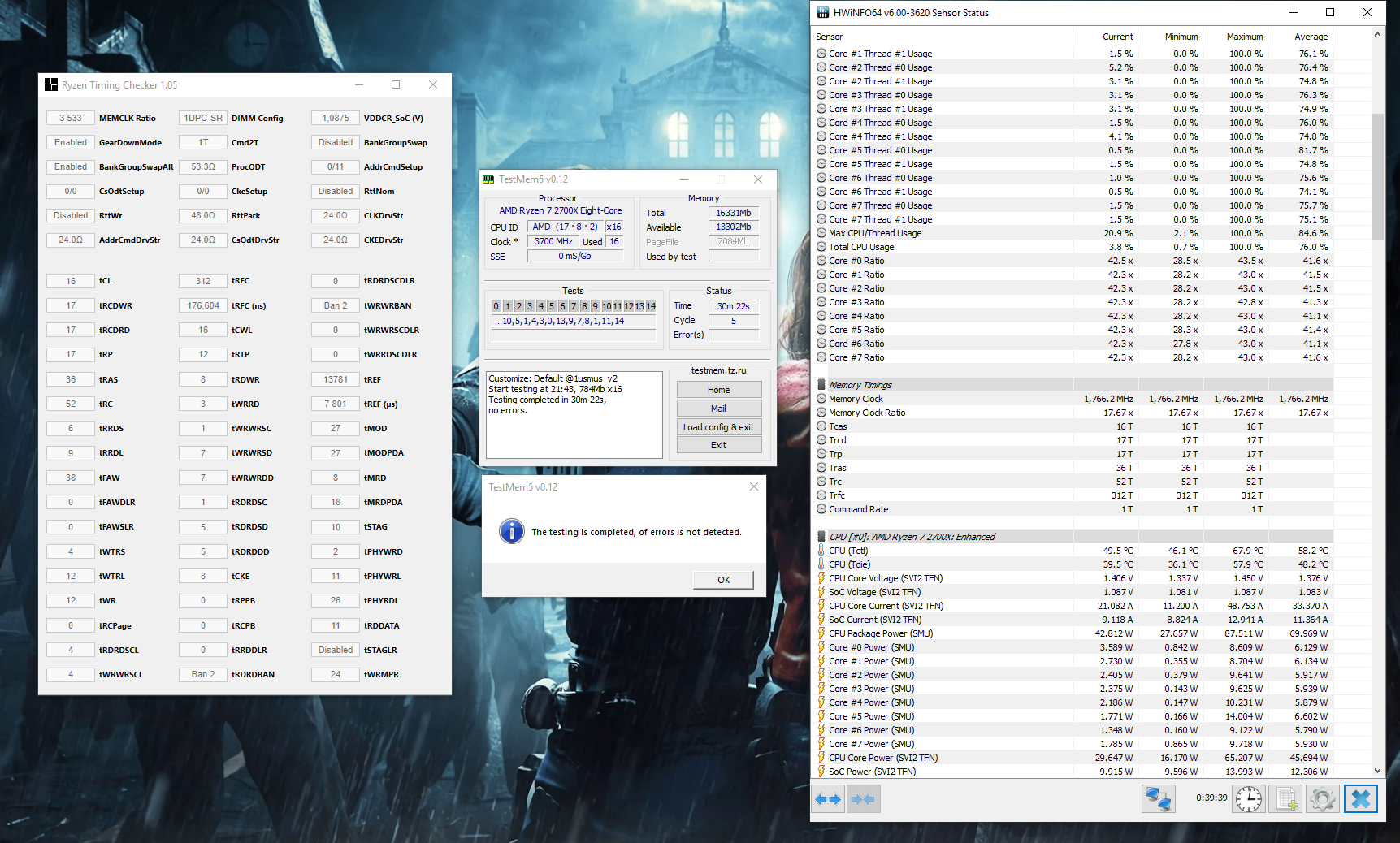

Почему на 3533 такая латентность высокая? Все с профиля safe брал
1.PNG [ 1.04 МБ | Просмотров: 589 ]
2.PNG [ 122.67 КБ | Просмотров: 589 ]
потому что power down mode on

Регистрация: 30.04.2013
низкий trc и нечетные тайминги
AM5 R7 7700=6050Mhz air WR
Регистрация: 27.01.2019
Поднял trc до 56. Думаете тайминги стоит поставить 18 ?
Регистрация: 04.06.2017
Фото: 6
R3sp3ct писал(а):
Подскажите плз тогда, как лучше тестить?
Рекомендую в тестирование включить тест с холодного старта. Выключить комп, чуть подождать и включить. И так пару раз. Тогда вы обнаружите ошибки не через 3 включения на 3 день, а через 3 включения на 15 минуте.
Регистрация: 03.12.2017
Откуда: барракуда
Фото: 36
спасибо, так лучше :beer:
