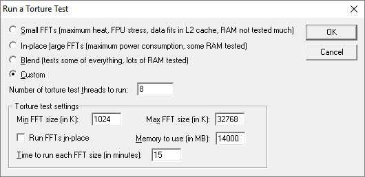

Сначала запустил prime95 v28.10 с такими настройками,
prime95.png [ 7.86 КБ | Просмотров: 2715 ]

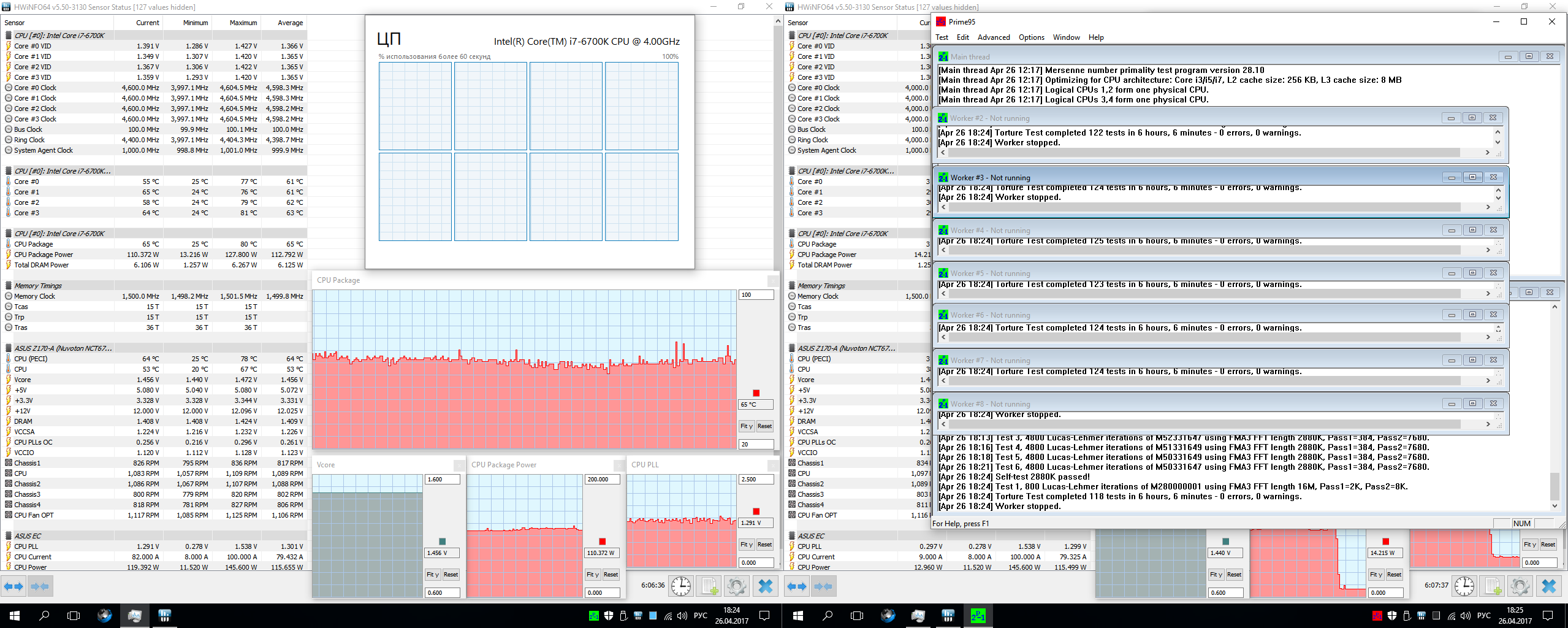

чтобы проверить память как следует. Оказалось, что было железобетонно на 4400 (1.353 В, 3000/15-15-15-36-2, vccio 1.05, vccsa 1.1), с ядрами на 4600 уже вылетало. Пришлось ещё задирать вольтажи dram, vccio и vccsa.
Наконец есть 6 часов стабильной работы прайма!
prime95 blend, 4600-1.456, ram 3000-15-15-15-36-2, 1.408-1.424v.png [ 262 КБ | Просмотров: 2715 ]

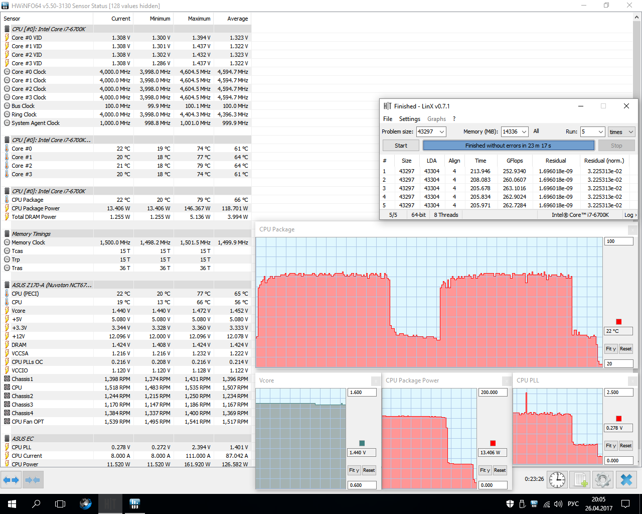

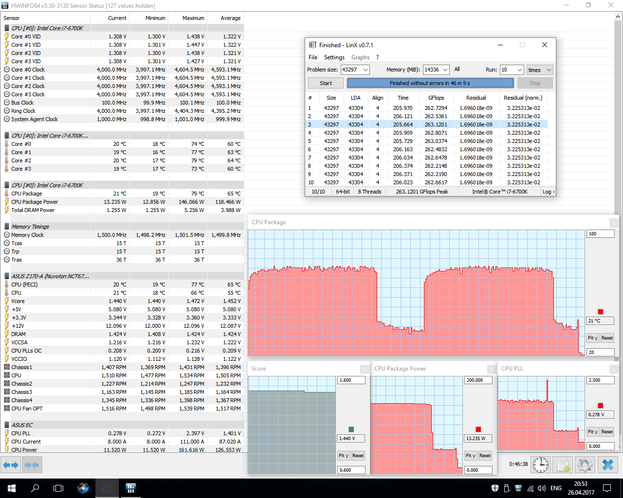

Потом открыл балкон, врубил 100% обороты и решил заценить температуру в LinX и пройдёт ли хотя бы 5 прогонов.
Прошло, ниже 80.
4600, 1.456, 5 runs.png [ 127.5 КБ | Просмотров: 2715 ]
Хм, думал вылетит после 3-4 - для 4500 1.408 не хватало же. Ну тогда заряжаю 10 проходов, уж точно вылетит.
Пройдено! :shock: :dance:
4600, 1.456, 10 runs.png [ 140.29 КБ | Просмотров: 2715 ]
Куда делась вся "деградация"? :D

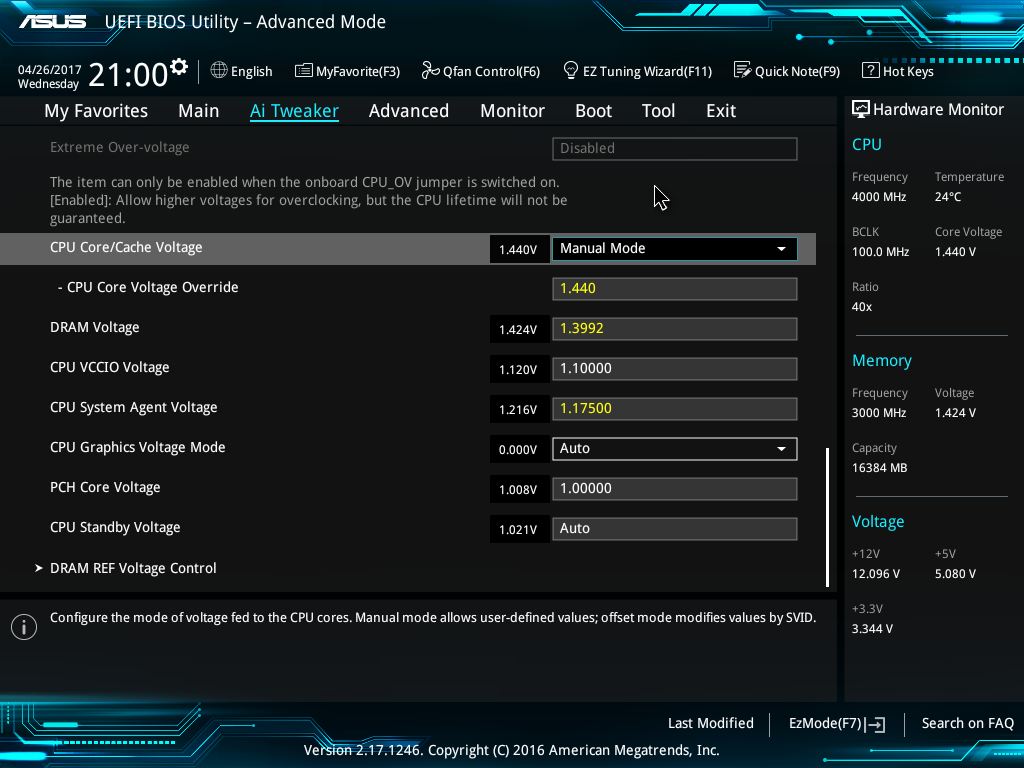

Вот мои вольтажи в биосе.
170426210047.png [ 192.43 КБ | Просмотров: 2715 ]
Не слишком ли много на память? 1.353 не хватает, с ядрами на 4600 даже на 2933/16-16-16 у прайма через 24 минуты вылетел один поток. (На самом деле я просто взял максимальную "жёлтую" напругу, а она ещё больше завышается.)

Waad Мне кажется на память нормально,,, :-)

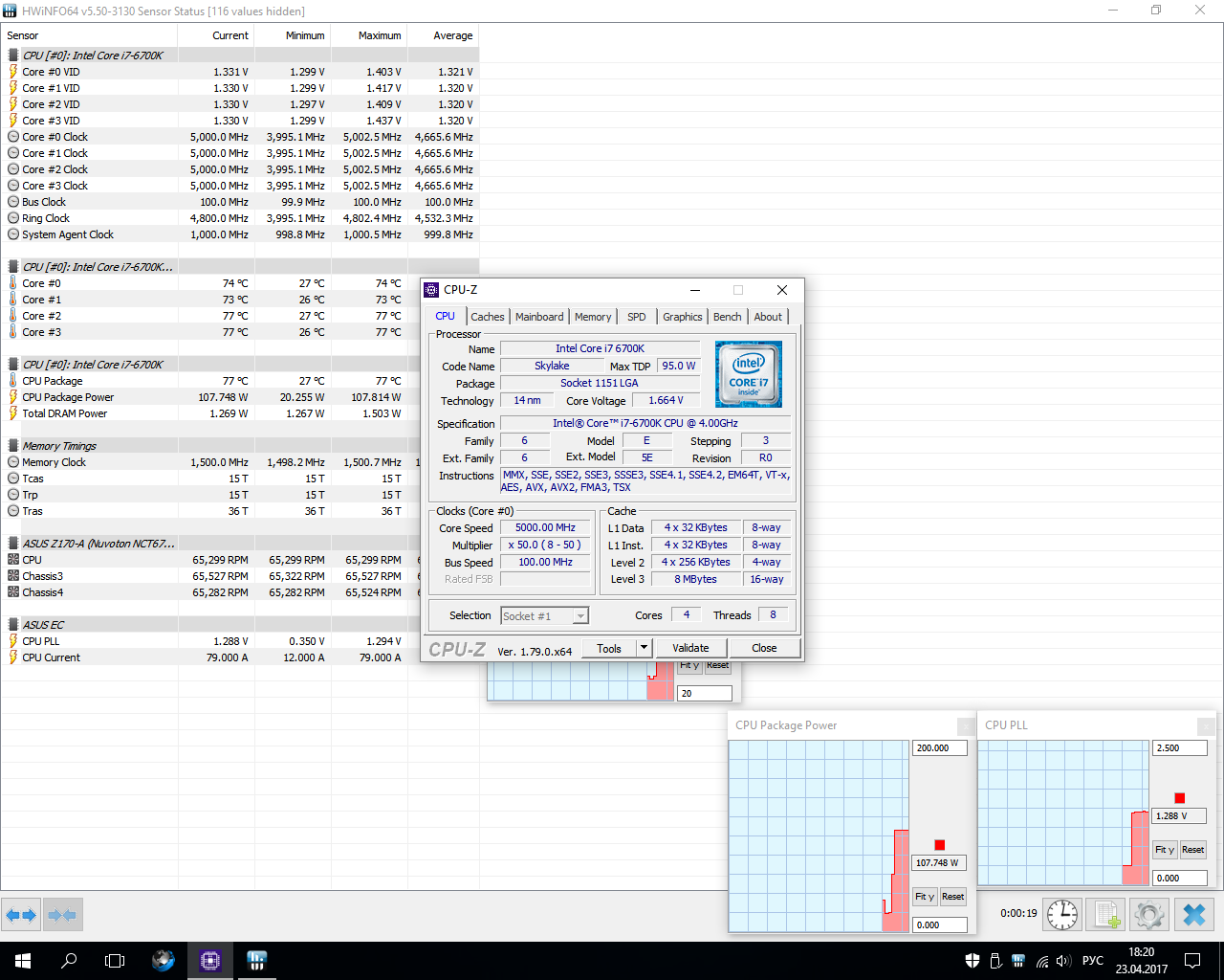

Тоже так сделал на пару минут, лишь бы заскринить заветные 5.0. :D И то мало, синбенч сразу же вылетал. Хуже вроде не стало, камень не сдох.
Тут запущен стресс-тест cpu-z с вкладки bench, его не видно. В мониторинге пропала половина датчиков, обороты показывали полную хрень.

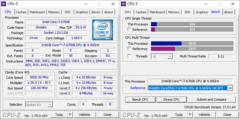

5000_1.664v.png [ 123.5 КБ | Просмотров: 2631 ]

Waad
вот больше и не надо...послушай моего доброго совета
