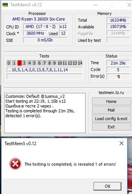

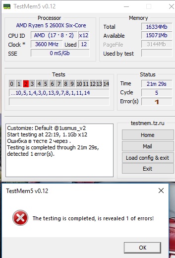

Здравствуйте!
В общем после 2-х вечеров тестирования памяти и перебора всех указанных вами вариантов, получить стабильность так и не вышло :bandhead:
Начну с того, что все тесты сначала производил выставив RFC 448 и RDRD/WRWR SCL 5/5; при текущем значении и выставлении параметров FAV16 и RRD 4/6, при остальное как и выше выкладывал (при тесте с 1 ошибкой), тест снова прошел с 1 ошибкой, но уже на 5 цикле :roll:
test
test 16faf(4_6)5_5.jpg [ 66.88 КБ | Просмотров: 1111 ]
Менял FAV28 и RRD 7/9 вылезали ошибки раньше; ProcODT 60 также выдавало ошибки не первом цикле, отключение RTT NOM и выставления значения 60 снова ошибки! CUD BAS 20-24-20-20 и 24-24-24-24 также не стабильно. Снижал напряжение памяти до 1.29 (брал за пример напряжения из пресетов нашего куратора на 3466 частоте и 16t) и уменьшал так же значения на каналы памяти(так же из примера куратора),ошибки были раньше чем при моих настройках памяти... и да RFC 504 тоже ошибки.
При RFC 464(522) и RC 58 + мои настройки не дало так же стабильности.
Как я понимаю менялись не те параметры, если так же при самом удачном тесте была снова 1 ошибка :?:

FAW- window.
При RRD4 FAW16 дополнительной задержки не будет. Если RRD4 и FAW20 - добавится 4 такта ожидания следующего окна. Естественно, чем меньше задержка каждого этапа, тем выше нагрузка на память. Выше приводил примеры установки в ХМР. Не тянет низкий - пробуйте высокий.
4/6 - это очень агрессивно. 7/10, 7/9, 6/10, 6/9 и так далее.
RTTnom60 вряд ли, пробуйте 34. Может, 40-48.
RTTpark 60 и 34 проверяйте.
RTP12+tWR12, RTP6+tWR12. Может, и RTP12+tWR24.
RDWR/WRRD ищите, 8/3, 8/4. Командные тайминги, как правило, не сильно отличаются от рекомендованных калькулятором.
Возможно, не тянет RC, пробуйте 60-64, и RFC под них. Множитель 8xRC может быть стабилен, а 7 и 9 - уже нет.
Возможно, tWTRS4 маловато, и нужно 6.
Вы попробуйте стабилизировать предыдущий шаг по частоте - так вы выясните пределы по таймингам с большей вероятностью. Однако картина по сопротивлениям может поменяться кардинально.
По SCL - проверил дополнительно 4/4, выбило ошибку ТМ5 через 2ч на тесте 12. По производительности отличий никаких, а кое-где мин. фпс и похуже стал. Так что не трогайте его.
Лично я на повседневку пользую 3400 - хотя 3466 настраивается и работает, но непонятки с холодным стартом, то все хорошо, а то и не очень. А отличия по производительности надо с лупой искать.

Dark_Cloud писал(а):
всегда ли лучше ставить значение FAV=4*RRDS или повышение увеличивает количество циклов?
FAW- window.
Ясно, спасибо буду пытаться ;-)
Добавлено спустя 14 минут 6 секунд:
По значению RC опускаться до 42 без стабильности на 56 смысла нет?
По значениям RTP и TWR тоже какято формула или просто +/- на 2-4 шага? Стабильность на данной частоте находил по данным с калькулятора 1.4.0, но не V1 а Debug, и там совсем другие значения были. По первичным таймингам выставить например 16-18-18-18 тоже лотерея и как можно правильно выбирать параметр tRas?
