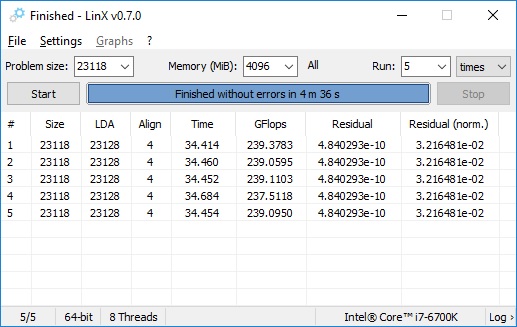

Nebulus
По ходу напруги не хватало немного, поставил 1.32. Результаты стали ближе к Mellow
Добавлено спустя 35 секунд:
Макс температура 94 по ядрам :cry:
linx3.jpg [ 65.48 КБ | Просмотров: 1506 ]

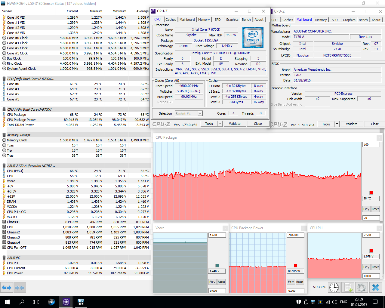

Более двух суток аптайма на 4600. :-)
4600, 1.44-1.456 - 51.5 hours.png [ 162.24 КБ | Просмотров: 1344 ]
Может, будет интересна статистика. Ничего не вылетало, ошибок в boinc'е нет. На данный момент комп юзаю только я, можно гонять 24/7 хоть весь месяц. :D
Только вот никак не подберу, как лучше всего соотнести обороты вертушек, чтобы и тихо было, и эффективно? CPU, CPU OPT - это понятно, Chassis 1 и внезапно 4 - это две штуки на вдув спереди, Chassis 2 - выдув сзади, Chassis 3 - вдув снизу.

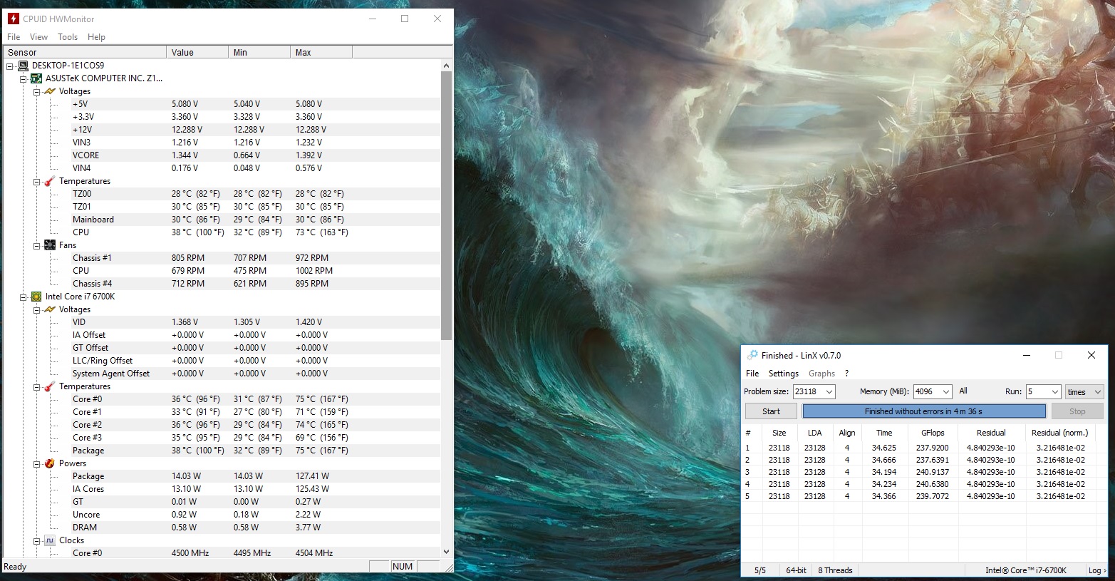

Регистрация: 25.04.2015
У меня проц стабильно(как я писал выше) при 94 градусах по ядрам проходит линХ на 4500 Мгц,
память 2x8Gb DDR4 2666MHz Patriot Viper 4. Ставлю на 3000 (даже с поднятием напруги) линх сразу останавливается. Память гавно или мне нужно что-то еще сделать кроме напряжения на саму память? (тайминги авто стоят)
Добавлено спустя 37 секунд:
П.С. сегодня сделал скальп благодаря тов. Atheros , вечером буду радоваться нормальным температурам :super:

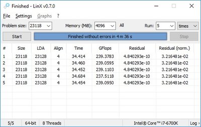

Atheros - огромное спасибо за четкий скальп!
Вот что получилось на 4500 Мгц 1.33В и 2666 оперативка:
Добавлено спустя 33 секунды:
Просто супер! 20 градусов. Кайф :super:
linx4.jpg [ 401.23 КБ | Просмотров: 1137 ]
GF 2 Ti - GF 4 - FX 5500 - X800 GTO - 6800 GS - X1650 PRO - 7800 GT - HD 6850 - HD 7970 - GTX 860m - GTX 1080 - RTX 3080 - RTX 4070Ti - RTX 4080
