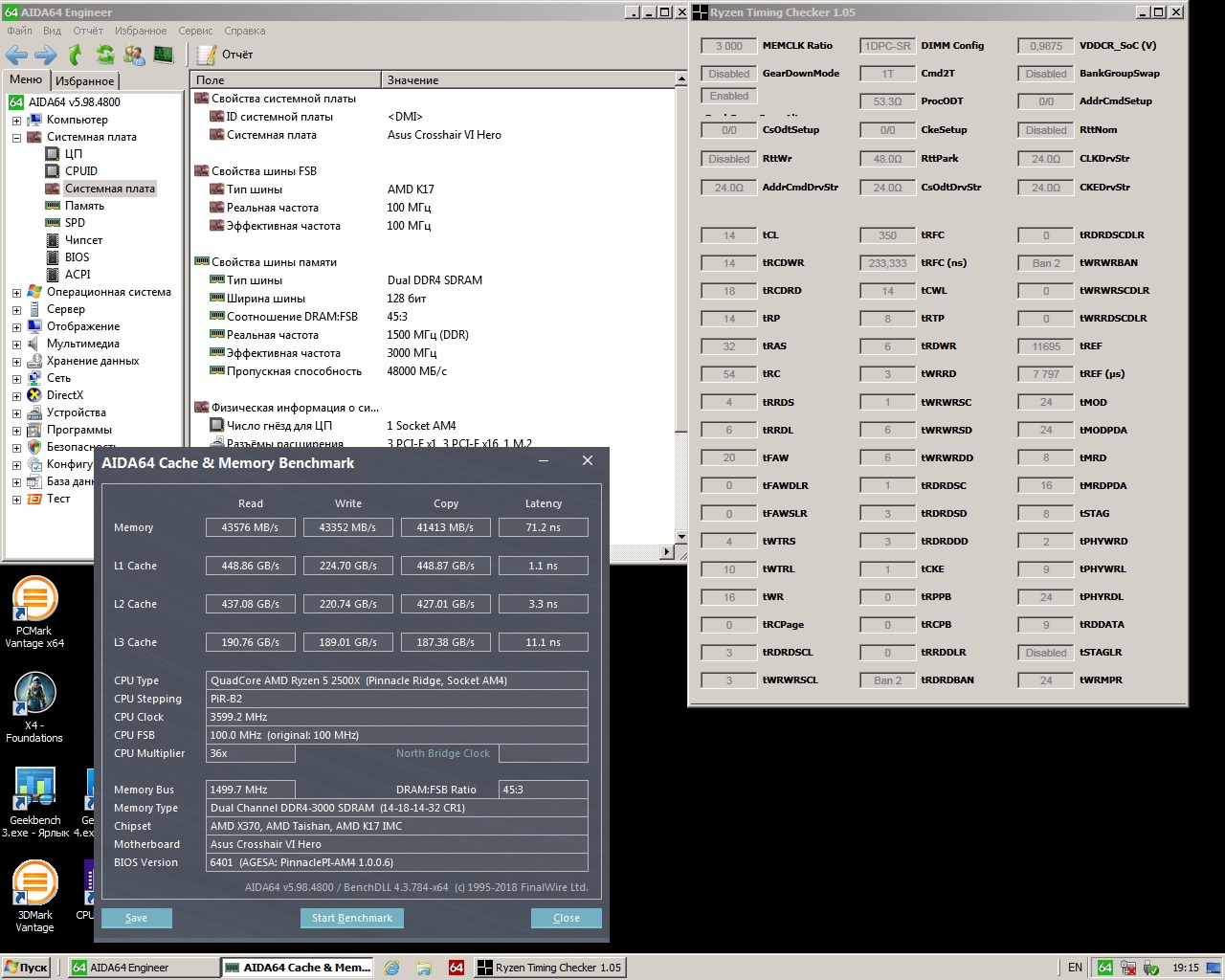

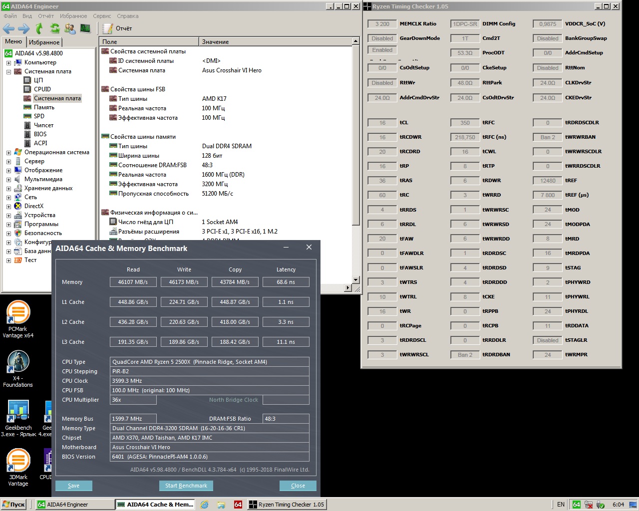

И не поделишься настройками для 3000 и 3200? Заранее благодарен.
micron a-die 3000cl14
patriot 3000 cl14.jpg [ 359.45 КБ | Просмотров: 2001 ]
micron a-die 3200cl16
patriot 3200 cl16.jpg [ 355.82 КБ | Просмотров: 2001 ]

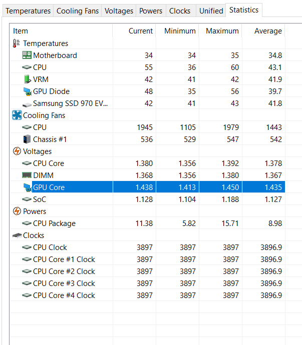

Товарищи, подскажите по датчикам в простое нормально?
Вольтаж на GPU Core не понимаю где менять и почему он такой высокий. Вольтаж на видео встроенное это SoC , так?
Cpu темпер в простое 40-42, на скрине в этот момент дрова на видео ставил, подзадрало немного.
gpu.PNG [ 38.69 КБ | Просмотров: 1472 ]
