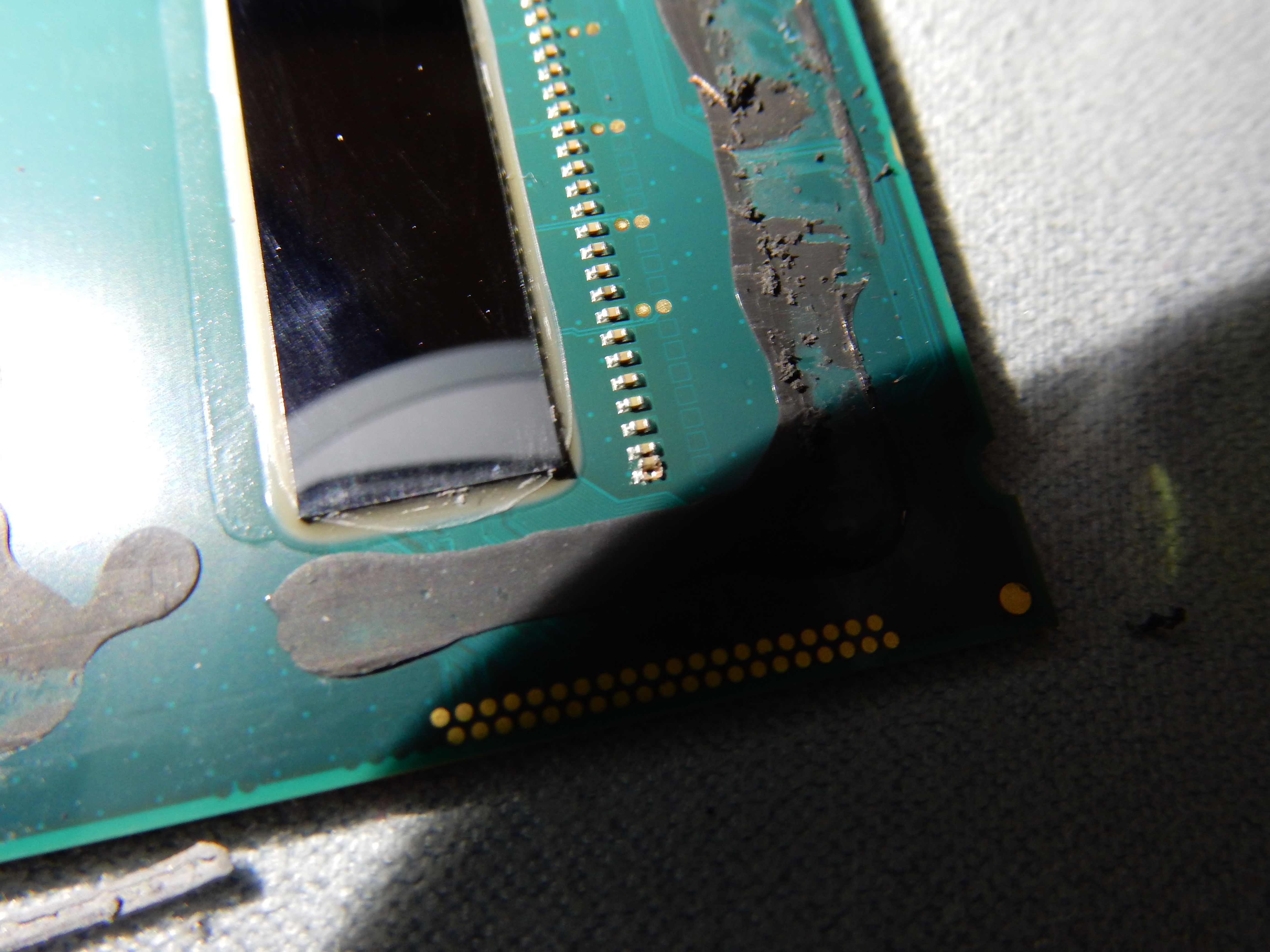

Нужен совет опытных в скальпировании людей!
Несколько дней назад я удачно скальпировал лезвием свой процессор i5 4670K, при этом "пациент" был на волосок от смерти :swoon:
Лезвием был смещен верхний smd элемент, но контакт сохранился.
Хотелось бы понять за что отвечает этот элемент?
Что будет если он отвалится?
Стоит ли обращаться к специалистам для его пайки на свое место?

DSCN1444.JPG [ 5.16 МБ | Просмотров: 1694 ]

Видел проц со снесённой парой крайних элементов, работал как ни в чём не бывало.
В разгоне процессор может терять стабильность на чуть меньшей частоте.
Можно забить и собирать так, можно припаять элемент на место. Если сам не умеешь/не хочешь, можно отдать тем, кто ремонтирует сотовые/планшеты.
