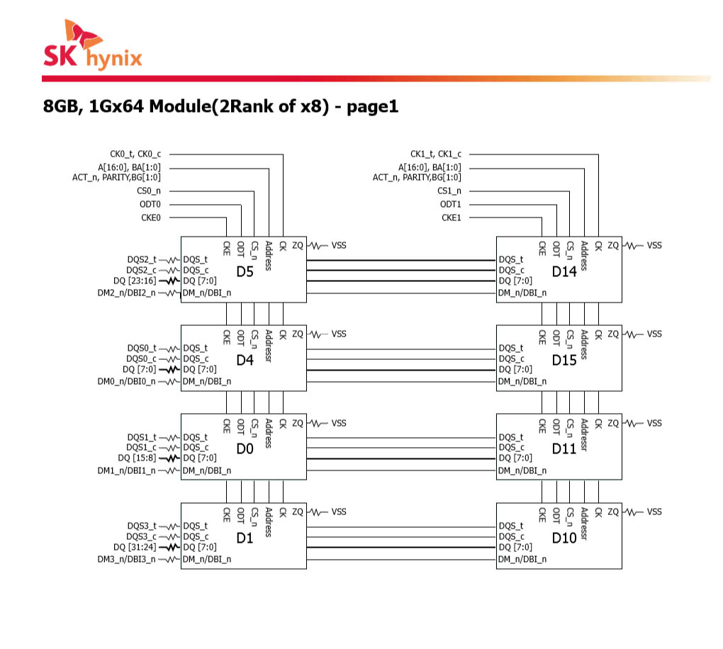

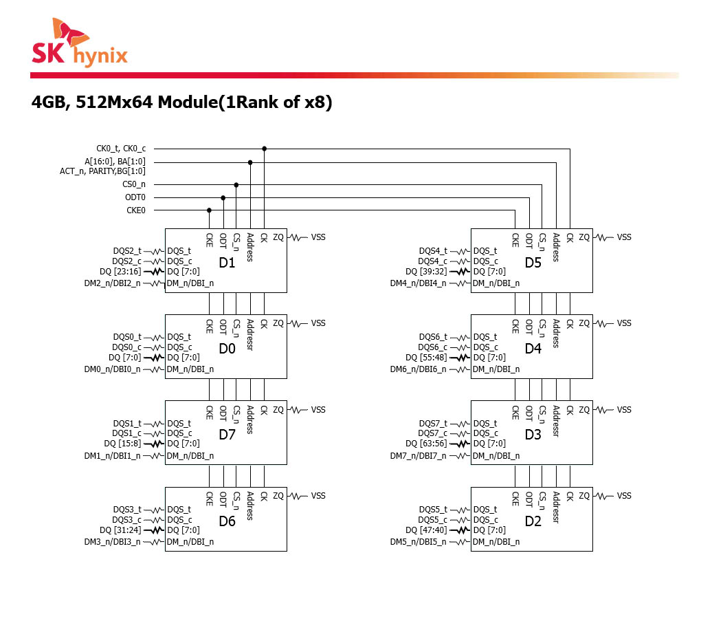

Вчера ребята меня расстроили положением вещей на чипах хьюникса, после чего решил изучить этот вопрос почему же это происходит и что может повлиять. Пришлось перерыть все архитектурные изменения начиная с DDR2 и заканчивая почему же DDR4 способна пахать на такой частоте огромной. Так вот, мы имеем терминатор состояний на озу (резисторы которые отсекают переотражения) и имеем резисторы на шине (cad_bus). Три наших славных Rtt находятся в каждой планке ОЗУ, о чем нарисовано на картинке что ниже. Так же имеем еще 4 резистора на шине Cad_bus как в эпоху старой доброй DDR2. По логике вещей подобная терминация способна тягать память и 4ггц на любых чипах.
схема терминаторов
images.png [ 6.86 КБ | Просмотров: 9633 ]
Отличие DDR4 от предыдущих поколений в новом терминаторе Rtt_park (вместе с Nom отвечает за оптимальный ответ целостности сигнала среди разных рангов, касается и обладателей синглов, так как плашки у вас две а не одна). По пресетам первопроходца Стилта написан мой калькулятор. Этот товарищ сделал очень хитрую вещь в своих творениях. Он отключил 2 резистора Rtt которые отвечают за сигналы энергоснабжения и переключения состояния банков. То-есть превратил нашу DDR4 в гибрид DDR2.5 (меньше настроек - стабильнее работа), повесив всю ответственность за сигнал на CAD_BUS (над которой амд все же славно потрудилась). Сигнал же у нас без этих терминаторов превратился в кашу (особенно это повлияло на чипы хьюникса и микронах ввиду архитектурных особенностей подачи напряжения на банки). Почему нет каши на самсунгах? вкратце архитектурные особенности, которые иссякают уже на 3600.
как выглядит сигнал с терминацией и без
odt-signal.png [ 26.95 КБ | Просмотров: 9633 ]
как выглядит сигнал с терминацией и без для сингл и дуал ранга
На мой взгляд со стороны Стилт - человек, который искусственно на публике ограничил возможности разгона озу, и сделано это было специально, либо чтоб новый зен выстрел громко либо позже когда будет нужен козырь амд его использовала. Во всех даташитах производителей озу значаться такие Rtt : NOM RZQ/6 и RTT_WR RZQ/2. Для RTT_PARK же предусмотрено RZQ/7 и даже дисейбл когда забиты все 4 слота DIMM. Безусловно это условные состояния резисторов для дефолтного состояния памяти. НО. По всем законом физики, чем выше частота тем больше нужно накинуть на резисторы Ом чтоб получить заветную стабильность. Амд крутить Rtt позволяет и это хорошо.
Еще один нюанс , что когда линия DIMM не занята полностью, пустые слоты являются своего рода антеннами для наводок, а наводки как мы вчера выяснили (тест фаз на влияние стабильности озу) порождает наши хреново экранированные дроссели в коробочках. В таком случае строго настрого во всех учениях по строению шин нельзя бросать хотя бы один из терминатров озу (Rtt) в режим дисейбл или офф (на сайте fidus есть статья DDR4 Adress bus interconnect , в которой очень подробно разжевывается о чем пишу). На этом моменте слились все обладатели микрона и хьюникса.
Кстати у меня мелькает идея что самсунг решил выжить своих конкурентов подобным договором с амд. Куда смотрит антимонопольный комитет вопрос.
Что нам делать в таком случае?
У нас в таблице достижений я нашел одного человека по нику kornel, который не побоялся отклонится от правил калькулятора и завел свои хьюниксы на CL14. Он использовал все то о чем я тут написал. Rtt выглядит следующим образом OFF , RZQ2 , RZQ4. Мы имеем резисторы которые очень хорошо нагружены, ввиду этого память взяла заветные cl14 на хьюниксе. Мне очень хотелось бы услышать нашего камрада как он настраивал память и почему в конечном итоге все стало именно так, возможно в ходе настроек было замечено еще что-то.
Это верное решение, но к нему еще нужно доработать наш первый резистор. Полагаю это будет если не RZQ/2 то RZQ/3+.
Разбор полета сингла мы закончили. Теперь перейдем к дуалам.
Для дуалов брошенные на самотек Rtt вообще не допускаются, так как оба ранка связаны между собой. Можно наблюдать на картинке ниже связь шинами данных (DQ Bus), стробов данных (DQ Strobe) и масок записи (DQ Mask).
сингл строение
4.jpg [ 112.98 КБ | Просмотров: 9633 ]
дуал строение
8.jpg [ 102.78 КБ | Просмотров: 9633 ]
И нам крайне важно отсутствие интерференции сигнала. Плюс для Вас заключается в том что варианты Rtt уже изучены и выглядят они следующим образом : RZQ/3 RZQ/3 RZQ/1 или RZQ/2 RZQ/2 RZQ/2. Минус, что CAD_BUS придется крутить ручками, даже если выбран верный RTT старта системы быть не может или посыпает ошибками (вторая картинка в этом посте)

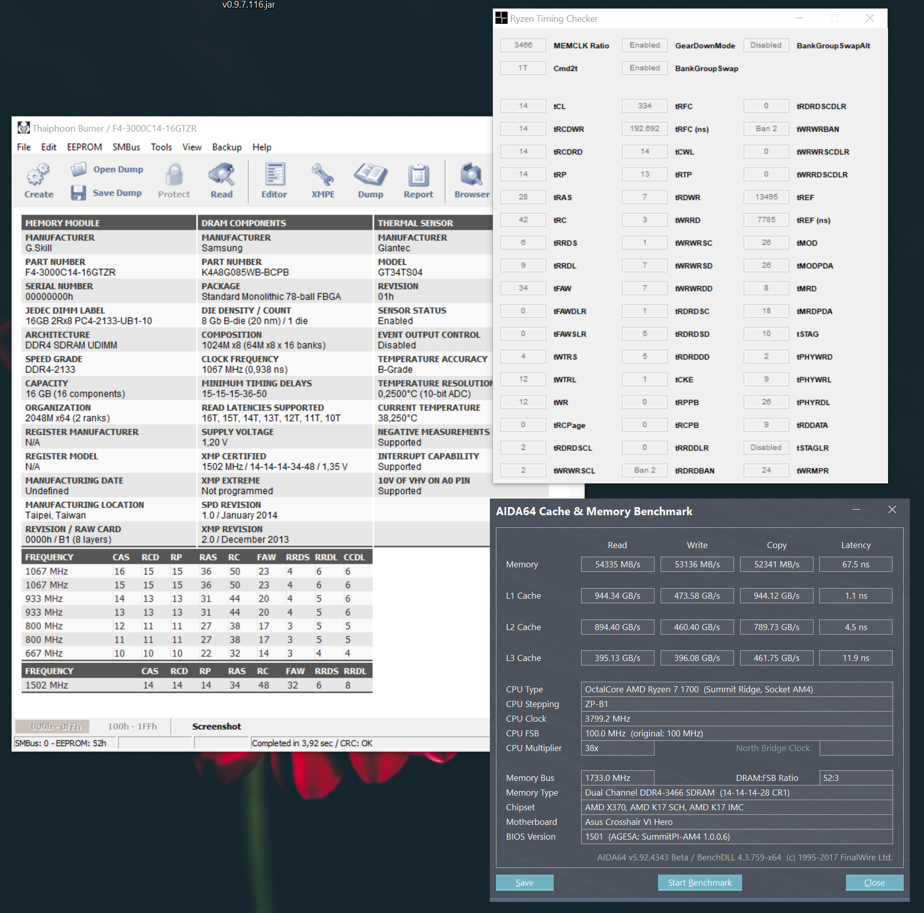

Пример всей этой теории мои 3466 ( амд же говорит лишь о 2400 гарантированном)
3466 дуал
3466usmus.jpg [ 1.34 МБ | Просмотров: 9633 ]
____________________________________________________________________________________________________________________________________________________________________________________________________
Итак ребята, кто на хьюниксах жаждет достать те самые 3200 или 3333мгц милости прошу завести листик и потратить один вечер на испытания :)
Twitter -> @1usmus
