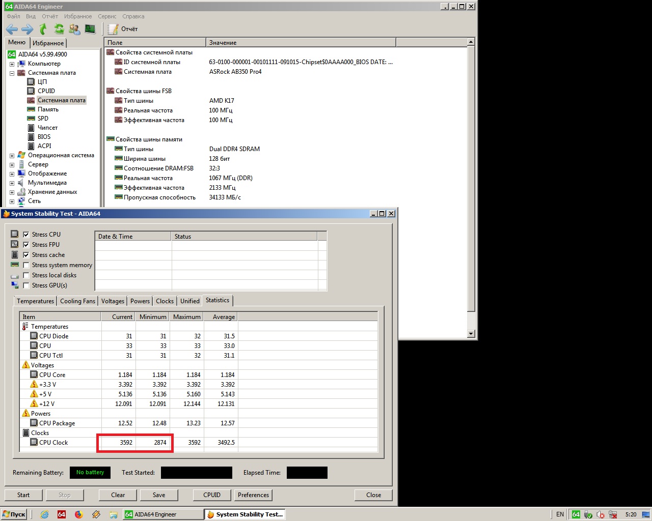

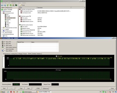

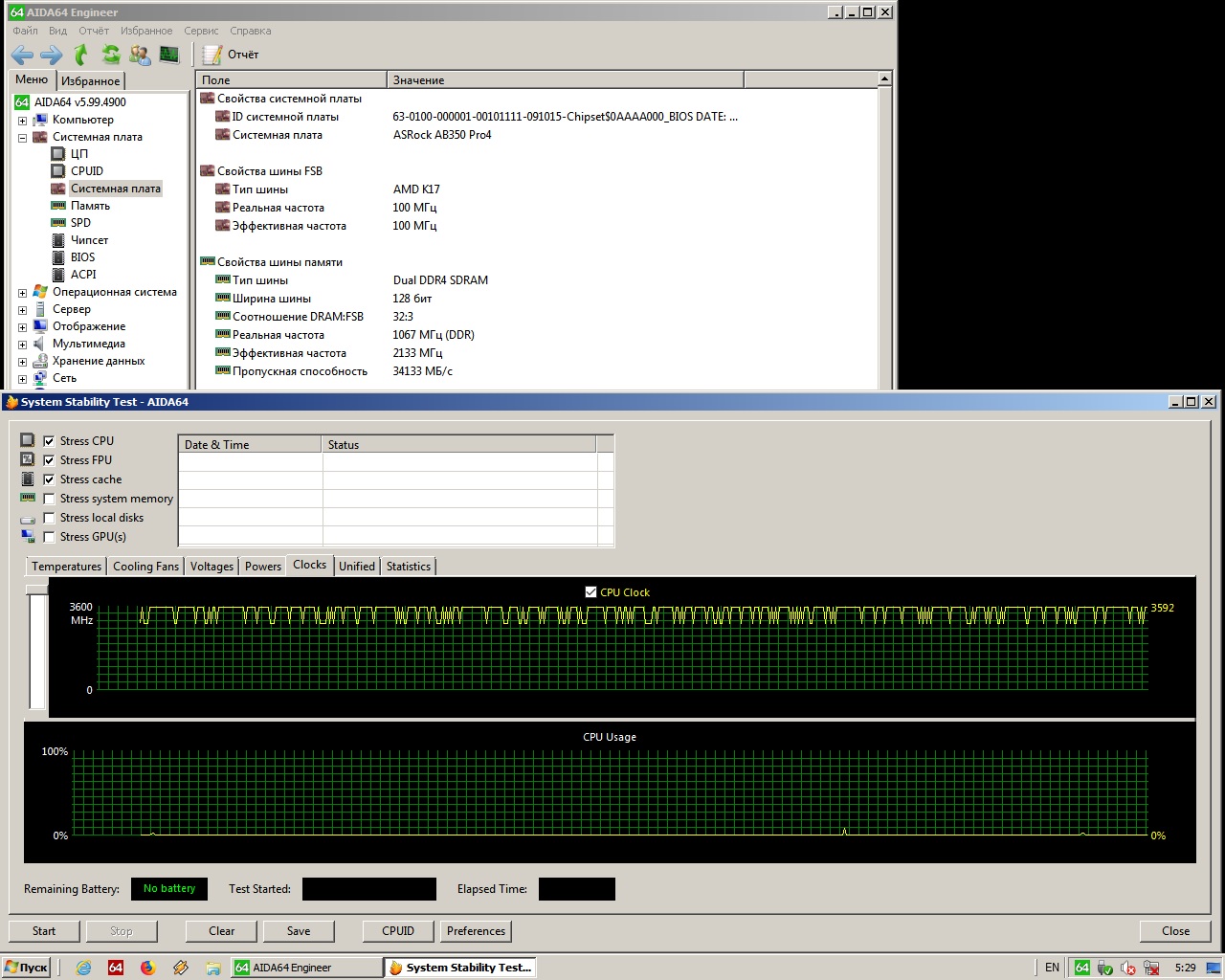

кто-нить знает что это за баг на asrock ab350 pro4? :facepalm: проблема в сбросе частот проца в простое,выглядит это как сумасшедшая пила то 3600 то 2875,ставил дрова на чипсет,отключал турбобуст,cnq,c6,ставил вручную частоту 3600,да даже все p-state выставлял в 3600 безполезно,биос обновил с 5.00 до 5.40 стала еще чаще прыгать частота...понятия не имею что это за чушь,на ch6 и ga-ab350-g3 такого не было никогда :?:
сброс частоты.jpg [ 350.8 КБ | Просмотров: 1173 ]
сброс частоты 2.jpg [ 257.35 КБ | Просмотров: 1173 ]
У меня тоже частоты прыгают если в авто. Если фиксированно выставить - прыгают но не так сильно

Remarc писал(а):
кто-нить знает что это за баг на asrock ab350 pro4? проблема в сбросе частот проца в простое,выглядит это как сумасшедшая пила то 3600 то 2875,ставил дрова на чипсет,отключал турбобуст,cnq,c6,ставил вручную частоту 3600,да даже все p-state выставлял в 3600 безполезно,биос обновил с 5.00 до 5.40 стала еще чаще прыгать частота...понятия не имею что это за чушь,на ch6 и ga-ab350-g3 такого не было никогда
Попробуй включить CnQ и выставить минимальное состояние проца в винде процентов 30. Возможно стоит 5%, а запущенные процессы, даже в простое, то и дело их превышают.
