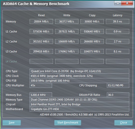

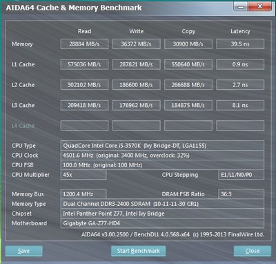

Регистрация: 30.09.2012
Откуда: Мордор
Фото: 69
Dim4ik-2012 писал(а):
Я смотрел статистику разгона и не одну мать гигабайт не нашел в разгонах, у всех Асусы, может проблема в гигабитной матере???
не, не у всех.
только вот скрина GPU-z не делал с ВИДом.
AIDA64-30.jpg [ 104.83 КБ | Просмотров: 572 ]
