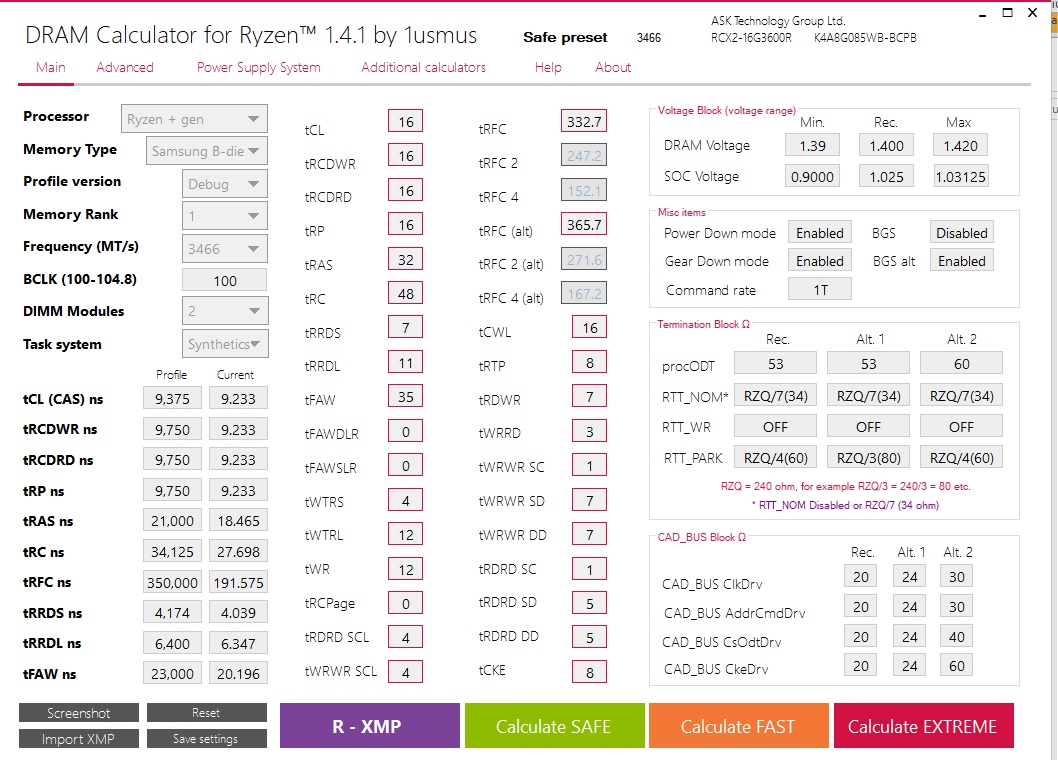

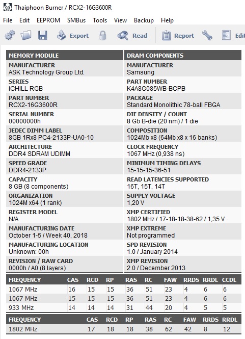

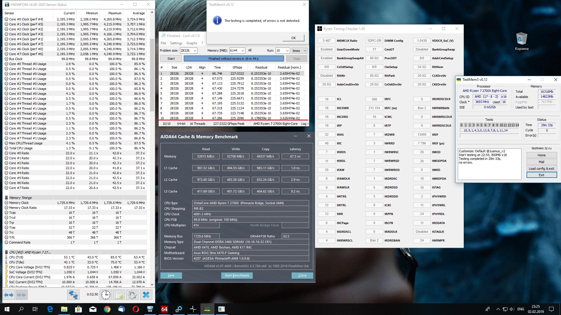

Разгона процессора нет, работает режим default, стоит оффсет на "-0.1125 В". Без него напряжение доходит до 1.530+, как то боязно оставлять.
Кратко суть истории, пытался включить XMP память не стабильная, были БСОД, выключения ПК. Вбивал значения XMP (их мало и тоже не стабильно). Пробовал CR1 и CR2, второй работал немного лучше. Проверял стресс тестом Аида64, лучшее, что было до отключения теста с сообщением о проблемах в железе это 18 минут. Поднимал напряжение в рамках теста. Дошел до 1.43 В, дальше не рискнул, да и нужно дополнительное охлаждение на модули. В общем решил не быть круче тучи и опуститься на значения 3466.
Пользовался Ryzen DRAM Calculator, загрузил туда информацию из XMP своих модулей, ввел все в точности как он посоветовал и поставил напряжение 1.39 В (хотя чего то страшно такое оставлять на постоянной основе).
Тайфун бёрнер
Комментарий к файлу: Тайфун бернер
TBurn.jpg [ 143.57 КБ | Просмотров: 768 ]
Dram Calculator
Комментарий к файлу: Ryzen Dram Calc
DRC3466CL16139.jpg [ 245.62 КБ | Просмотров: 768 ]
В чем беда, пробовал разные варианты много чего делал, даже тестировал память на частоте 3200 16-16-16-32, но в том же LinX появляются невязки (redisual). В общем то, сама эта штука появляется непонятно когда и как. Бывает 2-3 дня ее нет, и потом бац и проявилась.
Общая картина проблемы
Комментарий к файлу: Все, что есть.
All-0125redisual.jpg [ 663.14 КБ | Просмотров: 768 ]
Что есть сейчас. Сейчас память работает на вольтаже 1.34 В. Что забавно память прошла все тесты стабильности, которые я делал. Аида64 - 3 часа, TestMem5 (1usmus конфиг), тестировал целую ночь Memtest86+, кодировал процессором стрим во время игры - 4 часа. А вот тест LinX дал таки невязку. Что делать?
Пробовать поднимать напряжение? Вроде бы и так уже высокое для подобной частоты и таймингов, просто до этого была 1.39, мне кажется это перебор или нет? Может чего посоветуете. Спасибо.
AsusSTRIX B550-F, 5900X+ArcticLFII280, iCHILL32Gb3800cl16, Sams Evo970 250Gb, EVO860 1Tb, Seagate 4Tb, BeQuiet SP9 700W, ASUS2070S, TTSupressor F31.

Матрикс
не нужно грузить профиль (это для особо упоратых ситуаций), r-xmp нажал и нажал safe или fast
далее ты должен шевелить напряжение вверх вниз на озу , идеальных ситуаций чтоб вбил и все сразу включилось почти не бывает, все системы индивидуальны
p.s. я не могу понять от куда взята инфа о приоритете загрузки xmp с тайфуна , это старая инфа ее желательно удалить вообще с сайта
Twitter -> @1usmus
