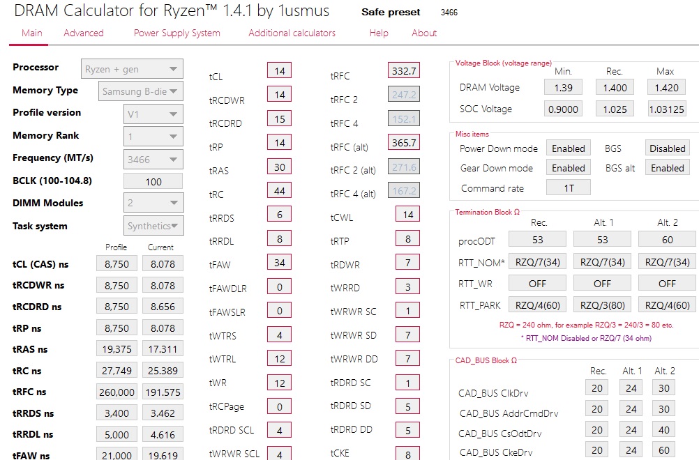

Еще раз всем доброго дня. Сразу оговорюсь, я память настраивал последний раз лет 7-8 назад и вся настройка заключалась в руками вписать частоту и поставить вольтаж 1.65. Сейчас же с нуля пришлось многое изучать.
Оригинальный пост и основная проблема описана здесь. Картинки разобрался как подгрузить.
Offset на процессоре "минус" 0,11250;
SoC 1.050;
DRAM Voltage: 1.345.
Посмотрел на задержки в Аида 64, если PowerDownMode (PDM) включено она 67-68, если выключено 63-64. Но при этом задержки кэша вырастают с 9 до 10 нс L3. Как я понял PDM влияет на снижение питания памяти в период не активности. Вот Ryzen Calculator советует включать этот режим. Возникает вопрос, как лучше? Включить или выключить его? Или может оставить на авто?
AsusSTRIX B550-F, 5900X+ArcticLFII280, iCHILL32Gb3800cl16, Sams Evo970 250Gb, EVO860 1Tb, Seagate 4Tb, BeQuiet SP9 700W, ASUS2070S, TTSupressor F31.
Дополнительные циклы для входа-выхода в состояние энергосбережения power down могут помочь памяти остыть. Поэтому в safe пресете обычно рекомендуется включать, в fast выключать. Но если работает без PDM - конечно, лучше отключать. 4-5 нс задержки соответствуют значительному поднятию частоты или сокращению таймингов, можно убить успех разгона.
Невязка в Linx может быть следствием недостатка напряжения на SOC, поднимите на шаг. Либо вы слишком увлеклись оффсетом на напряжение CPU.
Понял, попробую поработать с SoC, DRC говорит, что безопасно поднимать до 1.2, но многие говорят, что выше 1.1 это уже много, как высоко можно в этом направлении идти?
Просто калькулятор рекомендует ставить максимум 1.050 (на авто была 1.150, сказали много я уменьшил), а невязка к сожалению совсем непонятно отлавливается. До этого (те самые 2 недели) я тестировал без оффсетов, даже пробовал ставить +0.03, но результат не менялся. Иногда она проскакивает. Да еще LLC3 стоит у процессора и VDCCR.

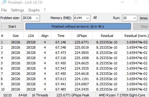

Прогнал LinX прямо сейчас невязок нет
LinX3466PDMoff.jpg [ 85.44 КБ | Просмотров: 921 ]

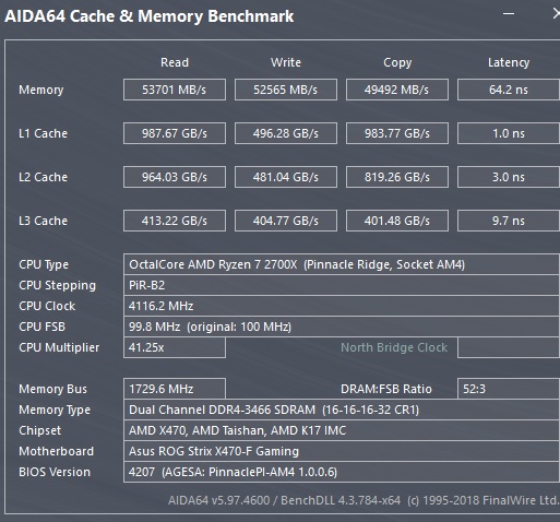

А почему задержка L3 кэша стала выше на 1 нс при отключении PDM? Была 9.1-9.2, стала 9.7-10 или это просто другие программы могли ЦП дергать?
Aida64
Aida643466CL161345.jpg [ 84.02 КБ | Просмотров: 921 ]

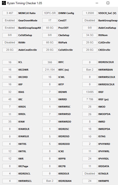

RyzenTimingCheker
RTC3466cl16.jpg [ 95.62 КБ | Просмотров: 921 ]
Ранее ставил даже такое, тоже все работало, проблем не обнаруживал, но также возникали невязки.

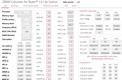

DRC3466cl14.jpg [ 210.58 КБ | Просмотров: 921 ]
Проблем, БСОДов или чего то еще во время эксплуатации не замечал. Тесты память проходила, вольтаж я правда не ставил 1.39, я вообще таких вольтажей боюсь, безопасно ли их ставить? Не спалю/деградирую контроллер или память? DRC говорит, что 1.5 все еще безопасно, но я не гонюсь прям за максимально высоким результатом. Мне важнее стабильная работа.
вот и возвращайся на v1,памятb-же нормалbная. зачем тебе дебаговый профилb? до 1.45 ставитb можно смело. правда это врятле пригодится. если толbко 3600 и выше штурмоватb
в абсолютном болbшинстве случаев это нехватка напряжения на проц/сок.
Выше 1.1 - это для апу со встройкой. Райзенам обычно столько не нужно. Ошибки могут провоцироваться при нагреве кп, тогда может потребоваться накинуть дополнительно, или улучшать охлад. Все процессоры разные, и могут быть нюансы.
Поиграйте с LLC - может, его нужно наоборот снизить.
Замерьте несколько раз, желательно минут через 10 после загрузки, когда фон успокоится. Фоновые программы при замере могут ухудшать показатели. Желательно программы мониторинга также выгружать.
