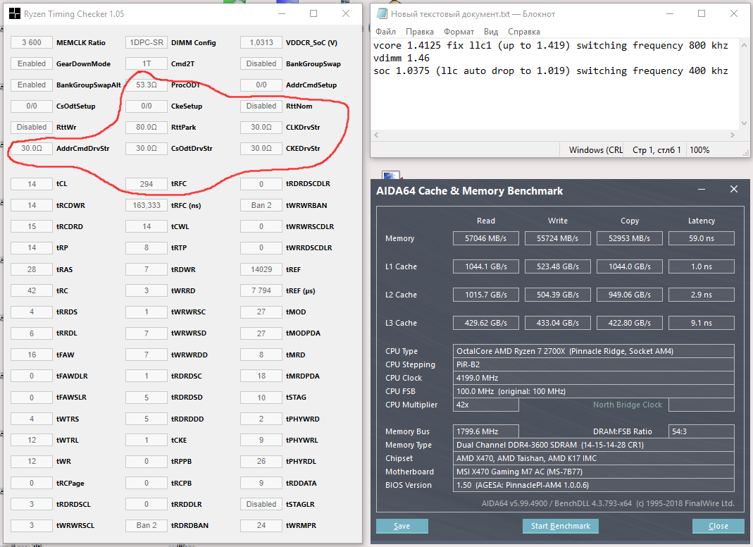

Вроде как домучал. Отличия от калькулятора выделил, мб кому то будет полезно.
В отличии от 3533 включение RttnNom 34 лишает стабильности.
3600cl14

А напряжение какое на памяти ?
1.46, там в блокноте на картинке указано.
Что-то страшновато ставить на постоянку такое напряжение.

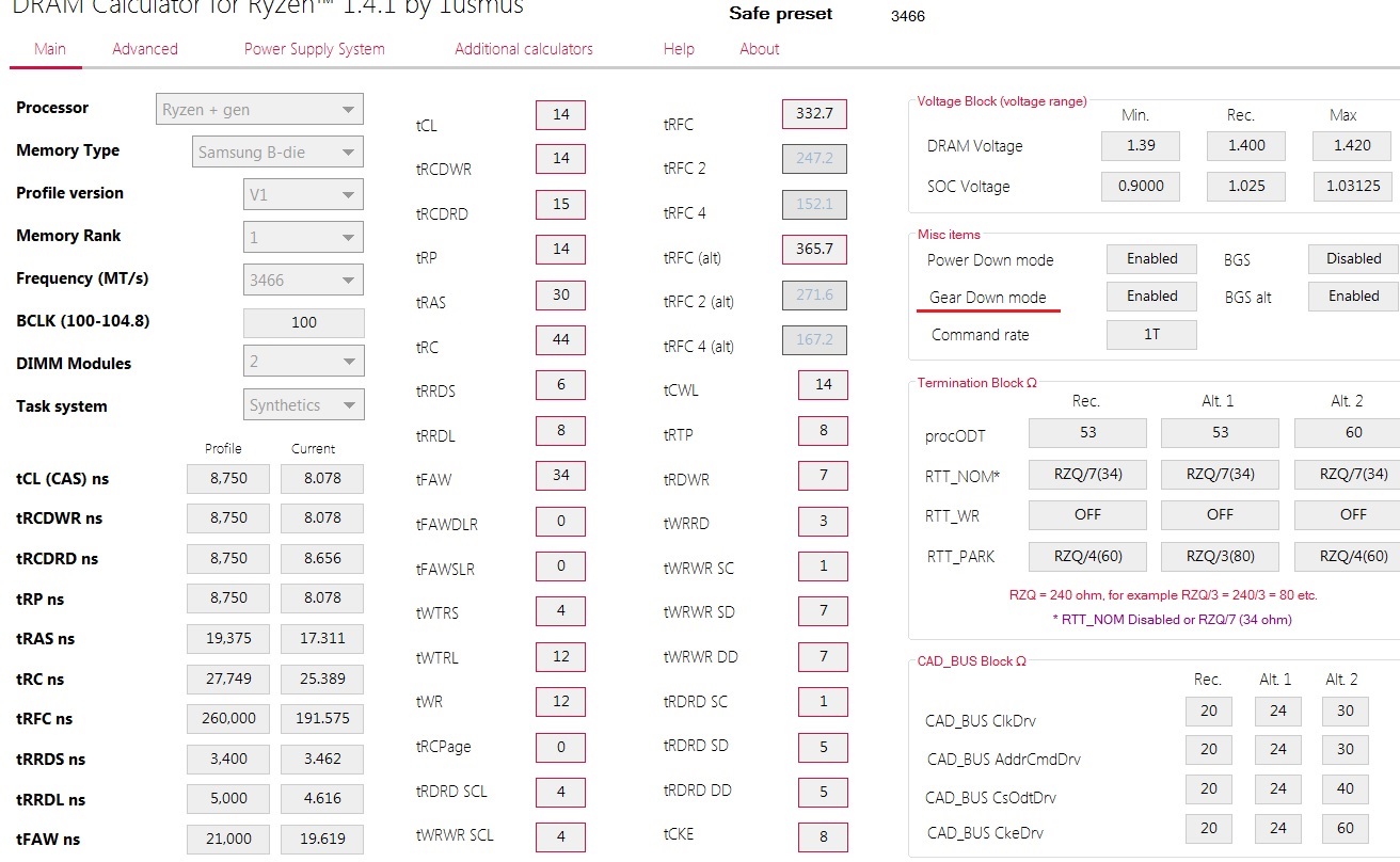

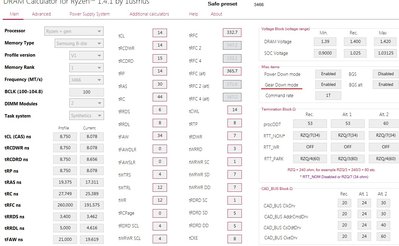

Спасибо всем за советы, убедили, раз говорите память не плохая буду пробовать реализовать профиль V1, а не дебаговый. Тем более, что он уже работал и производительность с ним мне очень нравилась. О результатах буду сообщать, тем более, что без помощи явно не смогу сделать все как нужно.
Данные из Dram Ryzen Calculator 3466cl14
RDC3466cl14.jpg [ 243.23 КБ | Просмотров: 840 ]
Сразу вопросы (вы уж простите, я в этом деле совсем дуб):
1. На сколько верно показывает RDC напряжение на память и SoC? Критично ли, что у меня SoC допустим 1.050, а калькулятор говорит максимум 1.031 или стоит начинать именно с цифр калькулятора? Где то читал, если повышаем SoC, то снижаем напряжение на память и наоборот, это верно?
2. Gear Down Mode за что отвечает эта функция? Стоит ли ее включать или по аналогии с Power Down Mode отключить? Потому как в безопасном пресете оба включены, в быстром - отключены. Не наврежу ли я памяти или контроллеру отключив конкретно GDM? С PDM понял, что его отключение снижает задержку и в итоге получаю более высокую скорость.
3. Очень ли критична функция BGS? Я ее вообще в БИОС найти не смог в настройке таймингов.
4. Power phase control стоит Standart, а в DRC есть вкладка где описаны уровни LLC и фаз. Надо ли ее делать как говорить калькулятор, там местами есть extreme? Или это для оверклокеров и рекордов?

Матрикс писал(а):
1.
все относителbно, в любом случае надо будет подкручиватb. proc Odt ставb 53,сок 1.03 драм 1.39,tFaw- 20 для начала и смотри че выйдет
вообще мелочb,чутb болbший сок хуже не сделает.
Матрикс писал(а):
Gear Down Mode Стоит ли ее включать
её лучше включи,а Power Down выключи.
нет
Palit GTX1070 jetstream | Ryzen7_1700_3,9_1,3v | ASUS Crosshair VI | HOF 3466Mhz 14-15-11
