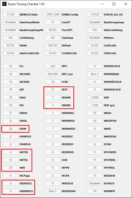

Регистрация: 14.01.2019
Фото: 3
LSD25 писал(а):
M378A2K43BB1-CRC OEM (dual-rank)
2 по 16
Оставлю результат разгона памяти. Может кто поиском по форуму будет искать такую память.
Вообще, практически это пресет vorvort (Процессоры AMD Ryzen 2000-й серии (Pinnacle Ridge\Zen+\12nm\AM4) #15985959)
Немного опущен tFAW, подкорректированы тайминги по калькулятору из FAST пресета.
RTC
ручные настройки
tCL, tRCD, tRP, tRAS, tRP, tFAW, tWTRS, tWTRL, tWR, tRDRDSCL, tWRWRSCL, tRFC, tRTP, tRDWR, tWRRD
Остальное в авто.
Вместо рекомендуемых 5 циклов для дуалов - 10 на "финал". Тесты пройдены при напряжении 1.3v на памяти. Процессор в стоке.
result
Выше 3333 гнать вообще бессмысленно.
Однако, я пробовал и 3400, и 3466 - стартует при тех же таймингах, загружается ОС, но тесты с ошибками (в один из моментов удалось добиться совсем малого количества ошибок). Но меня не хватило на игры с таймингами и смысла не увидел, т.к. растёт только ПСП на 1-2 ГБ/с, а латентность чуть выше получается.
После того, как разобрался с памятью, оффсетнул напряжение сразу на -0.1 по процу. Погонял prime95 минут 30 - потоки не вышибало. Ну и в GTA V погонял часок-полтора на затычке HD6450 :lol:
TM5 тоже гонял - ошибок не было.
Кстати, попробовал prime95 29.5b8. Стресс-тест контроллера памяти и самой памяти - офигеть грелка процессора (куллер боксовый).
Дружище, распиши подробнее напряжения, LLC твои в BIOS. Конфигурация как у тебя, только 2700Х вместо 2600Х. Максимум что смог запустить 3200 при 1,36В\SoC 1.0В. Тесты еще не пройдены (поставлю проходить на ночь) но хотя-бы запускается без сбоев в фаст пресете калькулятора. При напряжении 1.35 уже ошибки ТМ5 фактически на старте.
3333 Стартует только при 18-18-18-18-36-Авто и то не с первого раза. Пробовал напряжения 1.29-1.37В\SoC 0.95-1.1В.

Регистрация: 16.01.2007
Фото: 23
Процессор в стоке. Напряжение офсетом не убавлял, пока тестировал память.
На память, как и писал, 1.3v
LLC 4 на CPU и LLC 2 на SOC, если память не изменяет) А больше по питанию ничего не трогал.
На скриншоте отметил тайминги, которые тоже указаны ручками:
rtc_3333_2.png [ 48.74 КБ | Просмотров: 1150 ]
Забыл отметить tRFC - выставляй по fast-пресету (у меня значение для 3200, альтернативное).
tFAW 36 выставляй. Всё остальное в авто у меня.
Сначала пробуй все эти тайминги на 3200 - 3333 уже потом, если 3200 стабильно будет.
У меня сначала тоже на 3200 не хотела работать стабильно - гоняешь тест TM5, вроде прогон нормально делается, без ошибок, но второй прогон мог быть с несколькими ошибками. Холодный старт через день и масса ошибок сразу.
А потом начал пробовать разгонять с пресетом vorvort и оно поехало. Ещё и при более низком напряжении памяти. В основном, есть отличия в первых 6 таймингах, по сравнению с калькулятором.
Но, может быть, у тебя память не на столько хорошая на разгон попалась. Попробуй ещё по одной планке проверить.
Фото: 3
Поставил CPU LLC=4, SoC LLC=2 остальное по дефолту VSoC=1.0V, CPU=Stock. 1.3В 3200 с твоими таймингами, fFAW=36 - 35минут уже крутит ТМ5, пока без ошибок.
Ранее уже пробовал такой конфиг. Пока ночь не поработало на 1.36В - ниже никак не хотела память работать. Видимо результат так называемой тренировки. Пройдет тест попробую завести на 3333, отпишусь.
UPD:
3200 вроде стабильно. 3333 стартует не с первого раза, сыпет ошибками.
Если VSoC=Auto то напряжение 1,0875
tRFC в пресете fast 3200 = 448, у тебя 428
tRC если оставлять в авто, то выставляет 77, у тебя 54
Должно быть что-то еще...
UPD2:
Сделал ранее несколько профилей 3200 разных которые проходили ТМ5 легко. Теперь все сыпят ошибками...
Последний раз редактировалось Nemton 05.02.2019 20:11, всего редактировалось 2 раз(а).

Zloymedved писал(а):
Хочу разогнать 16 гиговые модули самсунг б-дай, сделал пресет в калькуляторе, а там тайминги 14-14-14-14 - я таких не у кого не видел, это нормально?
Если плашки зеленые - то профиль нужен Samsung OEM
Если например G.Skill - то нормально
Картинку лучше спрятать под споилер
