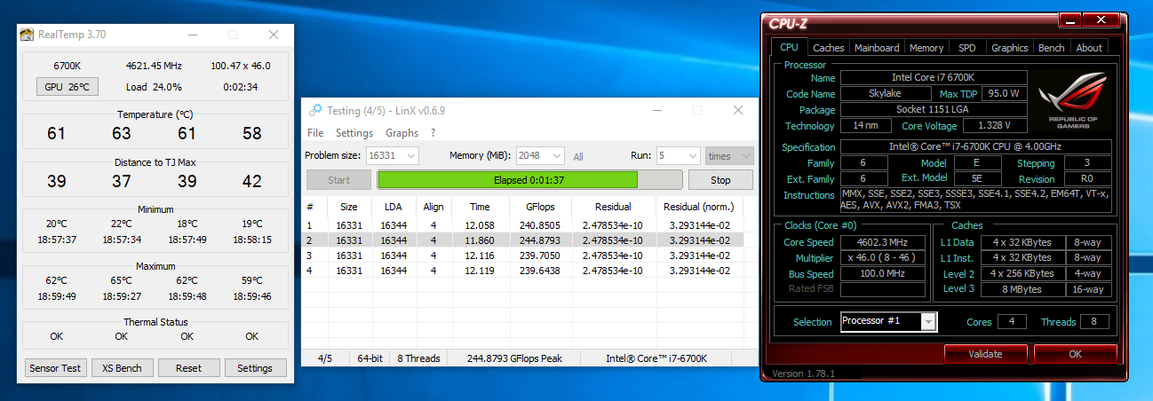

Alzov писал(а):
сделал скальп, температура упала на 35 градусов. но всеравно фуфло, жаркий камень.
А охлад какой? Не СВО? Стартовая температура как-то не очень. Может ЖМ слишком много мазанул? Я вот сейчас на тех же задачах прогнал свой дефлорированный 6700к на недоводе.
Desktop 05.09.2017 - 19.00.09.03.png [ 180.62 КБ | Просмотров: 969 ]
