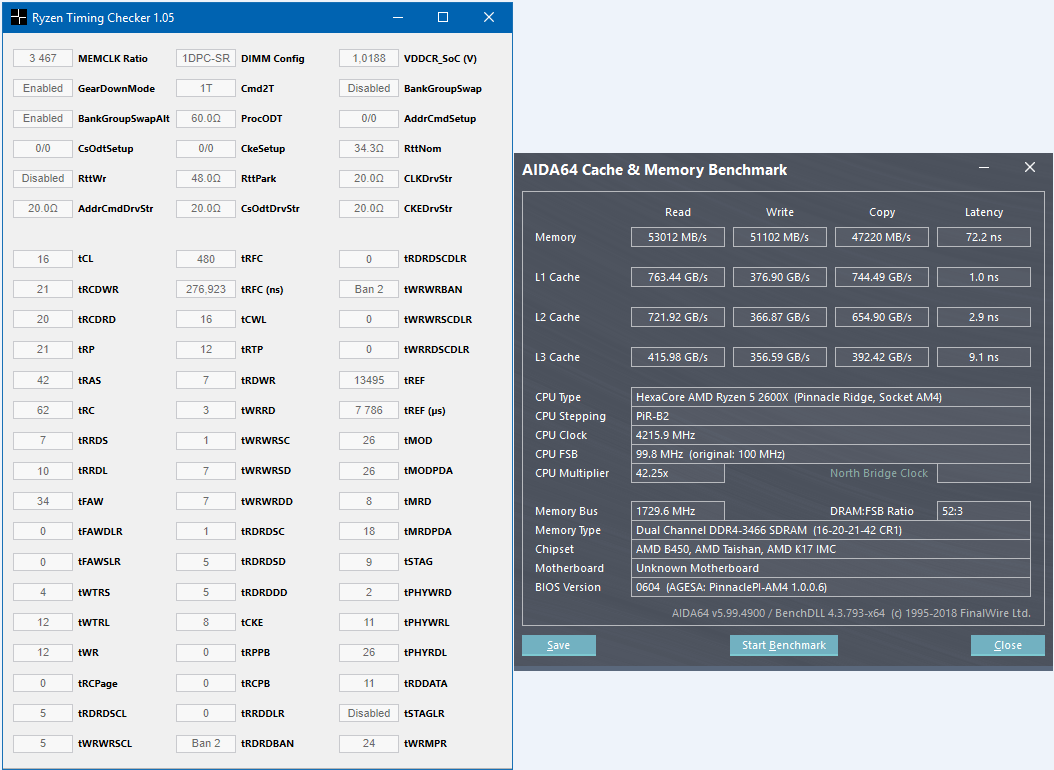

поднатужился и вот что получилось на 3466. Это нормальный результат или совсем печаль?
по процессору не понятно, при боле менее слабой нагрузке ВСЕ ядра бустятся до 4250 сами , по процу у меня всё на авто стоит, только компенсации на высокий уровень поставил, а при полной нагрузке типа как линпак то буста нет, нагружается до частоты 3900-4000
по памяти , у меня напряжение получилось 1.41 - это наверное многовато?
и ещё не понятно по латентности, с более тухлыми таймингами она была пониже где то в районе 66-68 , на уровне погрешности, но всё же значит где то от чего то зависимость же есть ?

bigmotor
Тайминги и напруга просто дикие для такой частоты.

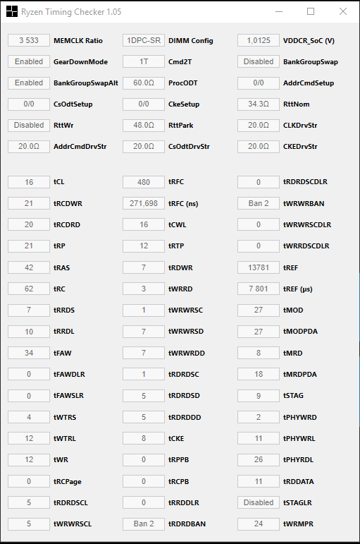

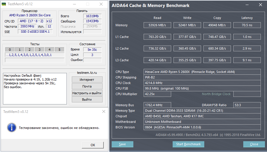

не-не 1.35 напруга, а тайминги да фик их знает какие ставить, в калькуляторе нет моей памяти :-(
вот 3533
Снимок3533.PNG [ 147.54 КБ | Просмотров: 997 ]
средне,делай 16-18-18-36-56 или 16-16-16-32-50

вот 3533
За исключением латенси (Power Down Mode выключить не забыли?) уже вполне неплохо, только тестировал я бы все же с конфигом от 1usmus (в шапке темы есть).
