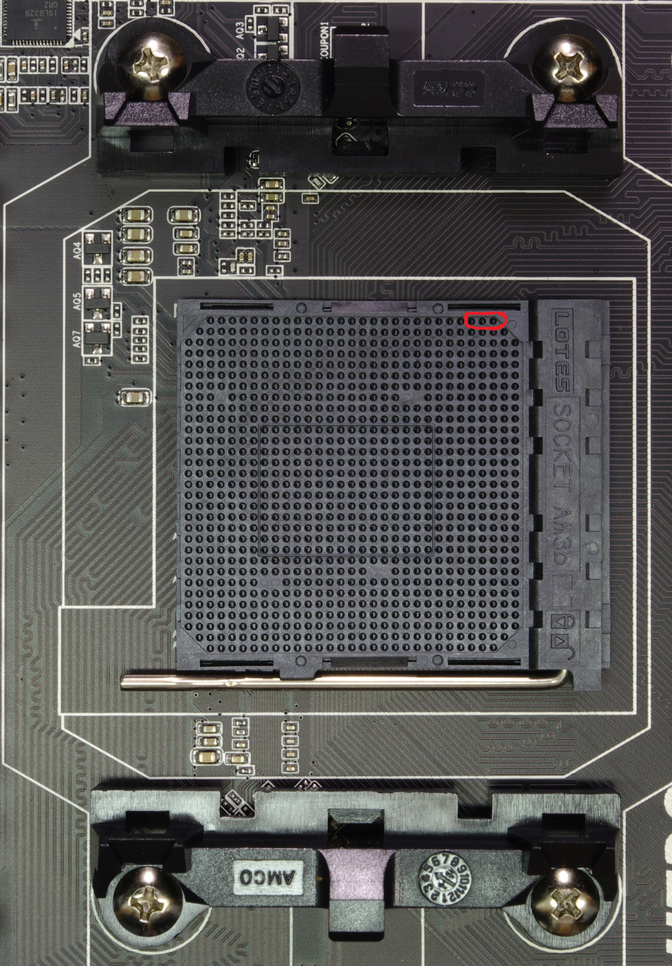

Регистрация: 12.11.2015
Добрый день. Имеется: плата 970 gaming, проц fx 6300, память Crucial BLT4G3D1869DT1TX0 2 планки, win7 x 64. Дело в том что когда я ставлю память в первые 2 слота то все отлично работает, но нету двухканального режима. Меняю на 1 и 3 или 2 и 4 слот, винда видит 8 гигов памяти а использовать может только 4. Все манипуляции с Msconfig и перевтыканием планок я проводил. Ставил 1 плашку во все слоты, система заводиться только из 1 и второго слота ( может так и должно быть конечно). Частоты у памяти также менял и настройки Cmos сбрасывал. Плата новая брал пару недель назад.
Есть мысли по этому поводу?
Также на проце нету 3 ножек, за что они отвечают?

Регистрация: 15.06.2010
Откуда: Калуга
Фото: 18
Как раз за память.
mol61 писал(а):
Как раз за память.
Спасибо! Буду колхозить медные проводки тогда)
